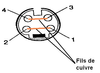

monster21 Opublikowano 15 Sierpnia 2005 Zgłoś Opublikowano 15 Sierpnia 2005 (edytowane) Czesć a jakiej firmy masz 6600gt na mojej galaxy to samo bylo i karta poszła na serwis za dwa tygodnie bede miał z powrotem podobno.I czy karta jest nowa bo ja kolor miałem na poczatku a po dwóch miesiącach padł :mur: .Żadne programy jak tv tool nie pomogly.Wrzucalem do kompa gf 6600 leadteka i przejsciowka od niego i kolorek był więc w moim przypadku na pewno coś z kartą. :mur: Zapomnialem dodać że koloru nie bylo tylko przez wyjscie s-video w karcie a przez czincza był popróbuj. 1595263[/snapback] Kartę mam gigabyte 128mb model: GV NX66T128D karta nywka ma miesiąc i nie miałem koloru od początku :(( Kolor mam też tylko na composite czyli na czinczu ale chce mieć na svideo bo mam 20m kabla :mur: Ty miałeś kolor na svhs i na czincz czy tylko na czincz i ci padł ??? Ja mam kabel svhs i końcówka do tv euro i z tego co wiem to nie tylko ja mam z tym problem. Czytałem na forach trochę i wyczytałem jak sobie z tym poradzić ale jest to trochę dziwny sposób trzeba w przejściówce włożyć druciki do svhs od dziurki do dziurki w sumie dwa druciki wzdłuż i mam kolor :lol: ale wydaje mi się to trochę nienaturalne zresztą przy włączaniu kompa mam dziwne paski na początku i w tv OSD świeci mi na czerwono i prześwituje tapeta na OSD :blink: Załączam zdjęcia jak mam to zrobione to w przejściówce EURO co jest na zdjęciu trzeba zrobić w tej od karty graf i wetknąć w to svhs Edytowane 15 Sierpnia 2005 przez monster21 Cytuj Udostępnij tę odpowiedź Odnośnik do odpowiedzi Udostępnij na innych stronach Więcej opcji udostępniania...
