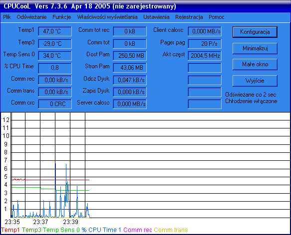

Pawel7332 Opublikowano 12 Września 2005 Zgłoś Opublikowano 12 Września 2005 Przed chwilą ściągnęłem CPUCool i z tego wynika że temp to 47*C i 34*C co jest sprzeczne z odczytów z biosu. Czy jest to możliwe że odczyty z biosu są nieprawdziwe ? Udostępnij tę odpowiedź Odnośnik do odpowiedzi Udostępnij na innych stronach Więcej opcji udostępniania...
scazi Opublikowano 12 Września 2005 Zgłoś Opublikowano 12 Września 2005 Przed chwilą ściągnęłem CPUCool i z tego wynika że temp to 47*C i 34*C co jest sprzeczne z odczytów z biosu. Czy jest to możliwe że odczyty z biosu są nieprawdziwe ? Mozliwe - znany (przynajmniej mi) z plyt Abita serii BE6 - potrafily zawyzyc temperature nawet o 20 stopni. Procki AMD generalnie grzeja sie bardziej od Intel'owskich, a dostarczane z nimi collerki zwykle wystarczaja "na styk". A to ci nowina No tak, moje doswiadczenie z Intelem konczy sie na P4 1,7, a ten sie specjalnie nie grzal. Nie wzialem pod uwage Prescott'ow, na ktorych podobno mozna czasem robic grzanki :) Sorry - moj blad. Udostępnij tę odpowiedź Odnośnik do odpowiedzi Udostępnij na innych stronach Więcej opcji udostępniania...
