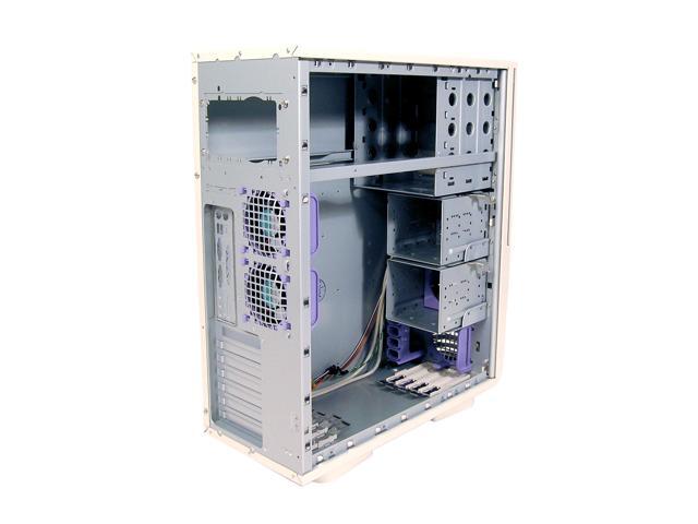

benek Opublikowano 17 Października 2005 Zgłoś Opublikowano 17 Października 2005 ... Moim zdaniem, przy chłodzeniu wodnym można pogodzić się z mniejszym airflow, a mieć "czysto" w pc. 1704244[/snapback] a teraz kawalek opisu kompa osoby ktora zalozyla temat - P4 2.8GHz HT @ 3.6GHz HT (Artic Freezer 7) - Chieftec MIDI+Chieftec 360W ( 2 wentylatorowy) wiec moje pytania: - gdzie tu WC ? - jak dokladnie odkurzaczem wyczyscisz filtr wlozony miedzy przedni panel obudowy a blache - chodzi o to miejsce gdzie jest dolny koszyczek 3.5" i ponizej niego (te wytloczenia z przodu na dole) ? http://images10.newegg.com/NeweggImage/pro...-125-434-14.JPG Cytuj Udostępnij tę odpowiedź Odnośnik do odpowiedzi Udostępnij na innych stronach Więcej opcji udostępniania...
