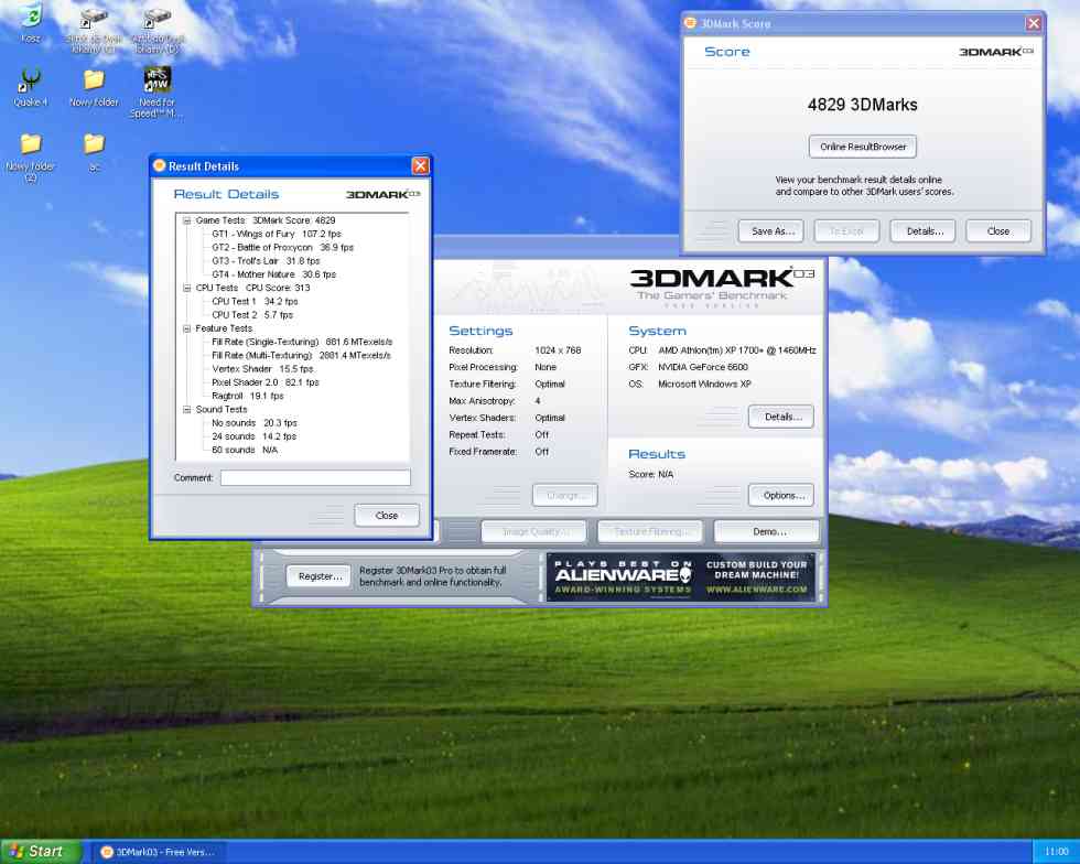

DFlash Opublikowano 15 Listopada 2005 Zgłoś Opublikowano 15 Listopada 2005 (edytowane) Zgromadziłem wszystkie potrzebne mi programy i wziąłem sie za podkręcanie tego sprzęta. Pierwszy obrazek to test 3dmarka 2003 na normalnych ustawieniach, temperatura procka jak zwykle 50-51 stopni. Chciałem zobaczyć jaki jest wynik żeby mieć póżniej do czego porównywać. Edytowane 15 Listopada 2005 przez DFlash Cytuj Udostępnij tę odpowiedź Odnośnik do odpowiedzi Udostępnij na innych stronach Więcej opcji udostępniania...

DFlash Opublikowano 15 Listopada 2005 Zgłoś Opublikowano 15 Listopada 2005 (edytowane) Następnie zmieniłem fsb na 146,7 co dało cpu 1612 mhz i ram 293 mhz. Temperatura 54-57 stopni, wynik w 3dmarku 2003: 4920. Zabrałem sie więc za podkręcanie karty przez sterowniki a konkretnie przez tą ukrytą normalnie zakładkę. Zwiększałem kolejno po 5 lub 10 rdzeń i pamięć. Na razie doszedłem do wyniku 435 rdzeń 575 pamięć, wynik w 3dmark 2003: 5442. Patrząc na szczegółowe wyniki to nie widzi mi się znaczny przyrost mocy. Nie wiem na ile jeszcze mogę sobie pozwolić z grafiką na standardowym chłodzeniu i napięciach ale postaram sie ją jeszcze podkręcić bo na razie wszystko chodziło stabilnie. Chciałem zamieścić dalsze screeny ale za mało mam miejsca na załączniki. Edytowane 15 Listopada 2005 przez DFlash Cytuj Udostępnij tę odpowiedź Odnośnik do odpowiedzi Udostępnij na innych stronach Więcej opcji udostępniania...
