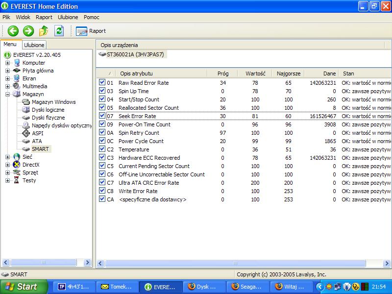

Monaro Opublikowano 21 Listopada 2005 Zgłoś Opublikowano 21 Listopada 2005 Witam wszystkich serdecznie Po przegladnieciu paru postow na temat zakupu nowego dysku twardego postanowilem sprawdzic jak sie ma moj wysluzony twardziel. Weszlem na stronke Seagate i sciagnalem programik do testowania dysku. Wybralem opcje full z dokladnym skanowaniem. Juz na poczatku program pokazal kod 40 h- Uncorrectable data error i 4 bad sectory. Na szczescie wiecej nie bylo. Po zakonczeniu skanowania naprawil bledy przeskanowalem jeszcze raz i nic nie wykazal. Dysk mam 3 lata . Jest to 60 Gb Seagate serii 4 na ATA. Dysk byl dosc czesto noszony do znajomych ,takze zimowa pora. Samo sprawdzenie dysku programikiem Seagate niewiele mi pomoglo, bo chcialbym wiedziec czy dysk jest w stanie , ktory nie grozi nagla awaria i utrata wszystkich danych czy po naprawie uszkodzonych sektorow moge spac spokojnie... Programik Everest pokazuje nastepujace dane: Gwarancji na dysk dawno juz nie mam. Zaznaczam ze nie zauwazylem zadnych objawow niepokojacych takze moglbym spac spokojnie, gdybym nie uruchomil smarta :) Przegladalem jednak forum , bo zastanawiam sie nad kupnem nowego dysku z powodu braku miejsca. Mam tu na mysli nowa Barracude 9 200 GB SATA 2 ale chyba jeszcze nigdzie nie mozna jej kupic.... Takze bardzo prosze osoby, ktore znaja sie na rzeczy o opinie w tej sprawie...Nie mam nic na plytach , wiec gdyby dysk padl nagle stracilbym wszystkie dane. Cytuj Udostępnij tę odpowiedź Odnośnik do odpowiedzi Udostępnij na innych stronach Więcej opcji udostępniania...
Gość SimooN Opublikowano 21 Listopada 2005 Zgłoś Opublikowano 21 Listopada 2005 ..Nie mam nic na plytach , wiec gdyby dysk padl nagle stracilbym wszystkie dane.Zrób kopie wszystkich naprawdę ważnych danych. Jest jedna podstawowa zasada - nie nosi się dysku na którym mamy coś naprawdę ważnego. Z danych SMART wynika że bedziesz miał z tym dyskiem problemy, nie wiem kiedy bo tego nie da się odgadnąć. Może jutro, a może za rok ... obie wersje równie prawdopodobne. W każdym razie nie daje on 100% gwaracji zachowania daych, a chyba o to w pytaniu chodziło? Można zrobic jeszcze parę operacji które pomogą (albo nie) poprawić stan dysku, ale fizycznych uszkodzeń nie wyeliminują. W dodatku przy operacjach programem typu HDD Regenerator istnieje ryzyko uszkodzenia plików (nieważne co pisze autor programu, w praktyce takie błędy występują - sporadycznie, ale występują). Cytuj Udostępnij tę odpowiedź Odnośnik do odpowiedzi Udostępnij na innych stronach Więcej opcji udostępniania...
Kyle Opublikowano 21 Listopada 2005 Zgłoś Opublikowano 21 Listopada 2005 (edytowane) Dysk pracował 3908 godzin i był włączany 1865x - wynika z tego że często go włączałeś i wyłączałeś (po 2 godzinki pracy i OFF). Dysk pada bo już ma 8 sektorów przeniesionych do spare area - za niedługo będą bady (za ile nie wiem ale mogę z herbatki wywróżyć). Jeszcze zapomniałem napisać żę masz w fatalnym stanie talerze i/lub głowice. Jeśli chcesz nowy HDD 200-250 o dużej szybkości i bezgłośny to kup samsunga P120, to samo co nowy seagate a może i szybszy bo seagate stosuje talerze 160 tylko w HDD 160 i 300 a i tak mają wydajność praktycznie jak samsungi P120. Edytowane 21 Listopada 2005 przez Kyle Cytuj Udostępnij tę odpowiedź Odnośnik do odpowiedzi Udostępnij na innych stronach Więcej opcji udostępniania...
wheelerfan Opublikowano 21 Listopada 2005 Zgłoś Opublikowano 21 Listopada 2005 Co to za parametr?? Ultra Ata CRC Error Count ?? Cytuj Udostępnij tę odpowiedź Odnośnik do odpowiedzi Udostępnij na innych stronach Więcej opcji udostępniania...
Kyle Opublikowano 21 Listopada 2005 Zgłoś Opublikowano 21 Listopada 2005 Co to za parametr?? Ultra Ata CRC Error Count ?? C7 Ultra ATA CRC Error Rate ? Jeśli taśma nawala to pojawiają się błędy (rzadziej kontroler lub dysk) Cytuj Udostępnij tę odpowiedź Odnośnik do odpowiedzi Udostępnij na innych stronach Więcej opcji udostępniania...
wheelerfan Opublikowano 21 Listopada 2005 Zgłoś Opublikowano 21 Listopada 2005 C7 Ultra ATA CRC Error Rate ? Jeśli taśma nawala to pojawiają się błędy (rzadziej kontroler lub dysk) No to muszę taśmę sprawdzić, HDD health zasygnalizował mi wzrost tego parametru :( Mam nadzieję, że to tylko taśma. @Monaro Sorry za moje OT, ale nie chciałem topic'ów mnożyć skoro do Ciebie akurat zawitało jedynych dwóch na forum ekspertów od HDD. Cytuj Udostępnij tę odpowiedź Odnośnik do odpowiedzi Udostępnij na innych stronach Więcej opcji udostępniania...
