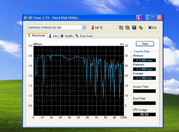

Włożyłem go i sformatowałem przy instalacji windowsa . Utworzyłem 1 partycję FAT32. Drugą stworzyłęm już w windowsie NTFS. Wszystko wyglądało dobrze do czasu gdy uruchomiłem winampa = piosenki zacinają. wogóle cały system przymula o grach już nawet nie wspomne TRAGEDIA :( Nie wiem co mozę być tego przyczyną. sformatowałem jeszcze raz , wgrałem na nowo windowsa, teraz mam 2 partycje FAT32. Nic to nie dało :(
Taśma jest dobra na 100%. Na starej 14 GB wszystko OK.
HD Tach
Szkoda gadać.
Odczyt 3.mbps, na mojej starej 14 - 81.2 mbps <płacze>

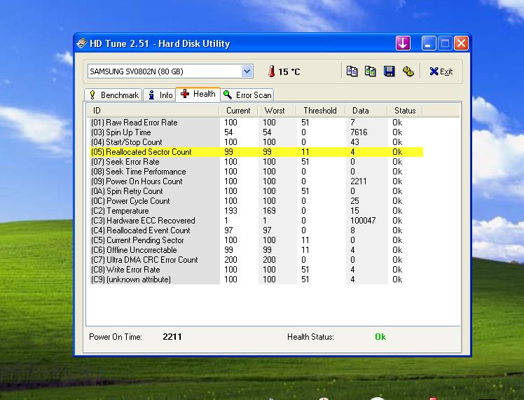

SMART z everesta
Raw Read Error Rate 51
Reallocated Sector Count 11
Seek Error Rate 51
Write Error Rate 51
Przypomian DYSK JEST NOWY(przynajmniej tak mi powiedzieli w serwisie gdy go dobierałem)

SZKODA GADAĆ
3.1 MB/sek ON SIĘ PRAWIE NIE RUSZA:((
Czy ktoś może mi pomóc ??????
Na tym pierwszym zdjęciu test się przerwał = błąd odczytu :(

faktycznie szkoda gadać ten dysk nie jest nowy a juz na pewno nie jest w pełni sprawny, oddaj go
ale jeszcze bardziej dziwne jest zużycie procka ponad 90% :blink:
nie konecznie "Na tym pierwszym zdjęciu test się przerwał = błąd odczytu " ogolna sprawnosc napedu jest bardzo niska wiec trudno wyczuć co jest co

Nie dość że używany, to jeszcze bubel. Realokowane sektory - czyli co najwyżej został "wyzerowany" programem diagnostycznym producenta (jeśli kupowany w Action to tylko zdjeli partycje, nie bawią się w "poważniejsze" operacje).
Zapisz numer seryjny, ale wiem że stosują metodę "wymienimy na inny może się nie pozna" - oczywiście "inny" wybiera się losowo ze zwrotów klientowskich (często mają nawet stickery sklepu, nie tego w którym był kupowany).

Troche późno, ale co tam... ;) To jasne, że dysk jest daleki od doskonałości, ale jak Zawadaki zauważył: CPU Usage= 95%? Bardzo dziwne, tym bardziej, że poza kilkoma badami jast nieźle. Myśle, że masz coś ostro skopane w systemie - dla WinAmpa 3MB/s to 10x więcej niż potrzebuje. Zacinanie się programów jest spowodowane przeciążeniem procesora, a nie stanem dysku. Musisz sprawdzić który to proces tak obciąża CPU. Jeżeli to nie będzie sterownik dysku to dopiero masz problem.
