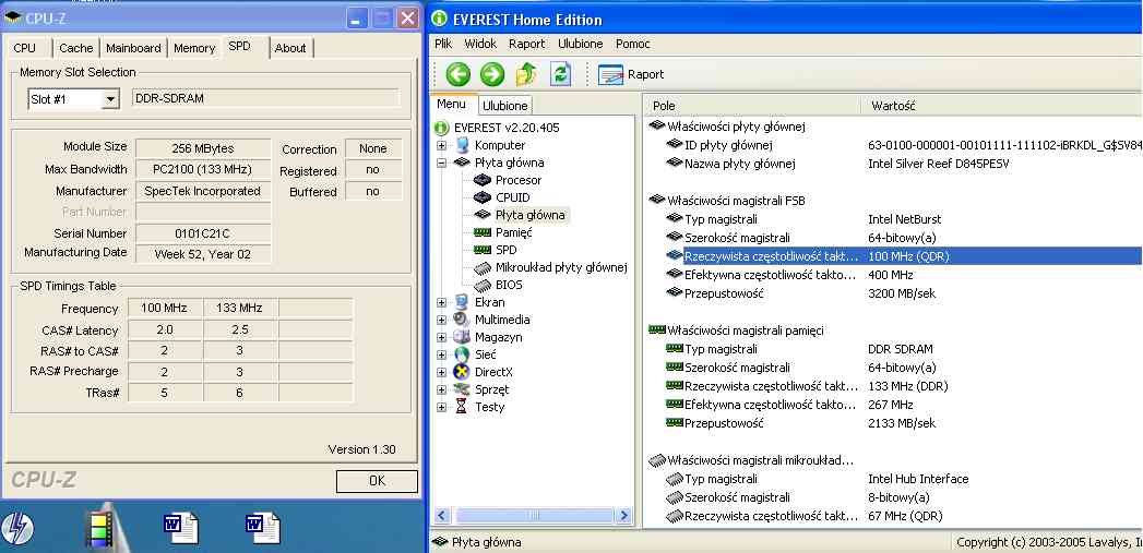

Poczytałem dzisiaj coś o timingach i pobawiłem się w biosie. Ustawiłem na 2.5-3-3-6, nie wiem czy dobrze czy nie, ale jest :D [jak dałem CAS na 2 to sie nie uruchomił]. I teraz znów patrze do EVERESTa i teraz w "rzeczywista częst...." pisze 100Mhz (QDR) [o co chodzi z tym QDR?] a ja nic nie ruszałem przy częst. w biosie. Możliwe że samo się zmieniło?
Mam gazete i według niej coś próbowałem z częstotliwością, ale nic nie znalazłem w biosie. Było tylko SDRAM Frequency > Auto> 200mhz > 266mhz , znalazłem też coś takiego "PCI Latency Timer " 32 i w górę. Co to jest? I to wszystko było w zakładce ADVANCED>Chipset... "coś tam"
A na tej "stronie głównej" od biosu pisze mi
System Bus Speed 400Mhz
System Memory Speed 266 Mhz
To 1sze to jest częst. efektywna? A to drugie to co?
Gubie się bo wszędzie co innego pisze :(
EDIT: dałem screena z everesta i cpuz może to pomoże :P
Edytowane przez Nick126
Witam!
QDR - to sie tyczy FSB chyba sie tot rozwija jako(quad data rate) czyli efektywnie masz FSB 400
Co do podkrecania pamieci to daj sobie z tym spokoj bo jak widze to nie bardzo mozesz cos ustawic a pamieci masz penie 266 DDR.
Jak chcesz sobie troche tego Celka podkrecic to podnis nieznacznie FSB a pamiec tez sie podniesie oczywiscie wszystko rob powoli.

System Bus Speed 400Mhz to jest predk z jaka pracuje procesor a System Memory Speed 266 Mhz to jest predk szyny pamieci. Czyli procek i pamiec dzialaja u ciebie asynchronicznie, bo maja rozne taktowania (procek rzeczywiste taktowanie ma 100 Mhz, efektywne 400 Mhz, natomiast pamieci rzeczywiste 133 Mhz, efektywne 266)

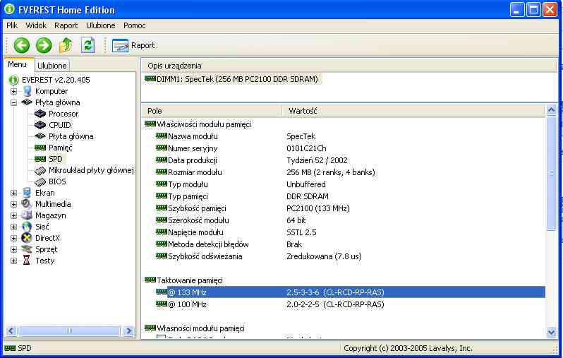

O co chodzi z tym taktowaniem? [załącznik]
Czy to chodzi o to że przy takich timingach jest takie taktowanie, czy coś innego?
EDIT: i to jest DDR ? Bo tam pisze SDRAM i się zamieszałem :D

Czyli DDR...
