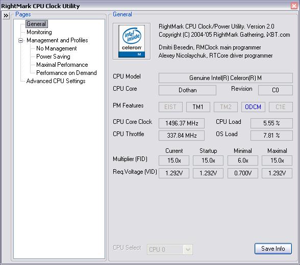

Czy throttling umożliwia wyciszenie Celerona M jedynie w laptopie firmy Acer i tylko modelu Aspire 3613???
Czy ktoś ma doświadczenia z throttlingiem laptopów innych firm???
Żeby korzystać z ODCM potrzebny jest Ci Rightmark CPU Clock Utility w wersji drugiej. Działa z każdym procesorem Celeron M niezależnie od producenta laptopa.
