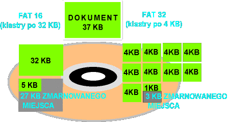

mały obrazek poglądowy

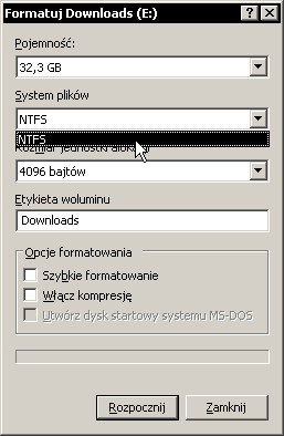

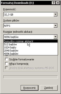

po drugie można sobie zdefiniować wielkość klastra, w pewnych sytuacjach (rodzaj systemu plików wielkość partycji) pewne wielkości klastra mogą być niedostępne

PS. instalator systemu nie daje możliwości zdefiniowania wielkości klastra, ale można to zrobić ręcznie formatując partycja przeznaczoną na system, przed uruchomieniem instalatora
