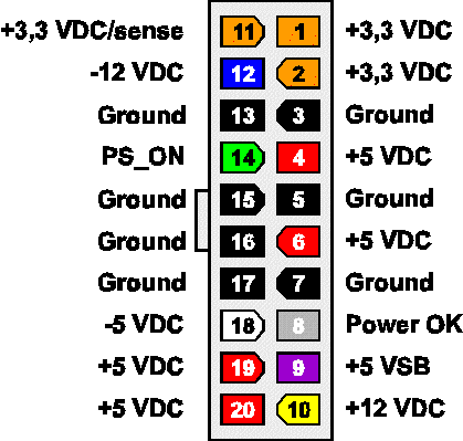

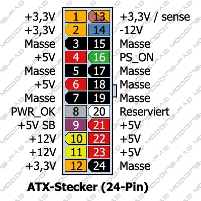

bellum Opublikowano 26 Lutego 2006 Zgłoś Opublikowano 26 Lutego 2006 (edytowane) niektóre płyty główne wyparzone w gniazdo zasilania 24pin wymaga zasilania z wszystkich 24pinów i przejściówką się nie zadowolą niektóre płyty mimo posiadania gniazda 24pin nie korzystają z dodatkowych przewodów zasilania dostępne przejsciówki: 24 -> 20 kiedyś widziałem 20 -> 24 gdzie brakujący prąd był brany z wtyczki AUX, ale jakoś wyginęły rysunki poglądowe: Edytowane 26 Lutego 2006 przez Zawadaki Cytuj Udostępnij tę odpowiedź Odnośnik do odpowiedzi Udostępnij na innych stronach Więcej opcji udostępniania...
