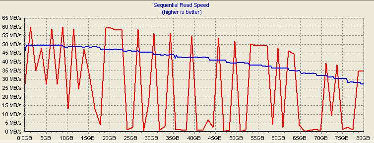

Astro Opublikowano 25 Marca 2006 Zgłoś Opublikowano 25 Marca 2006 Witam , mam problem z moim dyskiem serial ata, jest to model WDCaviar WD800JD-22JN (80GB , 7200 , 8MB cache) , otoz od kilku dni zaczal baaardzo dlugo wczytywac pliki. Zrobilem defragmentacje i zreinstalowalem winde , nic niepomoglo. NP. jak wlacze GTA to sie laduje 4 razy dluzej niz zwykle i w czasie gry caly czas mieli dyskiem , w trakcie odtwarzania filmow z dysku po przesunieciu suwaka trzeba czekac dlugo zeby doczytal dany moment. Zapuscilem program HD Tach i pokazal mi na wykresie totalna sinusoide i tak nie powinno byc , zalaczam screena z tego programu , ten czerwnoy wykres to moj a niebieski to dal porowniania z innego dysku. Ktos wie co to moze byc? czy to wina dysku czy moze kontrolera? aha , zawsze mam temperature dysku dosyc duza bo okolo 40stopni. Cytuj Udostępnij tę odpowiedź Odnośnik do odpowiedzi Udostępnij na innych stronach Więcej opcji udostępniania...
bellum Opublikowano 25 Marca 2006 Zgłoś Opublikowano 25 Marca 2006 Witam , mam problem z moim dyskiem serial ata, jest to model WDCaviar WD800JD-22JN (80GB , 7200 , 8MB cache) , otoz od kilku dni zaczal baaardzo dlugo wczytywac pliki. Zrobilem defragmentacje i zreinstalowalem winde , nic niepomoglo. NP. jak wlacze GTA to sie laduje 4 razy dluzej niz zwykle i w czasie gry caly czas mieli dyskiem , w trakcie odtwarzania filmow z dysku po przesunieciu suwaka trzeba czekac dlugo zeby doczytal dany moment. Zapuscilem program HD Tach i pokazal mi na wykresie totalna sinusoide i tak nie powinno byc , zalaczam screena z tego programu , ten czerwnoy wykres to moj a niebieski to dal porowniania z innego dysku. Ktos wie co to moze byc? czy to wina dysku czy moze kontrolera? aha , zawsze mam temperature dysku dosyc duza bo okolo 40stopni.po pierwsze to nie jest właściwy dział po drugie podaj raport SMART (najlepiej z programu Everest) prawdopodobnie dysk jest powarzenie uszkodzony, ale powiem więcej jak podasz dane ze SMART Cytuj Udostępnij tę odpowiedź Odnośnik do odpowiedzi Udostępnij na innych stronach Więcej opcji udostępniania...

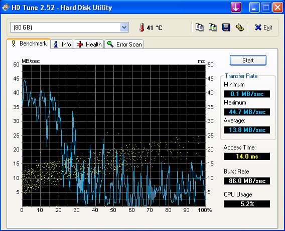

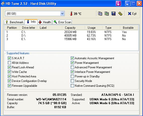

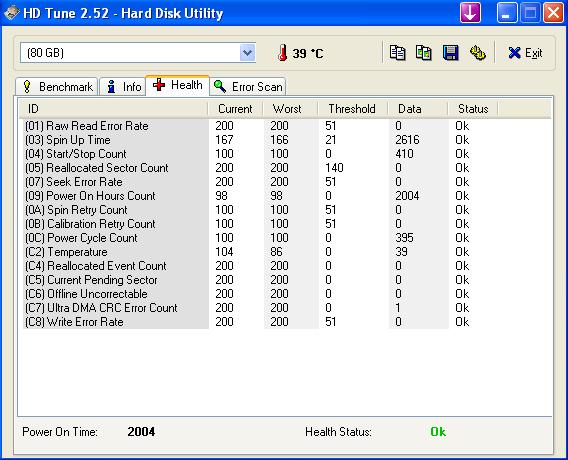

Astro Opublikowano 25 Marca 2006 Zgłoś Opublikowano 25 Marca 2006 Screeny z HDtune , error scan na zwyklym doszedl do 30gb i nic nie wskazal , dalej przerwalem bo by to za dlugo trwalo i zrobilem quich scan - tez nic nie pokazalo. Biosa zrobie za chwilke , a wlasnie mam zrobic Load Fail-Safe Deafults czy Load optimized Defaults? Cytuj Udostępnij tę odpowiedź Odnośnik do odpowiedzi Udostępnij na innych stronach Więcej opcji udostępniania...
bellum Opublikowano 25 Marca 2006 Zgłoś Opublikowano 25 Marca 2006 (edytowane) Screeny z HDtune , error scan na zwyklym doszedl do 30gb i nic nie wskazal , dalej przerwalem bo by to za dlugo trwalo i zrobilem quich scan - tez nic nie pokazalo. Biosa zrobie za chwilke , a wlasnie mam zrobic Load Fail-Safe Deafults czy Load optimized Defaults? Load optimized Defaults czy używałeś dostatnio programu/ów do zmiany ustawień dysku takich jak: Acoustic Management Power Management ? Edytowane 25 Marca 2006 przez Zawadaki Cytuj Udostępnij tę odpowiedź Odnośnik do odpowiedzi Udostępnij na innych stronach Więcej opcji udostępniania...
Gość SimooN Opublikowano 25 Marca 2006 Zgłoś Opublikowano 25 Marca 2006 Hmmm ... a jak odinstalujesz sterownik IDE to coś się zmienia? Z wykresu HD Tune wynika że dysk przeważnie ma bardzo niski transfer, tylko chwilami odzyskuje normalne parametry. SMART nie pokazuje żeby któryś z parametrów krytycznych był przekroczony, ja nadal stawiam na błąd software Cytuj Udostępnij tę odpowiedź Odnośnik do odpowiedzi Udostępnij na innych stronach Więcej opcji udostępniania...
