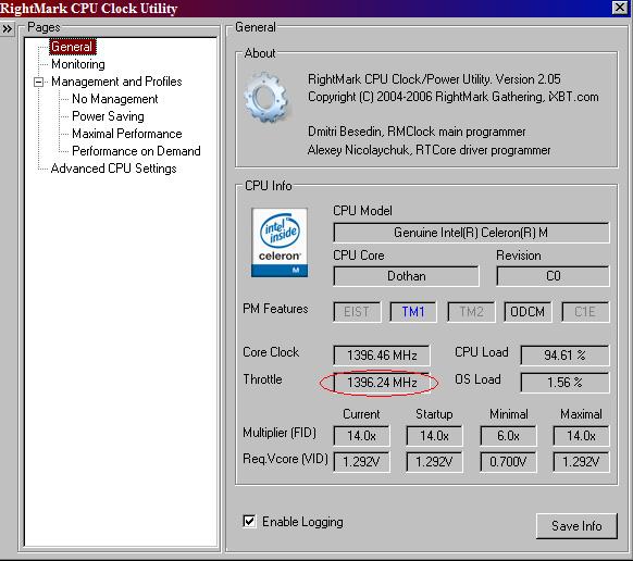

Burns Opublikowano 1 Czerwca 2006 Zgłoś Opublikowano 1 Czerwca 2006 Witam ... Chodzi o to, że te programy potrafią bardzo zwolnić opcję "Throttl" - czyli przepustowość. Nawet poniżej 400MHz - nawet jeżeli jest to Celeron co i tak mu nie pomoże. Widać to zwłaszcza jeżeli zostało już mało baterii a ustawiona jest opcja Power Saving. Proponuję je poobserwować i wszystko powinno być jasne. Cytuj Udostępnij tę odpowiedź Odnośnik do odpowiedzi Udostępnij na innych stronach Więcej opcji udostępniania...
lucjan1948 Opublikowano 1 Czerwca 2006 Zgłoś Opublikowano 1 Czerwca 2006 Witam ... Chodzi o to, że te programy potrafią bardzo zwolnić opcję "Throttl" - czyli przepustowość. Nawet poniżej 400MHz - nawet jeżeli jest to Celeron co i tak mu nie pomoże. Widać to zwłaszcza jeżeli zostało już mało baterii a ustawiona jest opcja Power Saving. Proponuję je poobserwować i wszystko powinno być jasne. Ja osobiscie nie korzystam ani z NHC jak i RM CPU. W Toshibie jest zinstalowany Power Server, który daje możliwosć ustawienia procesora na wrtosci- 400, 800, 1200, 1600 MHz a co wiąże sie z predkoscią obrotową wentylatora. W tym programie brakuje pokazywanie prędkosci wentylatora i temperatury CPU. Korzystam z Speed Fana-pokazuje temp. CPU i HDD. Cytuj Udostępnij tę odpowiedź Odnośnik do odpowiedzi Udostępnij na innych stronach Więcej opcji udostępniania...
