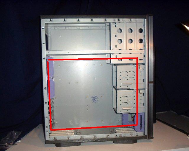

Paweł666 Opublikowano 3 Lipca 2006 Zgłoś Opublikowano 3 Lipca 2006 (edytowane) Hmmm a ja bym zaproponował nieco inny patent - zasilacz zamontować na dół z tyłu a jak wymontujesz płyte pod mobo to ją zamontuj troche wyżej (trzeba będzie też tylni panel podnieść o tyle samo). Sporo roboty ale IMHO lepsze rozwiązanie niż zasilacz z przodu wypychający powietrze a chłodnica na topie (będzie wciągać czy też wypychać powietrze :?: - lepiej ustawić chyba żeby wypychała). PS: a nie da się tylko obniżyć zasilacza tek żeby chłodniczka weszła :?: Edytowane 3 Lipca 2006 przez Paweł666 Cytuj Udostępnij tę odpowiedź Odnośnik do odpowiedzi Udostępnij na innych stronach Więcej opcji udostępniania...
Copper Opublikowano 3 Lipca 2006 Zgłoś Opublikowano 3 Lipca 2006 (edytowane) Hmmm a ja bym zaproponował nieco inny patent - zasilacz zamontować na dół z tyłu a jak wymontujesz płyte pod mobo to ją zamontuj troche wyżej (trzeba będzie też tylni panel podnieść o tyle samo). Sporo roboty ale IMHO lepsze rozwiązanie niż zasilacz z przodu wypychający powietrze a chłodnica na topie (będzie wciągać czy też wypychać powietrze :?: - lepiej ustawić chyba żeby wypychała). PS: a nie da się tylko obniżyć zasilacza tek żeby chłodniczka weszła :?: Wiatraki beda wypychać powietrze Płyte mocującą dało by sie łatwo podnieść, ale tylny panel to juz całkiem inna bajka :) obudowa dużo na sztywności straci - ale fajnie by tak bylo :) Tylny panel juz wymontowany - idzie do szlifowania (było trzeba rozwiercic ze 20 nitów zeby sie tam dostać... ) Edytowane 3 Lipca 2006 przez Copper Cytuj Udostępnij tę odpowiedź Odnośnik do odpowiedzi Udostępnij na innych stronach Więcej opcji udostępniania...

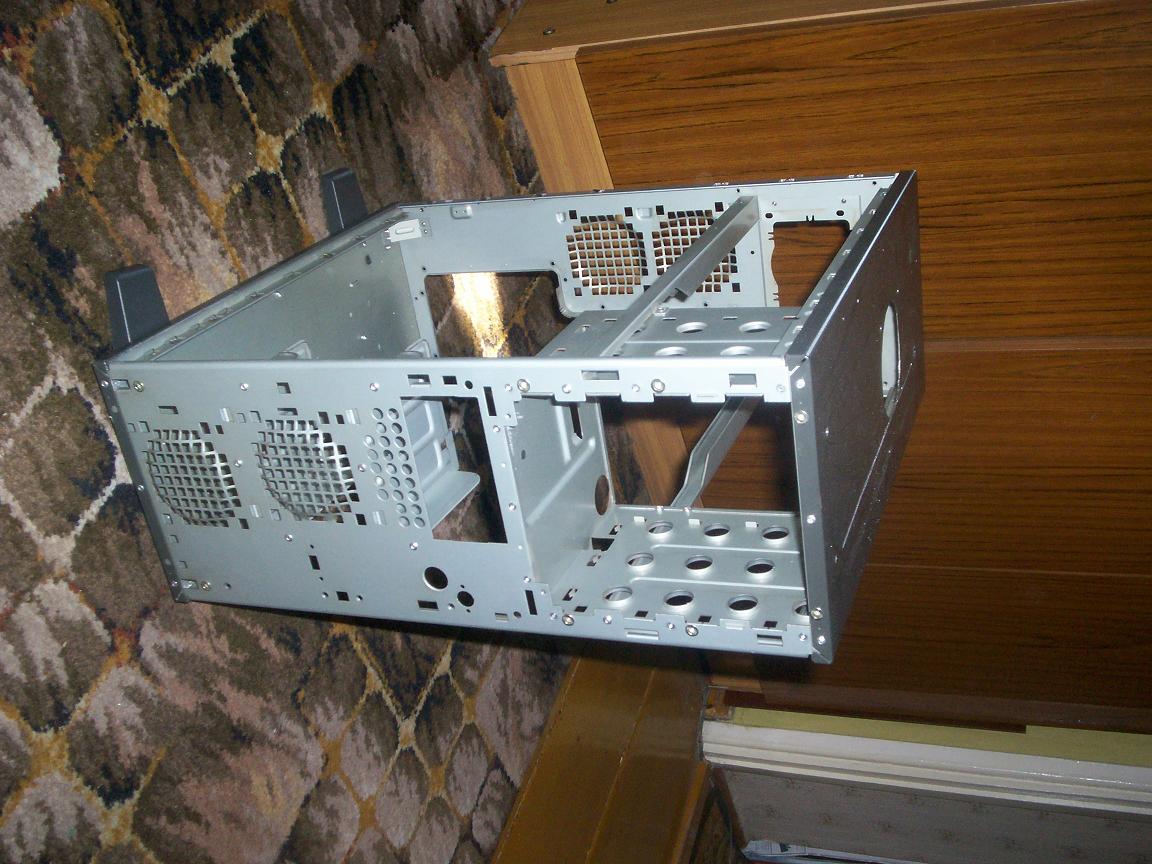

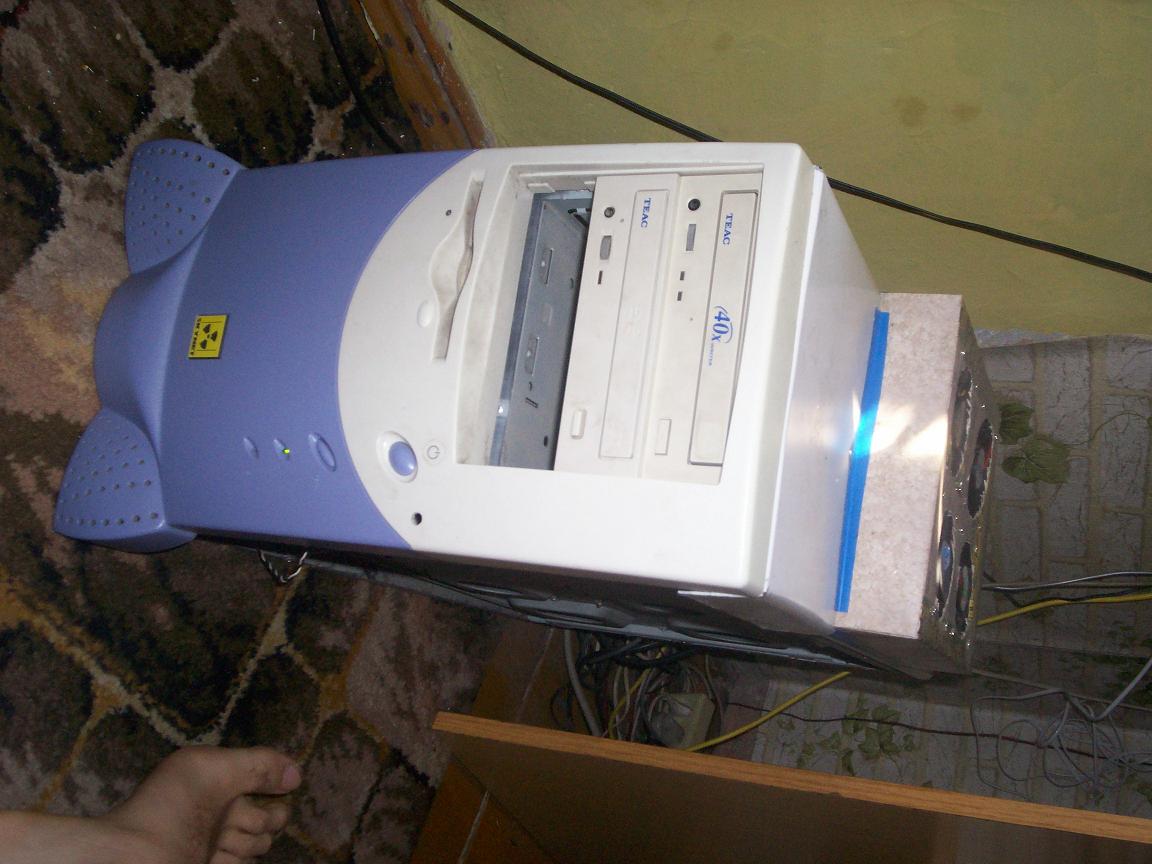

Copper Opublikowano 5 Lipca 2006 Zgłoś Opublikowano 5 Lipca 2006 Witam Pożyczyłem aparat i załączam parę fotek: Obudowa w części rozebrana i przygotowana do szlifowania i lakierowania (było dużo nitów :D) Jak widać na zdjęciu obudowa ma już komin - strasznie nierówno wycięty (taką dostałem - gościu nie poinformował na aukcji ze ją pociął) Dziura jest nad zasilaczem, więc tam chce chłodnice wcisnąć - powiększe ją do 120-tki (jest 92mm) - zasilka z chłodnicą się nie zmieści - Dlatego chce przełożyć zasilacz Na tym chciałem sprawdzić wygląd po lakierowaniu - tez tam była stara, szara farba - mam to po jakiejś starej budzie - chyba jeszcze AT :) - mocowanie na zasilacz A to moja stara buda - proszę bez komentarzy - jestem do tego jamnika bardzo przywiązany :) Dzięki wszystkim za rady - chyba się zdecyduje na front(zasilacz zasysa powietrze z zewnątrz i wtłacza do obudowy) - ale jeszcze nie jestem do końca przekonany... @Orgiusz Właśnie przez tą dziure nie moge sobie dowolnie miejsca wybrać :( muszę tak ciąć żeby tej 92-ójki sie pozbyć :( A % zapewne niewiele bym stracił :) @Carl0s Niestety mi bardzo nie podoba sie jak coś jest na wierzchu (nie sugerować się JAMNIKIEM!! :D) Chce zmieścić wszystko w środku Cytuj Udostępnij tę odpowiedź Odnośnik do odpowiedzi Udostępnij na innych stronach Więcej opcji udostępniania...

Copper Opublikowano 5 Lipca 2006 Zgłoś Opublikowano 5 Lipca 2006 Carl0s Nie do konca. [rysunek pogladowy. nie smiac sie bo % poleca ;] ] Czerowne 120mm ciagna podgrzane powietrze z wnetrza oraz z zasilacza. Wszelkie prawa fizyki sa zachowane. Gorace do gory. Tyle ze w takim przypadku chlodnica jest troche podgrzewana. A co do zasilki - zawsze mozna dokrecic home made filt z ponczoch [; Mam między zasilaczem a topem 50mm +/- 2mm odstępu... myśle, że dało by się zrobić Tylko jedno pytanie... wiatrak w zasilaczu ma wyciągać powietrze na zewnątrz czy do środka, bo jak do środka budy to będzie to samo o czym pisał PelzaK. A jak na odwrót to nie wiem jak się zachowa chłodnica jak jeden 120 będzie zsał a 2 wydmuchiwały PS obudowa ma filtr przeciwpyłowy na froncie Cytuj Udostępnij tę odpowiedź Odnośnik do odpowiedzi Udostępnij na innych stronach Więcej opcji udostępniania...

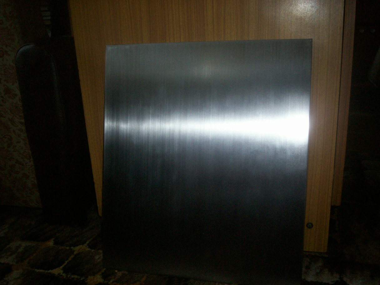

Copper Opublikowano 28 Lipca 2006 Zgłoś Opublikowano 28 Lipca 2006 Znowu mam aparat :) Już cała obudowa roznitowana. Jedna ścianka gotowa - szlifowanie + ręczne szlifowanie + lakierowanie. Wyszło tak: W zasadzie już cała obudowa jest zeszlifowana. Teraz trzeba zrobić podłużne ryski - a to właśnie najgorsze :) Komin wygląda tak: Jeszcze będzie wykańczany - ręczne szlifowanie + lakier... :( Środek budy też będzie szlifowany. Zasilacz chyba zostanie tam gdzie był w standardzie... najwyżej zamontuje filtr przeciwpyłowy PS Jest coś co przydałoby się jeszcze zrobić póki buda jest roznitowana??? PS2 Czy droższe maty wygłuszające są warte swojej ceny? tzn. najtańsze to pianka, droższe pianka + mata bitumiczna, a te najdroższe mają jeszcze jakąś warstwę wierzchnią... np: http://mcs.pc.pl/produkt533.html?PHPSESSID...bb1f3799e3d0dc0 Cytuj Udostępnij tę odpowiedź Odnośnik do odpowiedzi Udostępnij na innych stronach Więcej opcji udostępniania...
