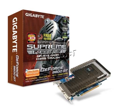

David666 Opublikowano 2 Czerwca 2007 Zgłoś Opublikowano 2 Czerwca 2007 A ja mam pytanie w sprawie chłodzenia. Wentylator na chipsecie bede zmieniał na niebieskiego zalmana , którego mam jeszcze na starej płycie . Do tego chciałbym dokupić pasywnego 8600 Gt gigabyte : http://www.gral.pl/img.php?im=b12866.jpg . Wejdzie to razem , nie będzie coś przeszkadzać ? Oczywiście będzie na to dmuchać 12 żeby się nie zagotowało. Cytuj Udostępnij tę odpowiedź Odnośnik do odpowiedzi Udostępnij na innych stronach Więcej opcji udostępniania...
dzikidaniel Opublikowano 2 Czerwca 2007 Zgłoś Opublikowano 2 Czerwca 2007 (edytowane) Jeśli dobrze znalazłem to chodzi Ci o to: To możliwe będziesz musiał albo odgiąć kilka żeberek albo je odciąć. Z drugiej strony nie wiem czy warto 86gt kupować ;) Co do nawiewu to u mnie chodzi pasywnie i temp nie przekroczyła jeszcze 60 stopni nawet w upały (może to dzięki nawiewowy z grafiki i dobremu przewiewowi w kompie). EDIT Cytat ostatnio zauwazylem, ze kiedy wylaczam kompa, to karta sieciowa przechodzi w tryb 10Mbit, a po wlaczeniu wraca na 100Mbit, od czego to jest zalezne? wczesniej caly czas byla na 100Mbit (widac to po zmianie koloru diody z zielonego na pomaranczowy na switchu) A przeszkadza Ci to?? Jeśli nie to po co sobie głowe tym zawracać?? Pewnie dzieje się tak gdyż sterowniki się wyłańczaja. Ale głowy nie dam ;) Edytowane 2 Czerwca 2007 przez dzikidaniel Cytuj Udostępnij tę odpowiedź Odnośnik do odpowiedzi Udostępnij na innych stronach Więcej opcji udostępniania...
