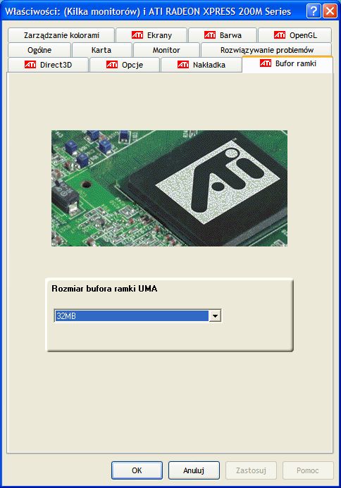

zaczek007 Opublikowano 29 Sierpnia 2006 Zgłoś Opublikowano 29 Sierpnia 2006 Witam! Mam laptopa toshibe satelite l100-113 W nim mam karte zintegrowana radeona x200m i chce sie dowiedziec jak mozna zwiekszyc pamiec dynamiczna dla tej karty mam ustawione 32mb. Prosze o pomoc. Moje wyniki w 3dmarku 2001se -4350 pkt Cytuj Udostępnij tę odpowiedź Odnośnik do odpowiedzi Udostępnij na innych stronach Więcej opcji udostępniania...
seboxxl Opublikowano 29 Sierpnia 2006 Zgłoś Opublikowano 29 Sierpnia 2006 Witam! Mam laptopa toshibe satelite l100-113 W nim mam karte zintegrowana radeona x200m i chce sie dowiedziec jak mozna zwiekszyc pamiec dynamiczna dla tej karty mam ustawione 32mb. Prosze o pomoc. Moje wyniki w 3dmarku 2001se -4350 pkt wbij do biosu, tam wszystko masz wzrost wydajności przy ustawieniu 128 MB zamiast 64MB jest znikomy, ale zależy ile masz RAM'u Ja mam 512 i 256 MB więc dla karty dałem 128 MB. Cytuj Udostępnij tę odpowiedź Odnośnik do odpowiedzi Udostępnij na innych stronach Więcej opcji udostępniania...
zaczek007 Opublikowano 29 Sierpnia 2006 Zgłoś Opublikowano 29 Sierpnia 2006 ale bios jest tak ubogi ze nic tam nie ma na temat zmiany pamieci przy karcie Cytuj Udostępnij tę odpowiedź Odnośnik do odpowiedzi Udostępnij na innych stronach Więcej opcji udostępniania...
maSTHa212 Opublikowano 29 Sierpnia 2006 Zgłoś Opublikowano 29 Sierpnia 2006 Pewnie w BIOSie sie to ustawia, a jak tam nie ma opcji to znaczy ze system sam bedzie decydowac czy "pozyczyc" wiecej czy mniej pamieci. Cytuj Udostępnij tę odpowiedź Odnośnik do odpowiedzi Udostępnij na innych stronach Więcej opcji udostępniania...
lucjan1948 Opublikowano 29 Sierpnia 2006 Zgłoś Opublikowano 29 Sierpnia 2006 Zobacz czy masz taką zakładkę w własciwosciach karty. Cytuj Udostępnij tę odpowiedź Odnośnik do odpowiedzi Udostępnij na innych stronach Więcej opcji udostępniania...

zaczek007 Opublikowano 30 Sierpnia 2006 Zgłoś Opublikowano 30 Sierpnia 2006 Tak jak napisałem w biosie nie mam zadnej opcji zmiany pamieci ale tez w sterownikach nie mam pomorzcie Cytuj Udostępnij tę odpowiedź Odnośnik do odpowiedzi Udostępnij na innych stronach Więcej opcji udostępniania...

zaczek007 Opublikowano 31 Sierpnia 2006 Zgłoś Opublikowano 31 Sierpnia 2006 Rozwiazałem problem trzeba zainstalowac sterowniki ze strony toshiby (wczesniej miałem sterowniki omegi) dzieki za pomoc Cytuj Udostępnij tę odpowiedź Odnośnik do odpowiedzi Udostępnij na innych stronach Więcej opcji udostępniania...
