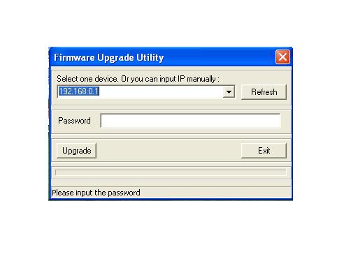

lgolebio Opublikowano 4 Listopada 2006 Zgłoś Opublikowano 4 Listopada 2006 (edytowane) scalak77 - dzięki za info firmware ściągnąłem do wersji D z www.d-link.de. tylko jak wpiszę adres 192.168.0.1 to przeglądarka nigdzie nie pójdzie bo klient DHCP pobiera adres 169.254.xxx.xxx maska 255.255.0.0 i kiszka. wpadłem na pomysł, żeby wyłączyć klienta DHCP na komputerze ustalić adres na 192.168.0.101 maskę na 255.255.255.0 (czy trzeba ustalać bramę i serwery DNS?) i wtedy podpiąć komputer do rutera i zastukać pod adres 192.168.0.1..... wygląda na to, że coś dzieje się z serwisem DHCP na ruterze.... dzięki za wszelki info. Jest jeszcze jedna deska ratunku. Metode stosuje się jeśli flashowanie jest niepełne bądź sprzęt po tej operacji nie dziła właściwie. Ściągasz to ftp://ftp.dlink.de/di/di-604/driver_softw...L_en_060824.zip We właściwościach połączenia lokalnego ustawiasz: 1. adres IP na sztywno: 192.168.0.2 (nie inny) 2. Maska Podsieci 255.255.255.0 3. Brama domyślna, adresy DNS pozostawiasz puste. 4. Restartujesz komputer, podłączasz router do komputera. 5. Rozpakowujesz wcześniej pobrane archiwum i uruchamiasz program "20060824_604_704_707_V315b05", który jest w rozpakowanym uprzednio pliku. 6. POWINNO POJAWIĆ SIĘ TAKIE OKNO (Bardzo ważne, musi być identycznie jak na screenie). 7. Klikasz "Upgrade" 8. Po flashowaniu odłączasz router od kompa, resetujesz go wciskając RESET przez 10-15 sekund. 9. Sprawdzasz teraz czy router działa właściwie jeśli nie przechodzisz do punktu 10. 10. Jeśli się nie powiedzie wówczas ściągasz starszą wersję firmware, i kopiujesz go do tego katalogu, który wcześniej rozpakowałeś i zmieniasz nazwę tego programu flasciach!ącego na taki sam jaki ma firmware. Edytowane 4 Listopada 2006 przez lgolebio Cytuj Udostępnij tę odpowiedź Odnośnik do odpowiedzi Udostępnij na innych stronach Więcej opcji udostępniania...

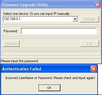

bertus Opublikowano 25 Września 2007 Zgłoś Opublikowano 25 Września 2007 (edytowane) Próbowałem upgrade'ować nowym flashem swojego D linka 604 (H/W v. D1)poniewaz miałem z nim problem: brak komunikacji z PC i wtym momencie mam pytanie do lgolebio czy pokliknieciu upgrade wpisywałeś jakieś hasło bo u mnie wyskakuje komunikat (jak na zdjęciu) Edytowane 25 Września 2007 przez bertus Cytuj Udostępnij tę odpowiedź Odnośnik do odpowiedzi Udostępnij na innych stronach Więcej opcji udostępniania...
lgolebio Opublikowano 26 Września 2007 Zgłoś Opublikowano 26 Września 2007 Wpisz w rubryce hasło "admin". Cytuj Udostępnij tę odpowiedź Odnośnik do odpowiedzi Udostępnij na innych stronach Więcej opcji udostępniania...
