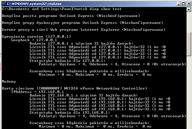

5. K1: post-23284-1170329340_thumb.jpg
NIestety muszę przepisać:
Domyślna poczta programu Outlook Express (NIeskonfigurowane)Domyślne grupy dyskusyjne programu Outlook Express (NIeskonfigurowane)Serwer proxy w sieci Web programu Internet Explorer (NIeskonfigurowane)Sprężenie zwrotne (127.0.0.1)	Loopback = 127.0.0.1		Badanie 127.0.0.1 z użyciem 32 bajtów danych:		Licznik TTL czas Odpowiedź od 127.0.0.1: bajtów=32 <1 ms = 0		Licznik TTL czas Odpowiedź od 127.0.0.1: bajtów=32 <1 ms = 0		Licznik TTL czas Odpowiedź od 127.0.0.1: bajtów=32 <1 ms = 0		Licznik TTL czas Odpowiedź od 127.0.0.1: bajtów=32 <1 ms = 0		Statystyka badania dla 127.0.0.1			Pakirty: Wysłane = 4, Odebrane = 4, Utracone = 0 (0% utraconych)		Szacunkowy czas błądzenia pakietów w milisekundach:			Minimum = 0 ms, Maksimum = 0 ms, Średnia = 0 msKarty sieciowe ([00000008] Karta Microsoft Loopback)	DefaultIPGateway = 192.168.0.1 Ta sama podsieć		Badanie 192.168.0.1 z użyciem 32 bajtów danych:		Upłynął limit czasu żądania		Upłynął limit czasu żądania		Upłynął limit czasu żądania		Upłynął limit czasu żądania		Statystyka badania dla 192.168.0.1			Pakirty: Wysłane = 4, Odebrane = 0, Utracone = 4 (100% utraconych) h)	DNSServerSearchOrder = 194.204.152.34		Badanie 194.204.152.34 z użyciem 32 bajtów danych:		Upłynął limit czasu żądania		Upłynął limit czasu żądania		Upłynął limit czasu żądania		Upłynął limit czasu żądania		Statystyka badania dla 194.204.152.34			Pakirty: Wysłane = 4, Odebrane = 0, Utracone = 4 (100% utraconych)h)					212.191.132.126		Badanie 212.191.132.126 z użyciem 32 bajtów danych:		Upłynął limit czasu żądania		Upłynął limit czasu żądania		Upłynął limit czasu żądania		Upłynął limit czasu żądania		Statystyka badania dla 212.191.132.126			Pakirty: Wysłane = 4, Odebrane = 0, Utracone = 4 (100% utraconych)h)	IPAdress = 192.168.0.2		Badanie 192.168.0.2 z użyciem 32 bajtów danych:		Licznik TTL czas Odpowiedź od 192.168.0.2: bajtów=32 <1 ms = 0		Licznik TTL czas Odpowiedź od 192.168.0.2: bajtów=32 <1 ms = 0		Licznik TTL czas Odpowiedź od 192.168.0.2: bajtów=32 <1 ms = 0		Licznik TTL czas Odpowiedź od 192.168.0.2: bajtów=32 <1 ms = 0		Statystyka badania dla 192.168.0.2			Pakirty: Wysłane = 4, Odebrane = 4, Utracone = 0 (0% utraconych)		Szacunkowy czas błądzenia pakietów w milisekundach:			Minimum = 0 ms, Maksimum = 0 ms, Średnia = 0 ms
