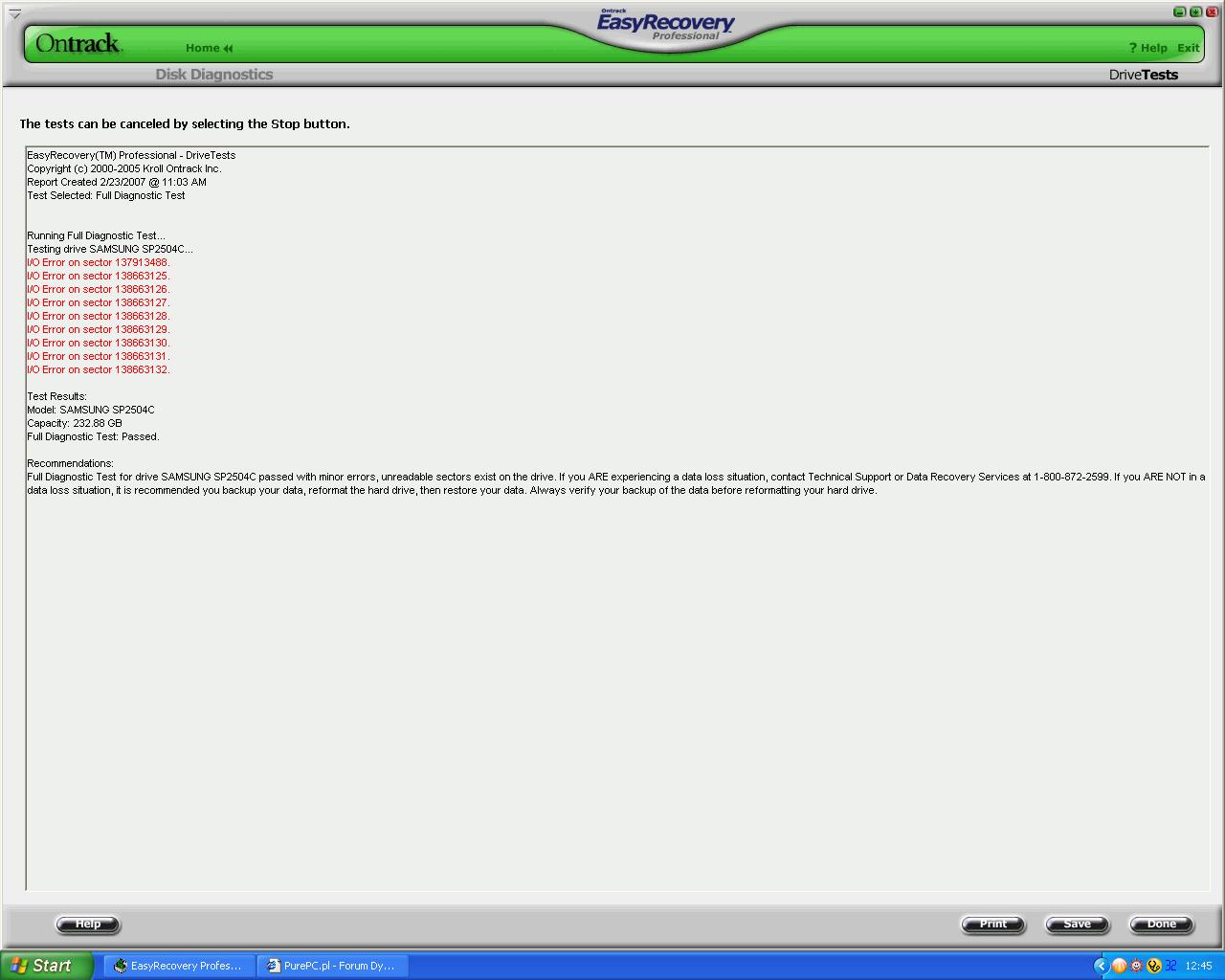

Witam !
Przeleciałem dysk programem EasyRecovery Prof.
Wyniki podaję w załączniku.
Nie za bardzo znam się na diagnostyce dysków przez to proszę o komentarz o co chodzi. Wiem tyle że jakikolwiek error na dysku źle się kojarzy :)

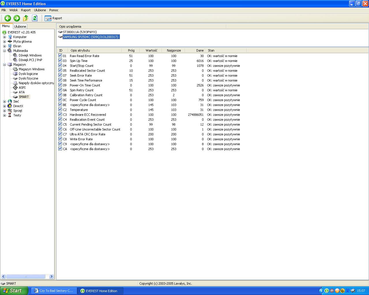

Oto smart.
I jeszcze hd-tach - nie za bardzo poszarpany ?

TomCat nie chce Cie martwic ale w SMARCIe parametry C5 i C6 to wlasnie bad bloki. Powinno tutaj byc w obu przypadkach 0.
Do tego te zalamania transferu na wykresie oznaczaja ze dysk jest uszkodzony.
Sproboj przeskanowac go hddregeneratorem. Nie musisz robic zadnego formata po nim. On nie usuwa zadnych danych.
Jesli jednak dysk jest na gwaracji to bym go reklamowal. Hddregenerator moze tutaj niewiele pomoc jesli sa to trwale uszkodzenia powierzchi dysku

Zrobiłem tak jak mówiłeś tyle że nie skanowałem całego dysku hdd regeneratorem ( skanuje 1gb w ciągu 5 min) ale przeskanowałem tylko te sektory w których w których easy recovery pokazał mi błędy.
Następnie jeszcze raz przeleciałem dysk easy recovery w poszukiwaniu błedów i nic mi nie znajduje.
Załączam smart i hd tach jednak c5 i c6 dalej wskazują chyba błędy.
Sam dysk chodzi dobrze - nie zauważyłem nic szczególnego jednak nie chcę żeby któregoś dnia padł i stracę masę ważnych danych.
Prosze o komentarz do smart`a - czy mam z nim lecieć na gwarancję ? Ew które parametry obserwować i których zmiany będą świadczyć o tym, że dysk pada ?
