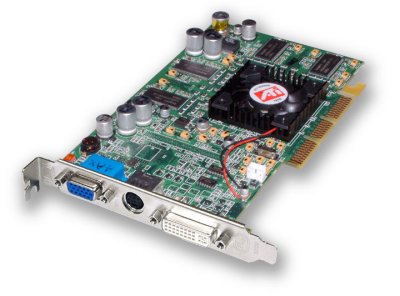

JaX_CCC Opublikowano 7 Maja 2007 Zgłoś Opublikowano 7 Maja 2007 Witam wszystkich. Oto mój problem. Sąsiadka dostała za frika kompa z tą grafiką. Problem jest taki że wentylator kończy swój żywot i hałasuje jak odkurzacz. Nie pomogło czyszczenie i smarowanie. Po zdjęciu wentylka radiator szybko robi się tak gorący że można na nim jajka samżyć :) fakt że ma żeberka ~3mm ;) Bardzo jej zależy na ciszy i fakt - nie da się wytrzymać przy kompie dłużej. Będzie służyć do przęglądania internetu i biurowych bzdetów ;) Karta to HiS Radeon 9000 Pro 128 DDR 128 bit bardzo podobna. Chciałem zamontować zamiast tego 'chłodzenia' - pasywne. I tak pomyślałem o (maksimum 20zł): http://allegro.pl/item191451735_zalman_nb4...hipset_aab.html http://allegro.pl/item192049112__zalman_nb..._32k_gw_fv.html http://allegro.pl/item192692803__zalman_zm...i_grafike_.html widzę że mają regulację rozstawu elementów mocujących więc powinno mi się udać optymalne dla w/w karty. Czy dobrze kombinuję/wybrałem? BTW: czy w/w karta do się zmodować na inną wersję (tak z ciekawości) ? Dzieki za pomoc. Cytuj Udostępnij tę odpowiedź Odnośnik do odpowiedzi Udostępnij na innych stronach Więcej opcji udostępniania...

JaX_CCC Opublikowano 7 Maja 2007 Zgłoś Opublikowano 7 Maja 2007 A dlaczego? Przecież GPU jest małe, nie wystarczę w/w radiatory? jak będzie sąsaiadka w domu to wyskoczę na kawę :) i zmierzę GPU (wymiary) np http://www.infosatellite.com/images/articl...o_mac_board.gif http://www.t3.rim.or.jp/~rj-taka/GF4MX_RD9kPRO.JPG albo tu jakoś mają i chodzą... niech ktoś mnie wyprowadzi z błędu jak się mylę. Pastę użyję bo mam jeszcze trochę Arctic Silver 5. Albo może ktoś podać inne lepsze rozwiązanie <_< jeżeli moje są kiepskie. B-) Cytuj Udostępnij tę odpowiedź Odnośnik do odpowiedzi Udostępnij na innych stronach Więcej opcji udostępniania...
psz3mo Opublikowano 7 Maja 2007 Zgłoś Opublikowano 7 Maja 2007 wg mnie niebieski zalman w zupełności wystarczy. Myślę że sąsiadka nie będzie grała w nic wymagającego dlatego można jej włączyć obniżenie taktowania rdzenia przy wchodzeniu do windowsa i po sprawię. Cytuj Udostępnij tę odpowiedź Odnośnik do odpowiedzi Udostępnij na innych stronach Więcej opcji udostępniania...
kain Opublikowano 8 Maja 2007 Zgłoś Opublikowano 8 Maja 2007 JaX_CCC wymiary GPU tu maja malo do rzeczy, wlasciwie im wieksze przy tym samym wydzielaniu ciepla tym lepiej, a nie odwrotnie ;-) Natomiast tez mysle, ze jesli w budzie jest jakikolwiek przewiew to niebieski zalman spokojnie da rade. Zwlaszcza, ze mozesz temu radkowi tak jak przemek pisze obnizyc taktowanie co zmniejszy w pewnym stopniu jego temperature. Dodatkowo obecny pseudoradiator bez wentylatora oczywiscie mozesz nakleic na rewersie karty w miejscu odpowiadajacym GPU - to tez czasem sporo daje. Cytuj Udostępnij tę odpowiedź Odnośnik do odpowiedzi Udostępnij na innych stronach Więcej opcji udostępniania...
JaX_CCC Opublikowano 8 Maja 2007 Zgłoś Opublikowano 8 Maja 2007 to zrobię tak: Niebieski Zalman + wiatraczek 80mm od Arctic i w 20zł się wyrobie :razz: Wiatrak przymocuję np na taśmie albo jeszcze się zobaczy jak :razz: BTW: ale na zdjęciach jest ta karta chłodzona pasywnie więc co ta za radiatorek :unsure: Cytuj Udostępnij tę odpowiedź Odnośnik do odpowiedzi Udostępnij na innych stronach Więcej opcji udostępniania...
kain Opublikowano 8 Maja 2007 Zgłoś Opublikowano 8 Maja 2007 JaX z tym zalmanem owiewanym przez 80mm to tego Radeona krecic mozna ;-) Cytuj Udostępnij tę odpowiedź Odnośnik do odpowiedzi Udostępnij na innych stronach Więcej opcji udostępniania...
q8ic Opublikowano 8 Maja 2007 Zgłoś Opublikowano 8 Maja 2007 (edytowane) I v-modować. Ja bym spróbował pasywnie :-P ---- Edytowane 8 Maja 2007 przez q8ic Cytuj Udostępnij tę odpowiedź Odnośnik do odpowiedzi Udostępnij na innych stronach Więcej opcji udostępniania...
JaX_CCC Opublikowano 8 Maja 2007 Zgłoś Opublikowano 8 Maja 2007 jeszcze radiatorki na pamięci i o/c B-) A tak poważnie to puszczę go pewnie na +5V aby było ciszej. Cytuj Udostępnij tę odpowiedź Odnośnik do odpowiedzi Udostępnij na innych stronach Więcej opcji udostępniania...
JaX_CCC Opublikowano 11 Maja 2007 Zgłoś Opublikowano 11 Maja 2007 jeszcze mam pytanko. Kumpel ma radiator (zdjęcie poglądowe bo bez wiatraczka nie znalazłem) od Celerona 2,4 GHz i może mi go dać za piwo :) tak się mu przyglądałem im mógłbym go przymocować do GPU opaskami zasiskowymi. Mocno by trzymały :) Byłoby pasywnie ;) Czy to dobry pomysł ? Pozdrawiam. Cytuj Udostępnij tę odpowiedź Odnośnik do odpowiedzi Udostępnij na innych stronach Więcej opcji udostępniania...
ZONK000 OC Opublikowano 11 Maja 2007 Zgłoś Opublikowano 11 Maja 2007 Witam No dobre wyjście :D jednak przy montażu uwagę zwróć żeby dobrze przylegał do rdzenia i weź pod uwagę czy nie bedzie on zasłaniał gniazd pci (chyba że sąsiadce niepotrzebna :D ) pozdro Cytuj Udostępnij tę odpowiedź Odnośnik do odpowiedzi Udostępnij na innych stronach Więcej opcji udostępniania...
JaX_CCC Opublikowano 11 Maja 2007 Zgłoś Opublikowano 11 Maja 2007 o gniazda pci nie ma sie co martwic B-) wszystkie 4 są wolne i do końca żywota pewnie nic w nich nie zagości :-P Ma ktoś jakiś zastrzeżenia <_< bo jak nie to zabieram się za niego w sobotę albo poniedziałek. Faza 1 = szlifowanie + papier ścierny wodny - zrobię z niego lusterko B-) Cytuj Udostępnij tę odpowiedź Odnośnik do odpowiedzi Udostępnij na innych stronach Więcej opcji udostępniania...
