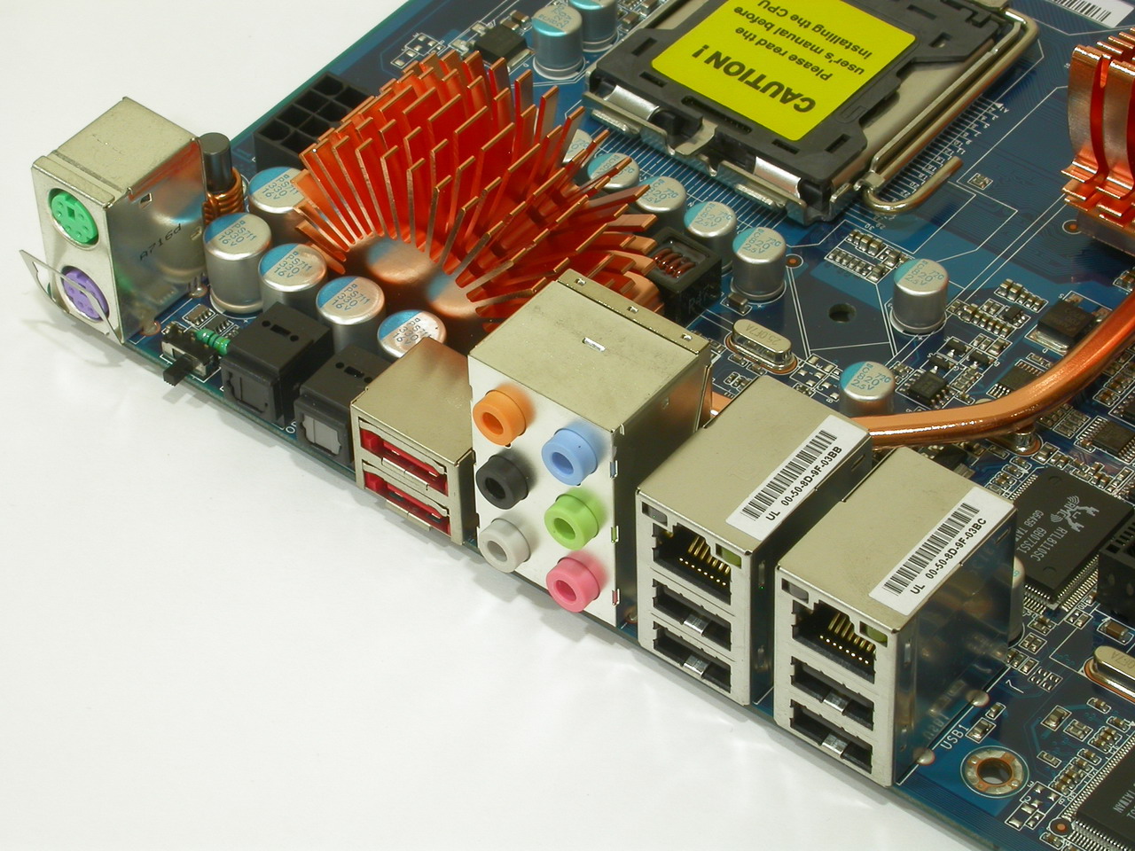

wegorz91 Opublikowano 9 Lipca 2007 Zgłoś Opublikowano 9 Lipca 2007 (edytowane) WAŻNY KOMUNIKAT Chciałbym uruchomić swoje wc ale brakuje mi jednego bloku na sekcje zasilania na moim Abicie ip35 pro . Jeżeli znalazło by się więcej chętnych niż jeden :D to Misiu15go jest w stanie zrobić taki blok na zamówienie . Jeżeli ip35-e, ip35, ip35pro mają taki sam rozstaw otworów i tyle samo miejsca co pro to bloki były by uniwersalne na każdego abita z serii ip35. Prosiłbym posiadaczy wersji non pro o podanie wymiarów radiatora i jego rozstaw otworów, ułatwi nam to zrobienie uniwersalnego bloku jeżeli inne płyty będą różniły się od pro. Pozdrawiam i wszystkich chętnym zapraszam na pw lub bezpośrednio do misia i do tematu o samym bloczku :) LISTA CHĘTNYCH Nick / Model Płyty / złączki w bloku / sztuk Wegorz91 / Abit ip35pro / 8/10 / 1 Raptor / Abit ip35-e / 8/10 / 1 DYSKUSJA O BLOKU W DZIALE CHŁODZENIE WODNE Edytowane 9 Lipca 2007 przez wegorz91 Cytuj Udostępnij tę odpowiedź Odnośnik do odpowiedzi Udostępnij na innych stronach Więcej opcji udostępniania...

Lanc Opublikowano 9 Lipca 2007 Zgłoś Opublikowano 9 Lipca 2007 wegorz91 napisał(a): WAŻNY KOMUNIKAT Chciałbym uruchomić swoje wc ale brakuje mi jednego bloku na sekcje zasilania na moim Abicie ip35 pro . Jeżeli znalazło by się więcej chętnych niż jeden :D to Misiu15go jest w stanie zrobić taki blok na zamówienie . Jeżeli ip35-e, ip35, ip35pro mają taki sam rozstaw otworów i tyle samo miejsca co pro to bloki były by uniwersalne na każdego abita z serii ip35. Prosiłbym posiadaczy wersji non pro o podanie wymiarów radiatora i jego rozstaw otworów, ułatwi nam to zrobienie uniwersalnego bloku jeżeli inne płyty będą różniły się od pro. IMG Hmm, a coś od TT z seri High Riser się nie zmieści ? Było by na pewno zdecydowanie szybciej, bo znając misia15go to na ten blok z rok poczekasz... :mur: <_< kamil2201 napisał(a): Sorry za to pytanie nie pomyślałem.. :wink:Za często ci się to zdarza. :-| Cytuj Udostępnij tę odpowiedź Odnośnik do odpowiedzi Udostępnij na innych stronach Więcej opcji udostępniania...
wegorz91 Opublikowano 9 Lipca 2007 Zgłoś Opublikowano 9 Lipca 2007 (edytowane) Lanc napisał(a): Hmm, a coś od TT z seri High Riser się nie zmieści ? Było by na pewno zdecydowanie szybciej, bo znając misia15go to na ten blok z rok poczekasz...Mogę jakieś nakierowanie na to coś ? i czy aby styknie tam ? Jeszce raz sie zapytam :P czy ktoś ma zdjęcie nagiej płyty bez chłodzenia mostków? Bo z tego co wiem jest tam 8 kosteczek na które wystarczy radiatory nakleić :D tylko jakie ? Edytowane 9 Lipca 2007 przez wegorz91 Cytuj Udostępnij tę odpowiedź Odnośnik do odpowiedzi Udostępnij na innych stronach Więcej opcji udostępniania...
