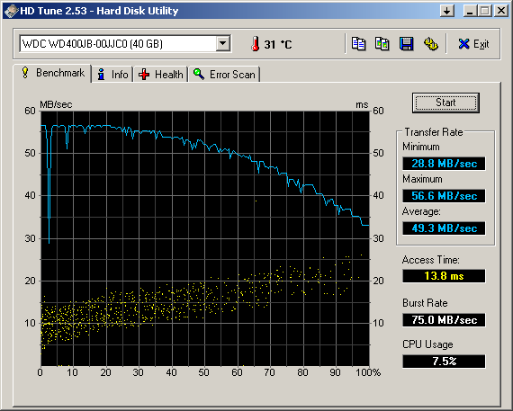

IMHO nieciekawie to wygląda (transfer). Najlepiej żeby podczas testu dysk nie był obciążony innymi operacjami poza samym testem ofkors. A teraz w miarę sprawny hdd ;)
Dołączona grafika
Widać różnicę.
