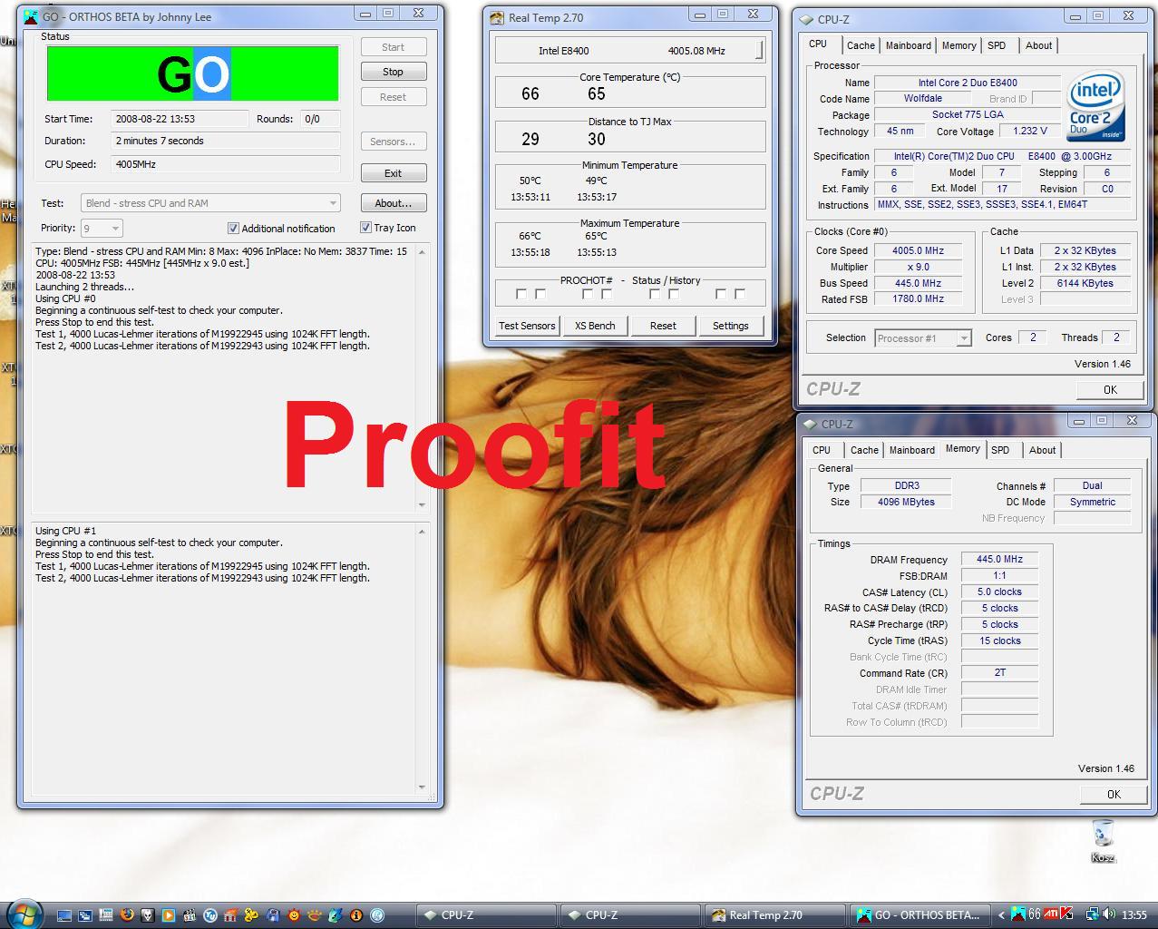

Proofit Opublikowano 22 Sierpnia 2008 Zgłoś Opublikowano 22 Sierpnia 2008 Witam W koncu udalo mi sie osiadnac magiczne 4GHz na moim E8400 przy napieciu 1.325V :D Cytuj Udostępnij tę odpowiedź Odnośnik do odpowiedzi Udostępnij na innych stronach Więcej opcji udostępniania...

Proofit Opublikowano 22 Sierpnia 2008 Zgłoś Opublikowano 22 Sierpnia 2008 Z tego co widzę, ale niech mnie ktoś poprawi, ale 48-50 stopni @3.6 w stresie na Real Temp (SpeedFan i CoreTemp - pokazują +10stopni) przy Karakorum, to też chyba przyzwoity wynik. A co do tych temperatur to prawda jak zwykle leży po środku i chyba prawdziwym wynikiem jest +5 stopni, bo wg artykułu od Ananda Tjmax dla E8xxxx to jest ani 95 (RealTemp), ani 105 (CoreTemp i reszta) ale 100 :) Oczywiście nie ma dymu bez ognia. Niestety trafiła mi się sztuka z zwalonym DTS bo w idle (z EIST) pokazuje 22 i 37 stopni (Real Temp). I teraz pytanie który odczyt jest prawdziwy? Jakim cudem masz 50* w stesie na karakorum?? Ja na swoim mam 66* przy 4GHz (1.325V), a przy 3.6Ghz (1.25V)mam 60* :blink: Jakiej pasty uzyles do karakorum?? Cytuj Udostępnij tę odpowiedź Odnośnik do odpowiedzi Udostępnij na innych stronach Więcej opcji udostępniania...
Mroziu Opublikowano 22 Sierpnia 2008 Zgłoś Opublikowano 22 Sierpnia 2008 (edytowane) Jakim cudem masz 50* w stesie na karakorum?? Ja na swoim mam 66* przy 4GHz (1.325V), a przy 3.6Ghz (1.25V)mam 60* :blink: Jakiej pasty uzyles do karakorum?? Pasta Zalman'a. Karakorum na 1400RPM, a do tego z przodu Pentagram 80mm wciągający (w koszyku na dyski) i Fander 120mm @ 1000 RPM wyciągający z tyłu. Z tego co jeszcze zauważyłem jak otworzę obudowę to jest cieplej niż przy zamkniętej. Pytanie jeszcze jakim programem mierzysz (Real Temp 2.7 z Tjmax ustawiony na 95)? Edytowane 22 Sierpnia 2008 przez Mroziu Cytuj Udostępnij tę odpowiedź Odnośnik do odpowiedzi Udostępnij na innych stronach Więcej opcji udostępniania...
meeron Opublikowano 22 Sierpnia 2008 Zgłoś Opublikowano 22 Sierpnia 2008 Jakim cudem masz 50* w stesie na karakorum?? Ja na swoim mam 66* przy 4GHz (1.325V), a przy 3.6Ghz (1.25V)mam 60* :blink: Jakiej pasty uzyles do karakorum?? procek prockowi nie rowny, takt w takt i V w V moga miec i po 20*C roznicy, mowa tu o odczycie programowym z tych dokladnych czujnikow w prockach.. Cytuj Udostępnij tę odpowiedź Odnośnik do odpowiedzi Udostępnij na innych stronach Więcej opcji udostępniania...
Proofit Opublikowano 22 Sierpnia 2008 Zgłoś Opublikowano 22 Sierpnia 2008 Pasta Zalman'a. Karakorum na 1400RPM, a do tego z przodu Pentagram 80mm wciągający (w koszyku na dyski) i Fander 120mm @ 1000 RPM wyciągający z tyłu. Z tego co jeszcze zauważyłem jak otworzę obudowę to jest cieplej niż przy zamkniętej. Pytanie jeszcze jakim programem mierzysz (Real Temp 2.7 z Tjmax ustawiony na 95)? Ja na swoim mam Arctic Silver 5, do tego dwa wentyle z przodu i z tylu @1200rpm, na karakorum mam 1500rpm. Mierze realtempem 2.7 z Tjmax ustawionym na 95* procek prockowi nie rowny, takt w takt i V w V moga miec i po 20*C roznicy, mowa tu o odczycie programowym z tych dokladnych czujnikow w prockach.. Tu sie zgodze, ale wydaje mi sie ze nie moze byc az takiej rozbieznosci, chyba ze mam zle nalozona paste lub mam za maly docisk karakorum do procka. Cytuj Udostępnij tę odpowiedź Odnośnik do odpowiedzi Udostępnij na innych stronach Więcej opcji udostępniania...
Mroziu Opublikowano 22 Sierpnia 2008 Zgłoś Opublikowano 22 Sierpnia 2008 Tu sie zgodze, ale wydaje mi sie ze nie moze byc az takiej rozbieznosci, chyba ze mam zle nalozona paste lub mam za maly docisk karakorum do procka.Ewentualnie jeszcze trochę za mało pasty (chociaż ja też dużo nie dałem), bo trochę może wejść pomiędzy Heat pipe'y w Karakorum. A jak montowałeś Karakorum - bo ja wszystko wyjąłem z kompa i od nowa składałem. Tylko pamiętaj, że ja mam proca z zwalonym DTS (chociaż w stresie wydaje się działać jak należy) - i może trochę przekłamywać. Ale tu niech się eksperci wypowiedzą - To mój pierwszy C2D z taką usterką. Cytuj Udostępnij tę odpowiedź Odnośnik do odpowiedzi Udostępnij na innych stronach Więcej opcji udostępniania...
Proofit Opublikowano 22 Sierpnia 2008 Zgłoś Opublikowano 22 Sierpnia 2008 (edytowane) Ewentualnie jeszcze trochę za mało pasty (chociaż ja też dużo nie dałem), bo trochę może wejść pomiędzy Heat pipe'y w Karakorum. A jak montowałeś Karakorum - bo ja wszystko wyjąłem z kompa i od nowa składałem. Tylko pamiętaj, że ja mam proca z zwalonym DTS (chociaż w stresie wydaje się działać jak należy) - i może trochę przekłamywać. Ale tu niech się eksperci wypowiedzą - To mój pierwszy C2D z taką usterką. Chlodzonko montowalem gdy mialem wszystko wyjete. Co do pasty to wydaje mi sie ze nalozylem jej wysarczajaco duzo ;) Powiedz mi czy w stresie twoj radiator od karakorum jest cieply?? Edytowane 22 Sierpnia 2008 przez Proofit Cytuj Udostępnij tę odpowiedź Odnośnik do odpowiedzi Udostępnij na innych stronach Więcej opcji udostępniania...
