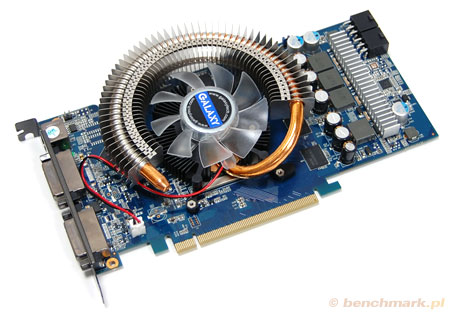

Piro987 Opublikowano 10 Czerwca 2009 Zgłoś Opublikowano 10 Czerwca 2009 (edytowane) Witajcie Mam problem z moją 8800gt, a mianowicie ostatnio zaczeły się pojawiać artefakty, żadko ale przy dłuższym graniu zawsze coś wyskakiwało. Pare dni temu zainstalowałem Simsy 3 ( tak aby zobaczyć co nowego xD ) i po kilkunastu minutach grania taki oto widok mi się pokazuje. A mój sprzęt to : PDC E2160 @ 3.0 Ghz Gigabyte P35 DS3L Patriot 2GB 800@1000 Mhz oraz gwóźdź programu Galaxy 8800GT z radiatorem od coolermastera Grafika nie kręcona, temperatury w stresie to : GPU - 76*C Pamięci - 68*C Chciałbym się dowiedzieć czy to napewno grafika zawodzi juz czy może coś innego, i czy jest jakieś rozwiązanie tego problemu. Edytowane 10 Czerwca 2009 przez Piro987 Cytuj Udostępnij tę odpowiedź Odnośnik do odpowiedzi Udostępnij na innych stronach Więcej opcji udostępniania...
szpachla2 Opublikowano 10 Czerwca 2009 Zgłoś Opublikowano 10 Czerwca 2009 Sopel i piro, jakie macie chłodzenia. Upewnijcie się że poza chipsetem i pamięciami również sekcja zasilania jest odpowiednio chłodzona. Cytuj Udostępnij tę odpowiedź Odnośnik do odpowiedzi Udostępnij na innych stronach Więcej opcji udostępniania...
Piro987 Opublikowano 10 Czerwca 2009 Zgłoś Opublikowano 10 Czerwca 2009 Tak wygląda moja karta http://www.benchmark.pl/obrazki/rzut_okiem..._8800GT_256.jpg Na pamięciach brak radiatorków. Cytuj Udostępnij tę odpowiedź Odnośnik do odpowiedzi Udostępnij na innych stronach Więcej opcji udostępniania...
szpachla2 Opublikowano 10 Czerwca 2009 Zgłoś Opublikowano 10 Czerwca 2009 Mógłbyś testowo przykleić jakieś radiatorki i ustawić wiatrak na 100%, nie gwarantuje że to pomoże ale można sprawdzić. Cytuj Udostępnij tę odpowiedź Odnośnik do odpowiedzi Udostępnij na innych stronach Więcej opcji udostępniania...
