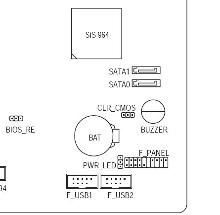

The_Wayn Opublikowano 2 Lutego 2008 Zgłoś Opublikowano 2 Lutego 2008 chciałem zrobić clear cmos ale ponieważ nigdy jeszcze tego nie miałem sposobności robić nie wiem jak się do tego zabrać - na necie szukałem ale nie ma nigdzie JASNO napisane jak to zrobić (w jednych źródłach piszą żeby włączyć komputer ze zworką na clear cmos w innych, ze może to spowodować spalenie się kości biosu czy czegoś tam, więc żeby nic nie spiepszyć spytam się tu - jak to zrobić? płyta to GIGABYTE GA-8SGXP (dla siemensa) link do manuala: (nic tam na ten temat nie ma) http://www.fujitsu-siemens.co.uk/rl/servic...8SGXP-FS_uk.pdf wiem, że można wyciągnąć baterię na jakiś czas, ale zależy mi żeby zresetować bios szybko - próbowałem już wyciągnąć na krótko, ale nic nie dało Cytuj Udostępnij tę odpowiedź Odnośnik do odpowiedzi Udostępnij na innych stronach Więcej opcji udostępniania...
januszn64 Opublikowano 2 Lutego 2008 Zgłoś Opublikowano 2 Lutego 2008 (edytowane) Na minutkę wyciągnij baterię, albo załóż zworkę na 30s Edytowane 2 Lutego 2008 przez januszn64 Cytuj Udostępnij tę odpowiedź Odnośnik do odpowiedzi Udostępnij na innych stronach Więcej opcji udostępniania...
The_Wayn Opublikowano 2 Lutego 2008 Zgłoś Opublikowano 2 Lutego 2008 Na minutkę wyciągnij baterię, albo załóż zworkę na 30swyciągałem baterię na ponad minutę, ale nic z tego :/ zakładałem zworkę i też nic :/ ale jeszcze spytam się odnośnie zworek - mam na płycie trzy piny od clear cmos i nie ma tam żadnych oznaczen typu jp1 jak piszą na necie tylko są jakieś inne niezrozumiałe dla mnie krzaczki - i tu pytanieczy przy odpalaniu kompa powinna zostać zworka na tych pinach w jakimś położeniu? na płycie nie było tu żadnych zworek Cytuj Udostępnij tę odpowiedź Odnośnik do odpowiedzi Udostępnij na innych stronach Więcej opcji udostępniania...
januszn64 Opublikowano 2 Lutego 2008 Zgłoś Opublikowano 2 Lutego 2008 A nie przypadkiem dwa piny?? Cytuj Udostępnij tę odpowiedź Odnośnik do odpowiedzi Udostępnij na innych stronach Więcej opcji udostępniania...
The_Wayn Opublikowano 2 Lutego 2008 Zgłoś Opublikowano 2 Lutego 2008 (edytowane) A nie przypadkiem dwa piny??są właśnie trzy piny... wrzuciłem screena z manuala Edytowane 2 Lutego 2008 przez The_Wayn Cytuj Udostępnij tę odpowiedź Odnośnik do odpowiedzi Udostępnij na innych stronach Więcej opcji udostępniania...
januszn64 Opublikowano 2 Lutego 2008 Zgłoś Opublikowano 2 Lutego 2008 Ja na swojej mam dwa piny i zwarłem je zworką od nagrywarki DVD na ok. 30s. Bios został wyczyszczony :? Cytuj Udostępnij tę odpowiedź Odnośnik do odpowiedzi Udostępnij na innych stronach Więcej opcji udostępniania...
boxer Opublikowano 2 Lutego 2008 Zgłoś Opublikowano 2 Lutego 2008 Wyciąg baterię zewrzyj ta zworkę , wcześniej odłącz całkiem zasilanie i idź zrób sobie herbatę , jak wrócisz to juz powinieneś mieć default na Biosie. Cytuj Udostępnij tę odpowiedź Odnośnik do odpowiedzi Udostępnij na innych stronach Więcej opcji udostępniania...
The_Wayn Opublikowano 2 Lutego 2008 Zgłoś Opublikowano 2 Lutego 2008 (edytowane) wyciągnąłem właśnie baterię - spróbuje na jakieś 15 minut a jak nic to nie da to na całą noc ją wywale tylko jakie piny złączyć? spróbuje pierwsze dwa... mam takie objawy przy odpaleniu komputera: no signal na monitorze i bios jakoś dziwnie piszczy - nie da się nawet policzyć ilości sygnałów - coś około 40 krótkich "pipczeń" przez 5sek następnie kilku-sekundowa przerwa i znowu to samo... sprawdziłem wszystkie podzespoły są sprawne (sprawdzałem na innym kompie), została tylko płyta główna - mam nadzieję, że reset biosu pomoże... :/ Edytowane 2 Lutego 2008 przez The_Wayn Cytuj Udostępnij tę odpowiedź Odnośnik do odpowiedzi Udostępnij na innych stronach Więcej opcji udostępniania...
boxer Opublikowano 2 Lutego 2008 Zgłoś Opublikowano 2 Lutego 2008 (edytowane) wyciągnąłem właśnie baterię - spróbuje na jakieś 15 minut a jak nic to nie da to na całą noc ją wywale tylko jakie piny złączyć? spróbuje pierwsze dwa... Słuchaj przeciez jak masz 3piny to musi byc tam normalnie zworka założona sa dwie pozycje Normal i pozycja Clear CMOS. Zobacz w instrukcji do płyty ale musi byc zworka założona jak chcesz uruchomic komp tylko sprawdź w jakiej pozycji są 2 na bank opisane w instrukcji. edit: no tak jak myslałem 29 str instrukcji pisze jak byk Edytowane 2 Lutego 2008 przez boxer Cytuj Udostępnij tę odpowiedź Odnośnik do odpowiedzi Udostępnij na innych stronach Więcej opcji udostępniania...
The_Wayn Opublikowano 2 Lutego 2008 Zgłoś Opublikowano 2 Lutego 2008 (edytowane) Słuchaj przeciez jak masz 3piny to musi byc tam normalnie zworka założona sa dwie pozycje Normal i pozycja Clear CMOS. Zobacz w instrukcji do płyty ale musi byc zworka założona jak chcesz uruchomic komp tylko sprawdź w jakiej pozycji są 2 na bank opisane w instrukcji. edit: no tak jak myslałem 29 str instrukcji pisze jak byk tak faktycznie jest w tym manualu co nieco - zobaczyłem parę minut temu... nie wiem czemu ale nie zauważyłem wcześniej... ale odnosnie clear cmos jest na 28 stronie i odpala sie komputer normalnie bez zadnego jumpera... wiec po co ten trzeci pin... dziwne... a na 29 stronie jest bios recovery... edit problemem okazał się zasilacz... :mur: w dodatku to nowo zakupiony fortron :/ daje link do tematu http://forum.purepc.pl/index.php?act=ST&am...=0#entry2901020 Edytowane 2 Lutego 2008 przez The_Wayn Cytuj Udostępnij tę odpowiedź Odnośnik do odpowiedzi Udostępnij na innych stronach Więcej opcji udostępniania...
