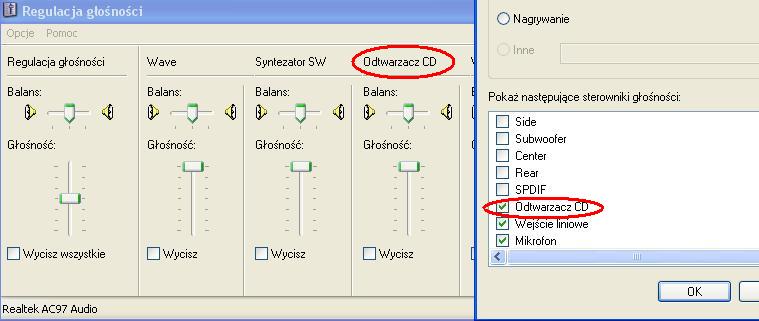

Dale65 Opublikowano 14 Sierpnia 2008 Zgłoś Opublikowano 14 Sierpnia 2008 (edytowane) dzięki za odpowiedź co do STR, a teraz pytanko co do CD-IN które w temacie znalazłem, a raczej jego brak. czy na prawdę nie działa i NIC nie da się na to poradzić (oczywiście na WinXP) ? jeśli tak to odpada w przedbiegu, bo mam karte TV z takim wyjściem i jeśli nie będę miał dźwięku to będzie bardzo nieciekawie w takim przypadku wole już tą DFI którą mam teraz, nawet mimo tego że nie moge używac STR bo gubi ustawienia FSB (jakoś się zadowole hibernacją zamiast str) PS: czyżby ta płyta była aż tak budżetowa że zrezygnowali z CD-IN? to zaczyna być... śmieszne. mam nadzieje że ma chociaż wyjście na port COM w środku Edytowane 14 Sierpnia 2008 przez Dale65 Cytuj Udostępnij tę odpowiedź Odnośnik do odpowiedzi Udostępnij na innych stronach Więcej opcji udostępniania...
VIRU$ Opublikowano 14 Sierpnia 2008 Zgłoś Opublikowano 14 Sierpnia 2008 Dale65 napisał(a): dzięki za odpowiedź co do STR, a teraz pytanko co do CD-IN które w temacie znalazłem, a raczej jego brak. czy na prawdę nie działa i NIC nie da się na to poradzić (oczywiście na WinXP) ? jeśli tak to odpada w przedbiegu, bo mam karte TV z takim wyjściem i jeśli nie będę miał dźwięku to będzie bardzo nieciekawie w takim przypadku wole już tą DFI którą mam teraz, nawet mimo tego że nie moge używac STR bo gubi ustawienia FSB (jakoś się zadowole hibernacją zamiast str) PS: czyżby ta płyta była aż tak budżetowa że zrezygnowali z CD-IN? to zaczyna być... śmieszne. mam nadzieje że ma chociaż wyjście na port COM w środku Takie czasy że tną na czym się da :P wyjścia com brak, sam mam z tym problem, ale mam na usb przelotkę ;p Cytuj Udostępnij tę odpowiedź Odnośnik do odpowiedzi Udostępnij na innych stronach Więcej opcji udostępniania...
Dale65 Opublikowano 14 Sierpnia 2008 Zgłoś Opublikowano 14 Sierpnia 2008 A CD-IN? Oczywiście na WinXP, bo wcześniej w temacie było o Viście Macie takie opcje jak na screenie i czy to wejście DZIAŁA? Jeśli nie działa to zostaje przy DFI nawet mimo problemów jakie z nią mam... Cytuj Udostępnij tę odpowiedź Odnośnik do odpowiedzi Udostępnij na innych stronach Więcej opcji udostępniania...
