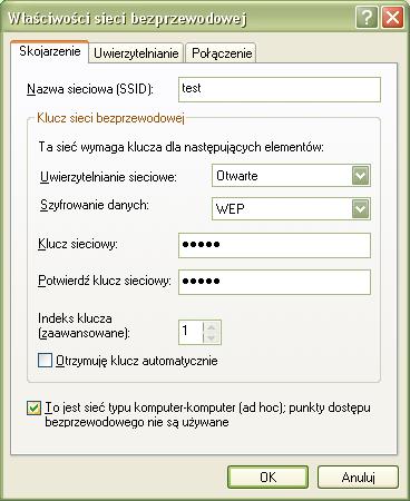

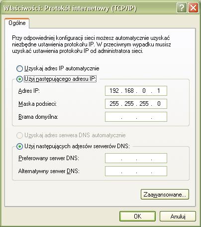

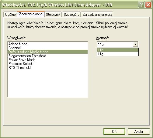

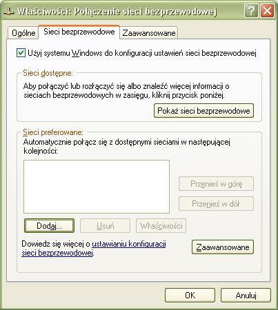

greg505 Opublikowano 9 Marca 2008 Zgłoś Opublikowano 9 Marca 2008 (edytowane) no tak ale usunac wpis mozesz... jutro siade i zrobie u siebie siec od nowa (step by step) --------------------------------------------------------------- UDOSTEPNIAJACY Na początek zmniejsz predkosc karty wifi w stacjonarnym pewnie u ciebie bedzie wygladac to ciut inaczej (zmniejszam gdyz u siebie jak ustawie pelna predkosc to na latopie FujitsuSiemens czesto nie moze sie polaczyc z siecia) ustawienie adresu IP na karcie wifi po tym ustaw udostepnienie polaczenia internetowego na karcie sieciowej z internetem Teraz tworzymy siec ad-hoc wpisz nazwe sieci wpisz klucz sieciowy (haslo) i na dole zaznacz 'to jest siec ad hoc' opcja domyslnie zaznaczona jest "polacz gdy ta siec jest z zasiegu" i to tyle na komputerze udostepniajacym. na komputerze na ktorym chcemy miec internet ustawiamy adres IP (na karcie wifi - vista TCP/IPv4) ip: 192.168.0.2 maska: 255.255.255.0 brama: 192.168.0.1 dns: 192.168.0.1 dns alt 194.204.159.1 (neo) teraz po kliknieciu w nowo znaleziona siec 'test' podajemy klucz sieciowy ten co wpisywalismy wczesniej (w viscie z opcja 'zapisz siec' ) i musi dzialac to co podalem dziala(bo niby czemu mialo by nie ;) ) w kofiguracji xp (udostepniajacy) - vista jezeli klientem jest Vista to aby miec siec/internet trzeba laczyc sie z siecia recznie (czyli kliknac dwa razy na polaczenie, jak zapisalismy siec to nie trzeba podawac hasla) napewno jakos da sie zmienic na automatyczne laczenie ale ja nie widze gdzie :lol: jezeli dziala bez problemu na nizszym trybie predkosci polaczenia (patrz pierwszy screen), to mozna sprawdzic jak sie zachowuje siec przy 54Mb/s Edytowane 10 Marca 2008 przez greg505 Cytuj Udostępnij tę odpowiedź Odnośnik do odpowiedzi Udostępnij na innych stronach Więcej opcji udostępniania...
