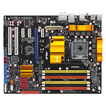

Gosu Opublikowano 3 Stycznia 2009 Zgłoś Opublikowano 3 Stycznia 2009 Czy opłaca się zmienić defaultowy radaitor na Asusie P5QC http://www.scan.co.uk/Images/Products/818517-a.jpg (chodzi o NB) na tel Zalmana? http://www.allegro.pl/item515504422_zalman..._i_grafike.html Znalazłem go w szufladzie, kiedyś użwyałem na Abicie Nf7 rev 2. :-) Ten Asusa wygląda na solidny, dobre to to? Cytuj Udostępnij tę odpowiedź Odnośnik do odpowiedzi Udostępnij na innych stronach Więcej opcji udostępniania...
