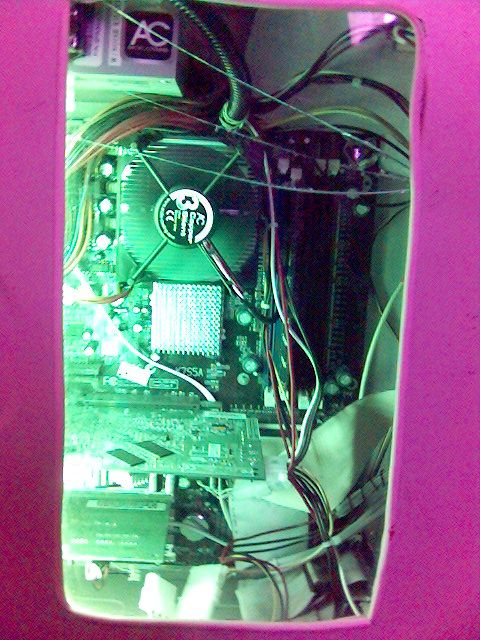

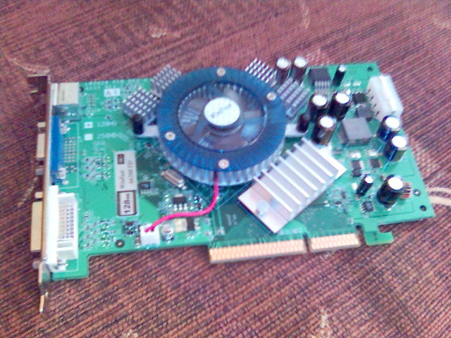

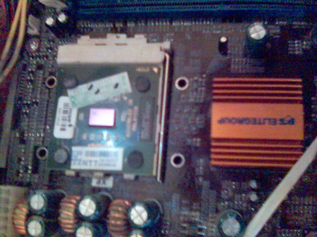

Mam taki problem. Całkiem niedawno komp chodził mi normalnie, bez żadnych problemów. Później zaczęły się dziać dziwy. Mianowicie często zdarzało się tak, że po włączeniu Power niby startuje, ale bios nic nie piszczy, monitor się nie zaświeca. Charakterystyczne było również że przy takim zwisie nagrywarka co parę sekund zakręcała napędem i zaświecała diodą, tak jak zawsze 1 raz przy rozruchu albo zamknięciu szuflady. Oczywiście odpięcie wszystkiego poza podzespołami koniecznymi (HDD też odpiąłem) nic nie dało, bo nadal brak rozruchu. Skasowanie biosu także nic nie dało. W końcu ostatnio odpaliłem kompa "na pająka", wtedy zadziałał. Pakuję więc do obudowy, chodzi. Nie nacieszyłem się tym zbyt długo, bo dziś niby komp normalnie chodził, ale zaczęły się znowu "jaja" jak wyłączyłem komputer i po godzinie włączyłem znowu... to samo co napisałem wyżej. :wall: I tym razem już nic nie pomaga, włącznie z ładowaniem w czółko z buta. Znów przystępuję do lokalizowania. Mam, namierzyłem drania. Zamieniłem swoją obecną kartę (konfig poniżej) na ATi Rage 3D :/. No i chodzi. Z tym że przycina mi nawet internet. Nie mam pojęcia co mogło się stać, czyżby podkręcanie zaszkodziło? No nie wiem.
Na chwilę jeszcze włożyłem GeForce'a i włączył się :blink: ale niestety po logo "Windows XP" kiedy miało się pojawić "Zapraszamy", monitor zgasł i już się nie zaświecił, ale system dalej się ładował, bo dysk wiercił. Dziwne. Na razie jadę na Rage, ale bez grania długo nie wytrzymam.

I na koniec gwóźdź programu, nVidia GeForce 6200@6600, a właściwie to Leadtek WinFast A6200TD AGP DDR 128MB która to została ztweakowana na 6600. Sterowniki to najnowsze ForceWare.

Nie wiem jaki maxymalny dzielnik ma SiS735. Zdaje się, że 1/4 przy 133MHz. Jeśli tak to przy 147MHz agp taktowane jest częstotliwością 73.5MHz (vs 66MHz standardowe). Dobrze liczę? Nie pamiętam już dokładnie...
Być może to zbyt dużo (bezpiecznych maxów pci/agp też niestety już nie pamiętam).
