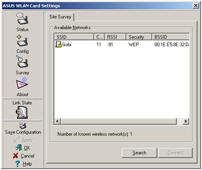

później stery ze strony Asusa i niby wykryła i zainstalowalo poprawnie ale poprzednio miałem karte 802.11b (FRU: 91P7267) i ona wykrywała mi w bloku jakieś 2 neostrady. Aktualna karta wykrywa mi jakąś inną sieć(niewidoczną na starej wifce) i sporadycznie raz na kilkanaście poszukiwań tez poprzednie neostrady.
Kable od Anteny podpialem zgodnie z opisem, ale widze, ze coś jest nie tak. Dodatkowo ta jedna nowa sieć też jest widoczna raz na kilka "poszukiwań sieci". W pracy także wykrywam mniej sieci niż inne laptopy.
Co może być przyczyną ? Karta niedobra, jakieś ustawienia w sofcie lub sterownikach ?
Co to jest w ogole ten RSSI jaka wartość jest najlepsza, a jaka najgorsza ?
Poratujcie jak mam to skonfigurować
