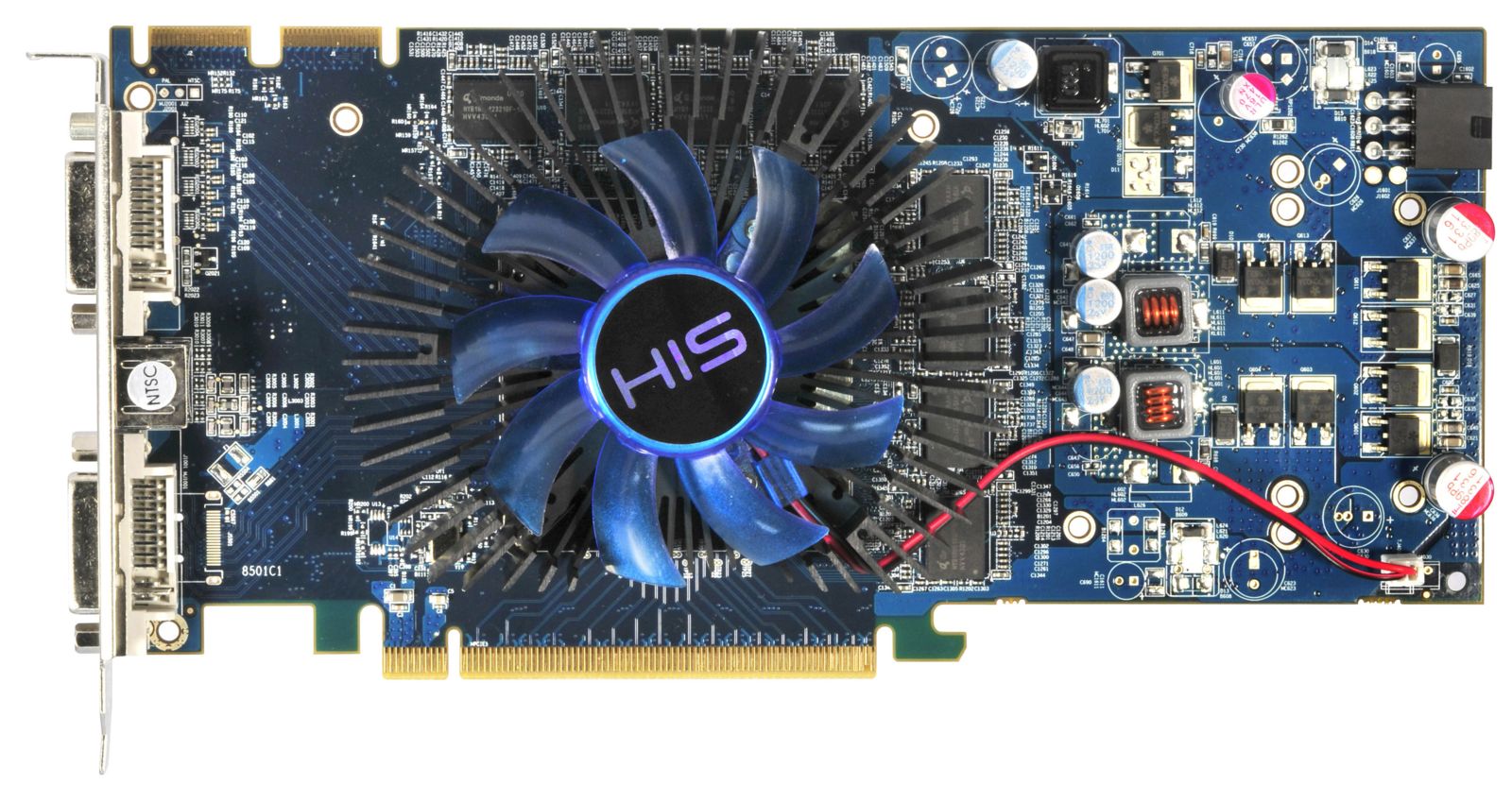

kiltel Opublikowano 30 Maja 2011 Zgłoś Opublikowano 30 Maja 2011 Mam kartę His radeon 4830 taką jak na tym zdjęciu: http://www.hisdigital.com/UserFiles/product/200811201512494399.jpg i w związku z tym mam pytanie jak mogę regulować obroty wentylatora? Programy typu rivatuner, CCC nie daja mi takiej możliwości. Czy edycja biosu by mi pomogła? Chciałbym aby karta w 2d była trochę cichsza. Cytuj Udostępnij tę odpowiedź Odnośnik do odpowiedzi Udostępnij na innych stronach Więcej opcji udostępniania...
BastianCJ47 Opublikowano 30 Maja 2011 Zgłoś Opublikowano 30 Maja 2011 Z tego co ja widzę, to karta nie posiada regulacji obrotów wentylatora, chyba że jest on sterowany napięciem który możesz zmienić na stałe, modując mu bios. Jak się mylę to mnie poprawcie. Cytuj Udostępnij tę odpowiedź Odnośnik do odpowiedzi Udostępnij na innych stronach Więcej opcji udostępniania...
Gemtin1 Opublikowano 31 Maja 2011 Zgłoś Opublikowano 31 Maja 2011 Miałem takie samo chłodzenie na moim hd4870 i niestety żadnym programem nie dało się regulować obrotów. Pozostaje edycja biosu, chodź sam tego nie próbowałem tylko wymieniłem chłodzenie.. Cytuj Udostępnij tę odpowiedź Odnośnik do odpowiedzi Udostępnij na innych stronach Więcej opcji udostępniania...
kiltel Opublikowano 31 Maja 2011 Zgłoś Opublikowano 31 Maja 2011 (edytowane) Czyli pozostaje mi pogrzebac w biosie. Poniżej zamieszczam screen z biosu mojej karty a dokładnie zakładke wentylatora. Prosze o sugestie jakiej modyfikacji dokonać aby karta w trybie 2d byla prawie że niesłyszalna. Uploaded with ImageShack.us Edit: Zmieniam parametry wnetylatora w biosie wgrywam go do karty a wentylator i tak cały czas ma stałe obroty nic się nie zmienia. Czyżby ten HIS nie miał żadnej regulacji obrotów nawet przez bios? Edytowane 1 Czerwca 2011 przez kiltel Cytuj Udostępnij tę odpowiedź Odnośnik do odpowiedzi Udostępnij na innych stronach Więcej opcji udostępniania...
teneo Opublikowano 3 Czerwca 2011 Zgłoś Opublikowano 3 Czerwca 2011 (edytowane) W dniu 31.05.2011 o 21:00, kiltel napisał(a): Czyli pozostaje mi pogrzebac w biosie. Poniżej zamieszczam screen z biosu mojej karty a dokładnie zakładke wentylatora. Prosze o sugestie jakiej modyfikacji dokonać aby karta w trybie 2d byla prawie że niesłyszalna. Uploaded with ImageShack.us Edit: Zmieniam parametry wnetylatora w biosie wgrywam go do karty a wentylator i tak cały czas ma stałe obroty nic się nie zmienia. Czyżby ten HIS nie miał żadnej regulacji obrotów nawet przez bios? W pierwszym treshold wpisz zero. I wentylator na 20%. W drugim radziłbym 55 stopni i obroty ok 50%, dalej co 5 stopni więcej 5 %. Edytowane 3 Czerwca 2011 przez teneo Cytuj Udostępnij tę odpowiedź Odnośnik do odpowiedzi Udostępnij na innych stronach Więcej opcji udostępniania...
kiltel Opublikowano 3 Czerwca 2011 Zgłoś Opublikowano 3 Czerwca 2011 W dniu 3.06.2011 o 13:24, teneo napisał(a): W pierwszym treshold wpisz zero. I wentylator na 20%. W drugim radziłbym 55 stopni i obroty ok 50%, dalej co 5 stopni więcej 5 %. To raczej nic nie pomoże zmienaianie parametrow w biosie nic nie daje. Producent chyba na stale ustawił obroty tego wentylatora i nie da sie ich zmienić z poziomu biosu. Cytuj Udostępnij tę odpowiedź Odnośnik do odpowiedzi Udostępnij na innych stronach Więcej opcji udostępniania...
teneo Opublikowano 6 Czerwca 2011 Zgłoś Opublikowano 6 Czerwca 2011 I kropka przy "use look up table" Cytuj Udostępnij tę odpowiedź Odnośnik do odpowiedzi Udostępnij na innych stronach Więcej opcji udostępniania...
kiltel Opublikowano 6 Czerwca 2011 Zgłoś Opublikowano 6 Czerwca 2011 teneo wstawiłem kropkę wgrałem bios a wentylator nadal ma stale obroty czyli tak jak mówiłem bios nie steruje jego obrotami. Widocznie His zrobił jakąś blokadę lub coś. Cytuj Udostępnij tę odpowiedź Odnośnik do odpowiedzi Udostępnij na innych stronach Więcej opcji udostępniania...
