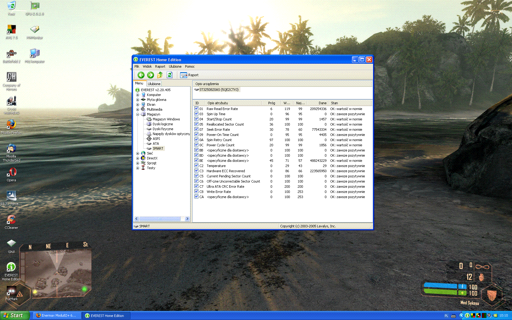

Blackwhite Opublikowano 3 Grudnia 2008 Zgłoś Opublikowano 3 Grudnia 2008 Wykluczam grafę i zasilacz - zmieniłem jedno i drugie i to samo.Pamięci - mam dwa komplety i też je zmieniałem, ale test zrobie.Tylko powiedzcie mi jak zrobic test memtestem bez FDD. Zaraz odinstaluję dzwiekówkę bo może coś z nią nie tak. Dysk sprawdzałem i chyba ok - załączam Smarta: Cytuj Udostępnij tę odpowiedź Odnośnik do odpowiedzi Udostępnij na innych stronach Więcej opcji udostępniania...
