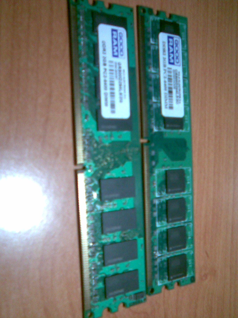

borsuk_1 Opublikowano 16 Sierpnia 2009 Zgłoś Opublikowano 16 Sierpnia 2009 Witajcie, Ostatnio padła mi jedna z dwóch kości Goodram 2GB DDR2 800MHz CL5. Kostka została wymieniona na taką samą tyle, że CL6. Po włożeniu w slot BIOS ustawił częstotliwość 667 i timingi wg SPD dla CL5. Jak (i czy zmiany mają sens) optymalnie ustawić częstotliwość i timingi, żeby dobrze sparować te dwie kości? Reszta jak w sigu... Cytuj Udostępnij tę odpowiedź Odnośnik do odpowiedzi Udostępnij na innych stronach Więcej opcji udostępniania...

borsuk_1 Opublikowano 17 Sierpnia 2009 Zgłoś Opublikowano 17 Sierpnia 2009 Czyli najlepiej ustawić 800MHz i zmienić CL na 6, tak? @Xtreme Addict : ze zdjęciem będzie ciężko, ale jeśli chodzi o serie to to są zwykłe Goodramy GR800D264 jedne L6 drugie L5 po 2GB każda. CL6 są na większych, prostokątnych kościach, CL5 przypominają bardziej kwadraty. Cytuj Udostępnij tę odpowiedź Odnośnik do odpowiedzi Udostępnij na innych stronach Więcej opcji udostępniania...
Xtreme Addict Opublikowano 17 Sierpnia 2009 Zgłoś Opublikowano 17 Sierpnia 2009 to przepisz oznaczenia z kości dokładnie oznakowania i z kości CL5 i z kości CL6 Cytuj Udostępnij tę odpowiedź Odnośnik do odpowiedzi Udostępnij na innych stronach Więcej opcji udostępniania...
borsuk_1 Opublikowano 17 Sierpnia 2009 Zgłoś Opublikowano 17 Sierpnia 2009 Fotka by Nokia ;] CL5 GW9E04308 CL6 GWAQ00081 Zapodałem 800 i zmieniłem ręcznie timingi na 6-6-6-18 ... Chodzi póki co... @ Xtreme Addict: co o tym sądzisz? Cytuj Udostępnij tę odpowiedź Odnośnik do odpowiedzi Udostępnij na innych stronach Więcej opcji udostępniania...
Xtreme Addict Opublikowano 17 Sierpnia 2009 Zgłoś Opublikowano 17 Sierpnia 2009 Promos i Elpida, cóż kiepska sprawa. To co ustawiłeś pewnie jest najbardziej optymalnym wyjściem. Cytuj Udostępnij tę odpowiedź Odnośnik do odpowiedzi Udostępnij na innych stronach Więcej opcji udostępniania...
saleen Opublikowano 17 Sierpnia 2009 Zgłoś Opublikowano 17 Sierpnia 2009 XA, myślisz że to taki szrot że na 800 5-5-5-18 (jako całość) nie ruszy przy 2.0v? Cytuj Udostępnij tę odpowiedź Odnośnik do odpowiedzi Udostępnij na innych stronach Więcej opcji udostępniania...
Xtreme Addict Opublikowano 17 Sierpnia 2009 Zgłoś Opublikowano 17 Sierpnia 2009 (edytowane) Promosy w wersji CL5 się trochę kręcą, ale w CL6 może być ciężko, selekcja w fabryce jest ostra. Edytowane 17 Sierpnia 2009 przez Xtreme Addict Cytuj Udostępnij tę odpowiedź Odnośnik do odpowiedzi Udostępnij na innych stronach Więcej opcji udostępniania...

borsuk_1 Opublikowano 18 Sierpnia 2009 Zgłoś Opublikowano 18 Sierpnia 2009 ...Żeby puścić obie na CL5 przy 2.0V napięcia? No nic... spróbujemy Cytuj Udostępnij tę odpowiedź Odnośnik do odpowiedzi Udostępnij na innych stronach Więcej opcji udostępniania...
Ardianz Opublikowano 18 Sierpnia 2009 Zgłoś Opublikowano 18 Sierpnia 2009 (edytowane) jeśli wymienili ci ram a był na gwarancji to się kłóć :D o cl5 aż ciężko uwierzyć, że nie ruszy na 800mhz i 5-5-5-15 :sad: Edytowane 18 Sierpnia 2009 przez Ardianz Cytuj Udostępnij tę odpowiedź Odnośnik do odpowiedzi Udostępnij na innych stronach Więcej opcji udostępniania...
borsuk_1 Opublikowano 18 Sierpnia 2009 Zgłoś Opublikowano 18 Sierpnia 2009 Nie chce mi się z nimi kłócić, sklep z Zamościa, ja z Krakowa... Kurierzy, przesyłki, zawracanie głowy... Ruszyło CL5 na obu kostkach przy 2V - dzięki za support wszystkim ^^ @ Xtreme Addict: Swoją drogą... skąd masz taką ogromną (bo dla mnie jest ona ogromną) wiedzę o kostkach pamięci - co jest Elpidą, co Promosem... Tak z ciekawości ;) Cytuj Udostępnij tę odpowiedź Odnośnik do odpowiedzi Udostępnij na innych stronach Więcej opcji udostępniania...
Xtreme Addict Opublikowano 18 Sierpnia 2009 Zgłoś Opublikowano 18 Sierpnia 2009 Praca... + lata palenia sprzętu Cytuj Udostępnij tę odpowiedź Odnośnik do odpowiedzi Udostępnij na innych stronach Więcej opcji udostępniania...
