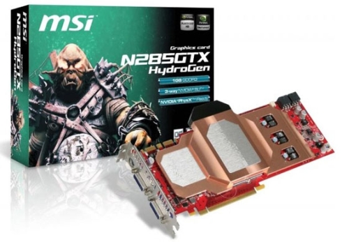

MaciekCi Opublikowano 10 Września 2009 Zgłoś Opublikowano 10 Września 2009 (edytowane) Witam. Szykuję zmianę komputera i zastanawiam się, jak będę musiał przebudować swoje WC. :unsure: Póki co stoję na : x2p na cpu , Hydor L30 , Black Ice Pro 2. Trochę się wybiłem z tematu i zastanawiam się czy Hydor i powyższa chłodnica pociągną GeForca GTX 285 WC , coś na i7 (też nie wiem, czy dalej pchać tego x2p czy rozejrzeć się nad czymś nowym) i chipset. Największym mankamentem jest... chłodnica. :sad: Pewnie będzie potrzebowała zmiany jak na taki gorący zestaw ? Problem w tym, że koniecznie musze mieć chłodnice na dwa wiatraki (może zmiana na coś w stylu Black Ice Extreme 2 ? ). Główne pytania : 1. Hydor L30 da jeszcze radę ? 2. Na co zamienić Black Ice Pro ? (musi być dwu-slotowa - wiatraki ;) ). 3. Warto ciągnąć jeszcze x2p ? Czy już rozglądać się za czymś nowszym na cpu ? 4. Najchętniej kupiłbym tego GF'a od MSI, wszystko oryginalnie, gwarancja będzie działać jakby co... ale może lepiej kupić podstawowego GF'a i do tego dedykowany blok ? Wyjdzie taniej ? Chłodniej ? :) Z góry wielkie dzięki za odpowiedzi na te cztery pytania. Ceną proszę się nie sugerować (oczywiście w miarę przyzwoitości ;) ). Edytowane 10 Września 2009 przez MaciekCi Cytuj Udostępnij tę odpowiedź Odnośnik do odpowiedzi Udostępnij na innych stronach Więcej opcji udostępniania...

Masakra Opublikowano 10 Września 2009 Zgłoś Opublikowano 10 Września 2009 (edytowane) Oj x2p raczej bedzie mial slaba wydajnosc i do tego zapinke bys musial dorobic Chlodnica tak samo, trzeba by wymienic np chociaz bw3 albo cos z tc lub fesera. Pompeczka raczej da rade. Co do grafy z blokiem to msi285gtx to wydatek kolo 1900zl nie lepiej kupic Gainwarda gtx275 w cenie kolo 760 i do tego sam blok na gpu.Mofy jak i pamieci sa przykryte sporym radiatorem wiec nawet bez nawiewu daje rade.Mam tak i sie sprawdza :wink: Edytowane 10 Września 2009 przez Masakra Cytuj Udostępnij tę odpowiedź Odnośnik do odpowiedzi Udostępnij na innych stronach Więcej opcji udostępniania...
