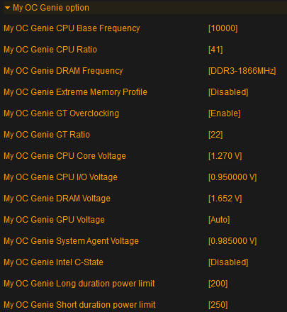

Bonusso3 Posted January 31, 2016 Report post Posted January 31, 2016 Hej, Podczas czyszczenia komputera zresetował mi się BIOS, a oczywiście jestem mózgiem i nie zapisałem sobie "ustawień". Mam teraz problem z ustabilizowaniem go. Płytka MSI Z77A-G45 CEP: 2500K RAM: A-DATA Gaming 1600CL9 1.5V Wygląda to tak: Timingi 10-11-10-28-1T Co mnie wkurza, to pod obciążeniem napięcie procesora (wg HWMonitor) spada do 1,19V z 1,25V, które teoretycznie powinno wystarczyć do 4,1GHz. Poza tym szyna która ma przecież te 100Mhz pod obciążeniem spada do 98-97MHz. Pamięci z tego co pamiętam działały z takimi timingami bez problemu na 1,55V (profilaktycznie dałem na 1,65V). Ustawiłem to z palca wg te co pamiętałem i sypie się w OCCT i BF4. Druga kwestia, czy jest ktoś mi w stanie powiedzieć, czy na tej płycie można ustawić oszczędzanie energii? Tzn po włączeniu EIST i C1E utrzymuje on tylko 2 stany: 1600MHz i MAX, bez pośrednich. Nie wiem od czego to zależy ale podobno ta płyta jest zdupiona pod tym kątem. Dzięki za choćby próbę pomocy ;) Quote Share this post Link to post Share on other sites More sharing options...
