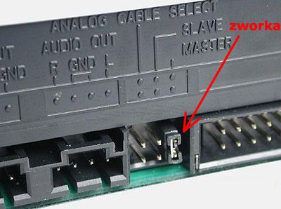

KoVol Opublikowano 6 Sierpnia 2010 Zgłoś Opublikowano 6 Sierpnia 2010 Sprawdź czy: - w złączu 2 jest wpięta taśma. - do 3 wpięte jest zasilanie - oraz jeżeli jest podpięte pod taśmę jedno urządzenie to czy zworka (pole nr.1) jest ustawiona w pozycji Master. Jak ustawić zworki??: Przy dysku twardym opis powinien znajdować się na obudowie (zaznaczone czerwonym kolorem), lub w niektórych przypadkach znajduje się nad zworką: Jeżeli na 1 taśmie masz 2 urządzenia to jedno musi być ustawione na master a drugie na slave. Tak wygląda taśma ATA/ IDE: Złącze na płycie głównej wygląda: Jeżeli wszystko jest podpięte i ustawione prawidłowo to wykonaj to co napisał ULLISSES. Cytuj Udostępnij tę odpowiedź Odnośnik do odpowiedzi Udostępnij na innych stronach Więcej opcji udostępniania...
