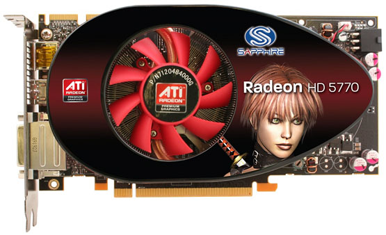

Zastanawiam się nad zakupem karty graficznej VERTEX 3D ATI Radeon HD5770 1024MB. Cena jest bardzo atrakcyjna można ją dostać za 349zł.
Dołączona grafika
Zastanawia mnie jednak kwestia chłodzenia. W sieci znalazłem zaledwie garstkę postów na temat taj karty. Jedni twierdzą że karta jest cicha a inni że wyje jak suszarka. To jak to w końcu jest? Czy jest ktoś kto ma tą kartę i mógłby napisać jak to rzeczywiście wygląda.
Jest to konstrukcja bliźniacza z Powercolorem, chłodzenie od AC, jest ciche, nie słyszałem ale wyczytałem sporo takich opinii, w przeciwieństwie do opinii, że suszarka. Gdzie wyczytałeś, że to suszarka? Edited by DejwiT11

Między innymi w tym temacie post nr. 785.
Witam. Właśnie zamontowałem kartę i niestety chodzi głośno jak suszarka. Jest to małe pudełko z rudowłosą kobietą i logiem VTX 3d. Karta jak sugerowałeś. Nawet po ustawieniu w CCC minimalnej wartości 20% kartę słychać bardzo wyraźnie (szum i lekkie buczenie).
I komu tu wierzyć? Dlatego chce się ostatecznie upewnić.
