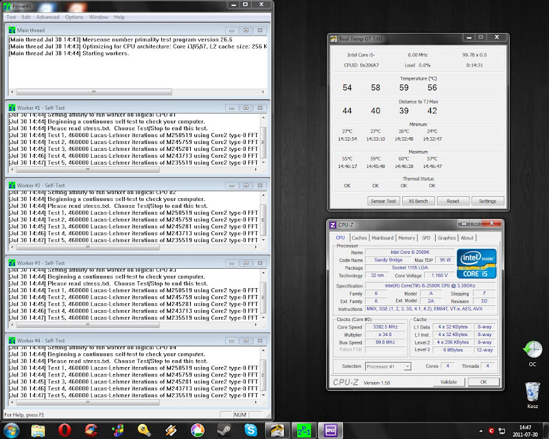

opti1 Opublikowano 29 Lipca 2011 Zgłoś Opublikowano 29 Lipca 2011 Dobra chlopaki sprzet zlozony :D patrz sig. Mam jednak kilka watpliwosci i pytan. Korzystalem z poradnika radiergummi i wielkie dzieki za to. 1. narazie wszystko ustawilem tak jak powino byc. Dalem na poczatek fixed 1,2 volta i mnoznik 40, robie prime95 blend i v core zamiast lekko rosnac to sie zmniejsza do 1,15 i tak zostaje, w idle zawsze 1,2v - nie jest to dziwne ? zaraz bede probowac zejsc do 1,1v - czy przy tak lekkim oc musze miec na on internal PLL overvoltage ? - zostawic na fixedzie cpu load line calibration lvl 5 ? daje to cos na fixed ? - temperaturka w prime 54 stopnie - jest ok ? 2. wentyl cpu = porazka jesli chodzi o halas. mam ustawione auto + 50 stopni + lvl1. Teraz jest tak ze w idle mam 800 rmp = rewelka ale jak odpala gre, prime to odrazu skacze na 1500 rmp, nie da sie tak ustawic zeby stopniowo zwiekszaly sei obroty ? Jak nie da sei to kupie jakis wentyl do 1k rmp. Podsumowujac jest zadowolony, musze jeszcze zrobic tylko reinstalke windy i tyle. Cytuj Udostępnij tę odpowiedź Odnośnik do odpowiedzi Udostępnij na innych stronach Więcej opcji udostępniania...
radiergummi Opublikowano 29 Lipca 2011 Zgłoś Opublikowano 29 Lipca 2011 fixed to stałe napięcie niezależnie od obciążenia. przy llc5 to normalne, że ci spada pod obciążeniem napięcie. daj llc na 3. generalnie i tak lepiej używać offseu bo wtedy w idle nie katujesz proca niepotrzebnie wysokim napięciem. ustaw 60C jako próg temperatury to ci nie będzie tak szybko przeskakiwało na obroty. Cytuj Udostępnij tę odpowiedź Odnośnik do odpowiedzi Udostępnij na innych stronach Więcej opcji udostępniania...
opti1 Opublikowano 29 Lipca 2011 Zgłoś Opublikowano 29 Lipca 2011 OK, dzieki za odp, narazie bawie sie w fixed i zobacze co z tego bedzie, poki co 4ghz i zblizam sie do 1,1v. problemem dla mnei sa temperatury i to nei te z prime teraz 55 max a z gier bfbc2 naprzyklad 65 stopni, to samo tyczy sie grafy - na stary msprzecie max 68 w grach, teraz 78 :/ Cytuj Udostępnij tę odpowiedź Odnośnik do odpowiedzi Udostępnij na innych stronach Więcej opcji udostępniania...

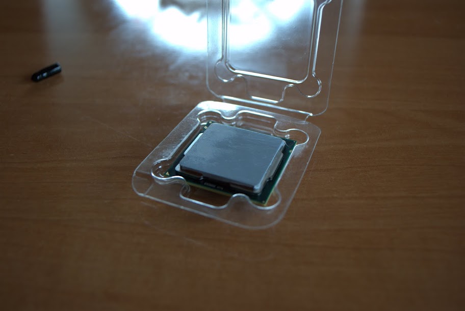

goldomor Opublikowano 2 Sierpnia 2011 Zgłoś Opublikowano 2 Sierpnia 2011 (edytowane) Witam, w drugiej połowie sierpnia chcę uwolnić potencjał swojego sprzętu. Póki co, tak na próbę próbowałem wykręcić i5 (dosłownie 40min zabawy). Skończyło się tym, że na 4,5GHz miałem skoki do 80, a nawet 99* co kończyło się automatycznym przetaktowaniem. Martwi mnie taki stan rzeczy. :( Obecnie całość wygląda tak jak na zdjęciach poniżej: Kwestia techniczna (montaż etc.) 1 2 3 4 Kwestia pomiarów na domyślnych ustawieniach BIOSu: 1 2 Teraz pytania: Czy wszystko zamontowane prawidłowo? Pasta dobrze nałożona? Cooler siedzi odpowiednio? Przepływ powietrza ok? Czy temperatury są prawidłowe? Czy za wysokie? I w końcu ostatnie, czy w takim stanie rzeczy mogę brać się za O/C CPU i GPU? Edytowane 2 Sierpnia 2011 przez goldomor Cytuj Udostępnij tę odpowiedź Odnośnik do odpowiedzi Udostępnij na innych stronach Więcej opcji udostępniania...
Czarnodziej Opublikowano 2 Sierpnia 2011 Zgłoś Opublikowano 2 Sierpnia 2011 Czyzby ten Zalman Flex nie mial wentylatora? Jezeli tak (z tego co widze po zdjeciach) to nic dziwnego, ze procesor solidnie sie rozgrzewa po OC. Cytuj Udostępnij tę odpowiedź Odnośnik do odpowiedzi Udostępnij na innych stronach Więcej opcji udostępniania...
goldomor Opublikowano 2 Sierpnia 2011 Zgłoś Opublikowano 2 Sierpnia 2011 Siedzi na nim wentylator od Zalmana Performy z podłączonym "Resistorem" w przewodzie. Cytuj Udostępnij tę odpowiedź Odnośnik do odpowiedzi Udostępnij na innych stronach Więcej opcji udostępniania...
metal Opublikowano 2 Sierpnia 2011 Zgłoś Opublikowano 2 Sierpnia 2011 (edytowane) Czyzby ten Zalman Flex nie mial wentylatora? Jezeli tak (z tego co widze po zdjeciach) to nic dziwnego, ze procesor solidnie sie rozgrzewa po OC. Coś słabo widzisz - jest wentylator, po prawej stronie. edit: Ładnie nałożona pasta - więc to jest ok : ) A sprawdzałeś organoleptycznie radiator [podstawa/heat pipe'y] - przy 80/90'C powinien być bardzo gorący... Edytowane 2 Sierpnia 2011 przez metal Cytuj Udostępnij tę odpowiedź Odnośnik do odpowiedzi Udostępnij na innych stronach Więcej opcji udostępniania...
rafiki20 Opublikowano 2 Sierpnia 2011 Zgłoś Opublikowano 2 Sierpnia 2011 Tylko ze jest taki problem gdy laduje swiezy system nagle mi sie wylancza i pownownie sie wlancza i tak bez konca bios def Cytuj Udostępnij tę odpowiedź Odnośnik do odpowiedzi Udostępnij na innych stronach Więcej opcji udostępniania...
klami85 Opublikowano 2 Sierpnia 2011 Zgłoś Opublikowano 2 Sierpnia 2011 Temp. w IDLE masz OK. Temp. w stress mają b. mały rozrzut na poszczególnych jajkach co sugeruje, że cooler jest dobrze zamontowany i przylega całą powierzchnią. (choć nie zawsze tak jest to jest to najbardziej prawdopodobna wersja) Sprawdziłbym jeszcze ustawienia wentylatora na coolerze. Na niektórych wczesnych BIOSach automatyczna kontrola zwykle nie działa zbyt dobrze i czasami cooler śmiaga cały czas na minimalnych obrotach. Inna sprawa, że mam niewiele wyższe temp. @ 5GHz pod linxem :rolleyes: Jednak LC to LC. :lol: Cytuj Udostępnij tę odpowiedź Odnośnik do odpowiedzi Udostępnij na innych stronach Więcej opcji udostępniania...
