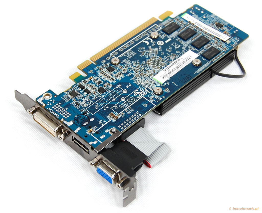

shooter Opublikowano 2 Maja 2011 Zgłoś Opublikowano 2 Maja 2011 Wrzuć fotę PCB to Ci powiem. Cytuj Udostępnij tę odpowiedź Odnośnik do odpowiedzi Udostępnij na innych stronach Więcej opcji udostępniania...
Roder Opublikowano 4 Maja 2011 Zgłoś Opublikowano 4 Maja 2011 np SAPPHIRE RADEON HD 5570 1024MB GDDR3/128bit 650/1600 (low profile) Cytuj Udostępnij tę odpowiedź Odnośnik do odpowiedzi Udostępnij na innych stronach Więcej opcji udostępniania...
shooter Opublikowano 5 Maja 2011 Zgłoś Opublikowano 5 Maja 2011 Musze zobaczyc, jak daleko od sledzia sa otwory montazowe. Cytuj Udostępnij tę odpowiedź Odnośnik do odpowiedzi Udostępnij na innych stronach Więcej opcji udostępniania...
Roder Opublikowano 5 Maja 2011 Zgłoś Opublikowano 5 Maja 2011 W dniu 5.05.2011 o 07:28, shooter napisał(a): Musze zobaczyc, jak daleko od sledzia sa otwory montazowe. Cytuj Udostępnij tę odpowiedź Odnośnik do odpowiedzi Udostępnij na innych stronach Więcej opcji udostępniania...
shooter Opublikowano 5 Maja 2011 Zgłoś Opublikowano 5 Maja 2011 Niestety nie wejdzie. Otwory są zbyt blisko śledzia. Cytuj Udostępnij tę odpowiedź Odnośnik do odpowiedzi Udostępnij na innych stronach Więcej opcji udostępniania...

shooter Opublikowano 7 Maja 2011 Zgłoś Opublikowano 7 Maja 2011 (edytowane) W dniu 7.05.2011 o 08:53, St.Anger napisał(a): Bzdury gadacie:), mam Aurasa na HD4850 z pojedynczym śledziem i ani trochę nie przeszkadza, musiałem tylko wyjąć zaślepkę poniżej karty graficznej w obudowie, żeby heatpipy się zmieściły. Poza tym rurki są dość długie i elastyczne, więc zawsze można je delikatnie odgiąć odkształcając je jedynie sprężyście tak by pasowały. Zaraz postaram się wstawić fotkę. Po pierwsze po odkształceniu sprężystym materiał powraca do swojej dawnej postaci zatem takie odkształcenie nie przyniesie efektu. Jeśli już to odkształcenie plastyczne. Po drugie chodzi o to, aby otwory montażowe były na linii zaznaczonej na czerwono (czyli na końcu szyny PCIEx). W przeciwnym wypadku Auras nie wejdzie, gdyż rurki będą wystawać poza śledzia. Na zdjęciu jest 8800GTS-512. Auras wchodzi na styk. EOT. Edytowane 7 Maja 2011 przez shooter Cytuj Udostępnij tę odpowiedź Odnośnik do odpowiedzi Udostępnij na innych stronach Więcej opcji udostępniania...
St.Anger Opublikowano 7 Maja 2011 Zgłoś Opublikowano 7 Maja 2011 (edytowane) Trochę się zeszło, ale musiałem naładować akumulatorki do aparatu. U mnie wygląda to tak: Z odkształceniem sprężystym chodziło mi o to, że jeśli wciśniesz trochę "na siłę" chłodzenie to się odkształci sprężyście, dzięki temu może pasować a nie uszkodzimy go trwale czyli nie odkształcimy plastycznie, uff, mam nadzieję, że teraz rozumiesz o co mi chodzi ;) ? Ale faktycznie, drugi rząd otworów montażowych to chyba najlepszy punkt orientacyjny jeśli chodzi o dopasowanie chłodzenia. Wszystko zależy też jaką masz obudowę, jeśli jakąś tanią zawsze można wyciąć jedną poprzeczkę pomiędzy otworami na śledzie i powinno wejść. Bez cięcia Sapphire może być ciężko założyć, a co do Powercolora to też nie wiadomo jak ma otwory usytuowane, bo nie ma nigdzie zdjęcia grzbietu tej karty. W moim przypadku pierwszy rząd otworów montażowych na karcie znajduje się ok 70 mm od śledzia i jak widać na zdjęciach da się wtedy zmieścić kartę. Najlepiej napisz do jakiegoś sklepu z pytaniem o zdjęcie pleców karty i wtedy sposobem Shootera będziesz mógł ocenić czy Auras wejdzie lub po prostu zapytaj o odległość otworów montażowych od śledzia. Edytowane 7 Maja 2011 przez St.Anger Cytuj Udostępnij tę odpowiedź Odnośnik do odpowiedzi Udostępnij na innych stronach Więcej opcji udostępniania...
