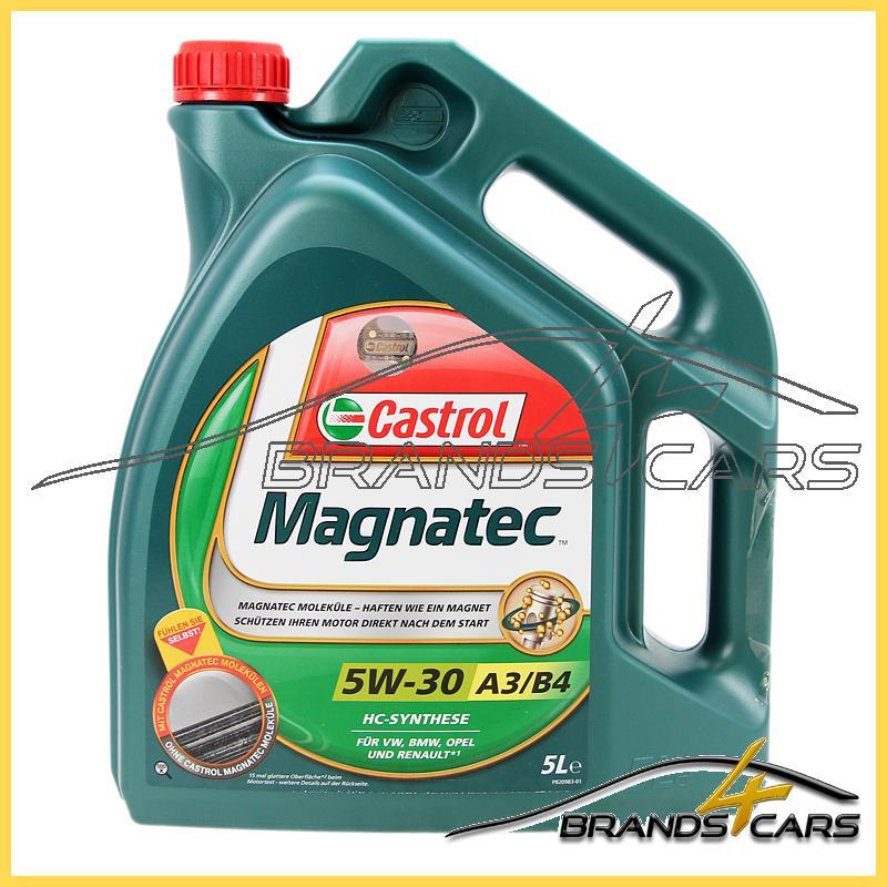

Dijkstra Opublikowano 26 Czerwca 2014 Zgłoś Opublikowano 26 Czerwca 2014 Nie dowiesz się w ten sposób jaki proces technologiczny doprowadził do powstania produktu finalnego - tu na przykładzie mojeg 'ulubionego inaczej' castrola: http://msdspds.castrol.com/bpglis/FusionPDS.nsf/Files/6776FBE9374CD688802577ED00480FF7/$File/BPXE-85KRAU_0.pdf http://cempol.pl/msds/lib/exe/fetch.php/castrol:castrol_magnatec_5w-30_a3_-_b4.pdf Cytuj Udostępnij tę odpowiedź Odnośnik do odpowiedzi Udostępnij na innych stronach Więcej opcji udostępniania...
KAX_ Opublikowano 26 Czerwca 2014 Zgłoś Opublikowano 26 Czerwca 2014 Jak to nie? W drugiej karcie jak byk stoi, ze destylaty cięzkie obrabiane wodorem czyli olej HC. Ja zmieniłem pełen syntetyk Liqui Moly na zwykły dwa razy tańszy HC Shella. Dlaczego? Bo na etykiecie twierdzili, że powstał we współpracy z Ferrari, a w koncu mam fure tego samego koncernu no nie? :ploom: Cytuj Udostępnij tę odpowiedź Odnośnik do odpowiedzi Udostępnij na innych stronach Więcej opcji udostępniania...
Dijkstra Opublikowano 26 Czerwca 2014 Zgłoś Opublikowano 26 Czerwca 2014 Fucktycznie - zwracam honor Cytuj Udostępnij tę odpowiedź Odnośnik do odpowiedzi Udostępnij na innych stronach Więcej opcji udostępniania...
Kacimiierz Opublikowano 26 Czerwca 2014 Zgłoś Opublikowano 26 Czerwca 2014 Nie mów, że valvoline nie rżnie w kulki bo jak szukałem do siebie oleju i patrzałem za 5W40 to np durablend też jest opisany jako syntetyk a to olej hc. Cytuj Udostępnij tę odpowiedź Odnośnik do odpowiedzi Udostępnij na innych stronach Więcej opcji udostępniania...
dejv667 Opublikowano 26 Czerwca 2014 Zgłoś Opublikowano 26 Czerwca 2014 Jak to nie? W drugiej karcie jak byk stoi, ze destylaty cięzkie obrabiane wodorem czyli olej HC. Ja zmieniłem pełen syntetyk Liqui Moly na zwykły dwa razy tańszy HC Shella. Dlaczego? Bo na etykiecie twierdzili, że powstał we współpracy z Ferrari, a w koncu mam fure tego samego koncernu no nie? :ploom:Ja przeszedłem z Valvoline na Shell - teraz będę wracał ;) Wysłane z mojego HTC Desire S przy użyciu Tapatalka Cytuj Udostępnij tę odpowiedź Odnośnik do odpowiedzi Udostępnij na innych stronach Więcej opcji udostępniania...
KAX_ Opublikowano 26 Czerwca 2014 Zgłoś Opublikowano 26 Czerwca 2014 Wszyscy rżną jak mogą Valvo i Motul to tez od dawna HC. Tylko jeszcze LM oznacza oleje jako w pełni syntetyczne i wykonane w technologi syntetycznej. Z resztą ja już przestałem się tym stresować i jak wyżej pisałem zalałem pierwszy lepszy z brzegu olej spełniający normy zalecane dla silnika... chyba się starzeje ;) Cytuj Udostępnij tę odpowiedź Odnośnik do odpowiedzi Udostępnij na innych stronach Więcej opcji udostępniania...
