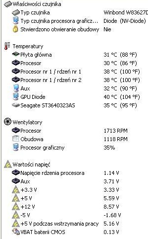

Temp w idle:
Temp pod obciążeniem także w normie, napięcia mierzone miernikiem linia 3,5,12v także mieści sie w normie ATX.

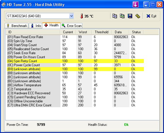

Pamieci przetestowane goldmemory brak błedów, dysk hdtune brak błędów w error scan ale smart już taki ładny nie jest:

Zawsze podczas włączenia pc słychać kilka puknięć głowicy dysku które po chwili ustępuje i dysk pracuje normalnie
