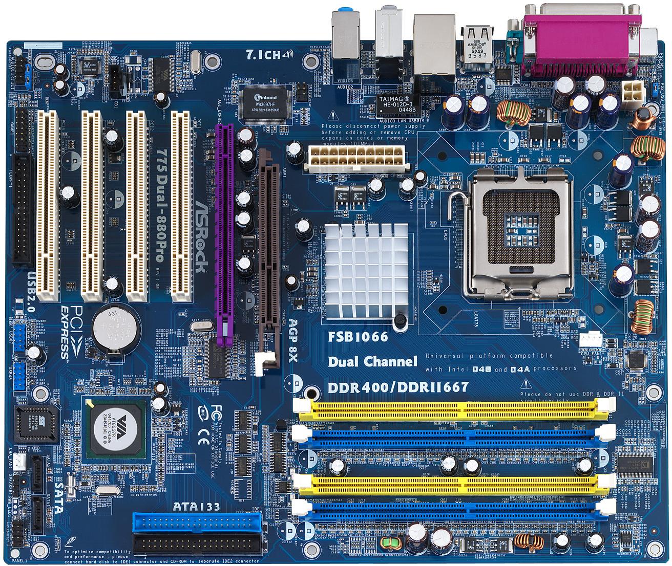

david911 Opublikowano 4 Lutego 2012 Zgłoś Opublikowano 4 Lutego 2012 Napisałem maila do Asrock'a z tym pytaniem i otrzymałem odpowiedź: Dear customer, I attached a picture, so you know where to locate the revision number, also it is maybe best to update the BIOS to the latest version 3.30, before you change the CPU: ASRock > Products > Motherboard > 775i65G > Download Kind regards/ mit freundlichen Gruessen, ASRock Support W załaczniku fotka którą dostałem w mailu (wielkość zdjęcia oryginalna). Oczywiście w zaznaczonym miejscu zbyt wiele nie znalazłem, bo płyta jest zawalona coolerem :) Cytuj Udostępnij tę odpowiedź Odnośnik do odpowiedzi Udostępnij na innych stronach Więcej opcji udostępniania...
Klaus Opublikowano 4 Lutego 2012 Zgłoś Opublikowano 4 Lutego 2012 (edytowane) Nie sugerujesz się chyba strzałką? Tu masz lepsze zdjęcie. Rev jest podana przed napisem FSB800. Rev 2.0 ma też napis Presler Conroe Dual Core CPU, obecność tego napisu lub brak nie musi być jednak wyznacznikiem rev. Edytowane 4 Lutego 2012 przez Klaus Cytuj Udostępnij tę odpowiedź Odnośnik do odpowiedzi Udostępnij na innych stronach Więcej opcji udostępniania...
david911 Opublikowano 4 Lutego 2012 Zgłoś Opublikowano 4 Lutego 2012 Klaus - oczywiście, że sugerowałem się strzałką! :) Dopiero dziś jak odkopałem ten temat znalazłem za nazwą modelu info REV 2.03 czy 06. W każdym bądź razie procesory z listy nr 2 powinny być obsługiwane Pozdrawiam Cytuj Udostępnij tę odpowiedź Odnośnik do odpowiedzi Udostępnij na innych stronach Więcej opcji udostępniania...
