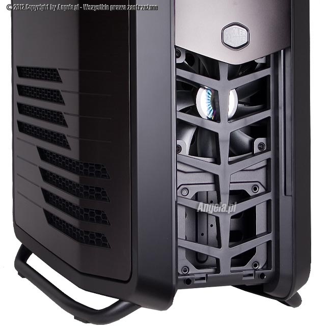

Będą nastepujące wentyle:
- na dolnych chłodnicach cztery Enermaxy T.B.Silence (http://www.angela.pl...vr-uctb12a.html). Obecnie mam trzy, muszę dokupić tylko jeden. Oczywiście bez podświetlenia bo będą schowane.
- na górze budy trzy czerwone, nad cienką chłodnicą.
- z tyłu jeden i z przodu jeden, ewentualnie dwa http://www.angela.pl...-ii-r_25191.jpg
Teraz kwestia doboru wentylatorów.
Myślałem o takich na górę: http://www.angela.pl...-ucta12n-r.html http://www.angela.pl...uble-blade.html Nie wiem co wybrać, bo dziwnie podają poziom chałasu w tych Phobya od do, nie wiadomo o co chodzi. Jakie wentylatory polecicie by były jak najcichsze???
Z tyłu budy można dać 140 albo 120, też nie wiem jaki zamawiać. Chcę by było najciszej.
Na przednim panelu może być wentyla 200 lub 140, też nie wiem co wybrać.
Na przednim panelu może być opcjonalnie na dole wentyl 120, tylko zastanawiam się czy bedzie potrzebny. Ładniej bedzie wszystko wyglądało, ale będzie głośniej. Sam nie wiem co tu robić.
Kwestia podłaczenia wentyli:
Te z dołu idą do panelu i sa ustawiane domyślnie na 60%, w stresie na 100%.
Resztę albo po kupieniu tego http://www.angela.pl...astream-xt.html podpinam też do panelu, albo podłaczam pod panel kontrolny Cosmosa. Myślałem by na razie podpiąć pod budę i zobaczyc jak bedzie, ewentualnie potem zrobić zmianę jak będzie potrzeba.

0. Juz Ci mogę powiedzieć, że poślizgów nie unikniesz - sczególnie, jeśli chodzi o jakieś rzadko dostępne części. Zawsze tak jest, ale oczywiście się nie zrażaj :)
1. Zmien obrazek, czerwone napisy na czarnym tle to najgorszy pomysl przy takiej kompresji obrazu
2. Czy nagrywarka DVD i BluRay naprawde są konieczne? Może dałoby sie je weksportować do oddzielnych pudełek podłączanych na kablach. Zadaj sobie pytanie kiedy ostatnio korzystałeś z tych nośników.
3. Większy rez - niekoniecznie, szczególnie, jeśli pod spodem ma być pompka - policz ile miejsca zabiorą złączki i mini wężyk. Chyba, że zastosujesz połączenie na sztywno albo zmienisz układ na zintegrowana pompę z rezerwuarem.
4. Układu nie syfi plyn bez dodatków Dołączona grafika czyli czysta woda z inhibitorami, ale realnie to i tak trzeba układ czyścić raz na pół roku.
5. Na dole:
Wentylatory ok, ale sugeruję NoiseBlockery PK2 - mają fajne dodatki.
Między chłodnicami na dole lepiej zostaw sobię pętlę z wężyka - daje to możliwość dokładnego czyszczenia układu (wentylatorów) bez konieczności osuszania i rozpinania układu.
6. Na górze:
Zauważ, że Enermaxy mają maskymalnie 900 RPM, czasami ekstra dmuch jednak się przydaje, a za szybkie wentyle można zawsze skręcić.
Co do głośności - jest to rzecz względna - każdy trochę co innego preferuje.
Zobacz http://chlodzenie.ne...ylatorow-cz-ii/
Z tyłu:
oczywiście 140mm
Z przodu: jeśli masz miejsce to jeden wielki, albo dwa - jeśli się da to 140.
Wentyl na dole nie będzie chyba potrzebny, najwyżej dorzucisz coś na szybko i sprawdzisz.
7. Aquaero
Jesli chcesz kontrolować każd wentyl osobno to będziesz miał kupę kabli. Jeśli nie przeszkadza Ci problem niejednostajnego odczytu obrotów entyli to zastosuj rozgałęziacze. Opcjonalnie jeden wentyl 3pin, a reszta 2pin, aby nie generowały sygnału RPM.
Mozesz też podłączyć do płyty głównej i z niej sterować wentylami.
8. Bloki - zdecydowałeś się trzymać jednego setu, np acetal+nickel, czy np będziesz miksował jedne bloki acetal, inne plexi?
Co do serii CSQ to się nie ciesz, niestety tak sobie widać w nich płyny - nie ma takiej żylety jak na poprzednich setach z czystą pleksą. (zobacz moja sygnaturę - ostatnie wpisy)
9. Kable i oświetlenie
Zdecydowałeś, czy chcesz mieć np UV czy zwykłe kolory? Czasem czerwone kable oraz plyny w UV robia się różowe Dołączona grafika
10. Jeśli nie chcesz czekać, to sugeruje zmianę sklepu - Angela niestety ma mega poślizgi. To, że mają na stronie, nie oznacza, że mogą to zdobyć.

Więc tak:
- napędów urzywam często, mam kilka setek filmów na DVD (chociaż może już ich liczba przekroczyła tysiąc), sporo też kopiuje z płyty na płytę w locie, więc potrzebuje obu.
- co do dołu to chcę wykorzystać te enermaxy które już mam, nie planuję tu nic nowego kuować
- z przodu mozna zamieścić albo 200 albo 140, niezależnie jaką wielkośc wybierzemy na dole mozna dodatkowo zamontować tylko 120. Ten na dole byłby przed chłodnicami, więc miałby tylko zadanie ozdobne.
- co do bloków to tu jest problem, na grafice mam ten przeźroczysty na procku już ten czarny. nie miałem budy z oknem więc nie przykładałem do tego wagi.
- co do panelu to jak napisałem wczesniej myślałem by podpiąc do niego na razie tylko wentyle z dołu, każdy osobno, a resztę pod kontroler Cosmos'a. Jak by ten kontroler nie był wystarczający wtedy będziemy kombinować.
- co do podświetlenia chcę mieć delikatne. Nie lubię mocnego UV gdzie światło tak razi, że ledwo co widać a buda wygląda jak choinka. Delikatne stonowane oświetlenie, na wstepie bez UV, ewentualnie potem dodać coś delikatnego jak efekt bedzie niewystarczający.
- sklep zmienię na yooki (buda i to co bedzie dostepne) reszta na Cooling.

1. 'urzywam' ? nie znam takiego słowa....
2. jak już masz wentyle, to rzeczywiście nie ma co kupować nowych
3. moim zdaniem nie ma sensu pakować tego wentyla na samym dole z przodu tylko dla ozdoby
4. troszkę szkoda braku spójności w blokach, ale zawsze można będzie potem zmienić Dołączona grafika Aczkolwiek najmniej widoczny jest blok na grafice
5. nie wiem jaki jest kontroler zintegrowany z cosmosem, ale sugeruje tam podłączyć wentyle wdmuchujące powietrze z przodu i z tylu obudowy. Aquaero ma miejsce na 4 wentylatory. Czy pompkę chcesz jeszcze też kontrolować?
6. nie wiem czy widziałeś podświetlenie UV w obudowie na żywo - sugeruję katody - nie walą tak po gałach, a ładnie wyciągają kolory. LEDy niestety to inna bajka i np potrafią pewne elementy barwić na zielono.
katody UV mają ten minus, że za bardzo nie da się im przedłużać kabli od konwertera do katod, przy zbyt długich kablach zaczyna się problem z brakiem świecenia części katody.
Na twoim miejscu poszedłbym w białe i czerwone ledy.
7. jak zagadasz z coolingiem to powinni zamowic co tam chcesz, ale bedziesz musial dac kase jako przedplate na konto, a nie platnosci online.
