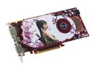

Takie objawy to raczej powoli padające pamięci na grafice.
Czy masz Asusa bez radiatorów na pamięci?
Bo jeśli tak, to jest duże prawdopodobieństwo, że się kończą (kropki, kreski, ogólnie artrefakty, kłopoty z restartem sterownika, zwisy).
Parę razy już widziałem takie sytuacje, w sensie opisane wyżej i za każdym razem była to wina pamięci.
W ogóle 4850, to niezła grzałka. Też do niedawna miałem asusa w wersji glaciator (o niego pytam) i tempy miałem podobne.
U mnie wszystko było ok, dawała radę, ale sprzedałem, bo drażniły mnie wysokie tempy.
Teraz na 7870 30*C w idle to max, wobec min 45-55 przy 4850.
Podsumowując.
Możesz zacząc zbierać pieniądze na nową grafikę, bo problem ewidentnie sprzętowy.

bga/pamięci
mozesz naprawic piekarnikiem, poszukaj opisu w sieci.
Tez tak miałem, karte oddałem koledze za 50zł, on se wrzucił w piekarnik i mu działa do tej pory bez problemu.

Jak wrócę z pracy to pożyczę jakiś woltomierz to sprawdzę napięcia.
Karta jest taka jak na poniższym obrazku.
