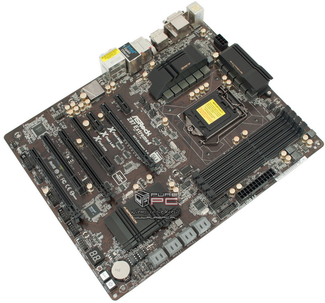

sytams Opublikowano 27 Marca 2015 Zgłoś Opublikowano 27 Marca 2015 Hej, odświeżam temat bo jest o wszystkim a nie mogę znaleźć informacji odnośnie płyty asrock z87 extreme4 i gdzie na tej płycie znajdują się mostek północny i południowy? koło procesora są dwa radiatory zasilające chłodzące, zostaje więc dół..link Cytuj Udostępnij tę odpowiedź Odnośnik do odpowiedzi Udostępnij na innych stronach Więcej opcji udostępniania...
Klaus Opublikowano 27 Marca 2015 Zgłoś Opublikowano 27 Marca 2015 Południowy pod radiatorem na dole, północnego nie ma, jego rolę przejął w znacznej mierze procesor. Cytuj Udostępnij tę odpowiedź Odnośnik do odpowiedzi Udostępnij na innych stronach Więcej opcji udostępniania...
