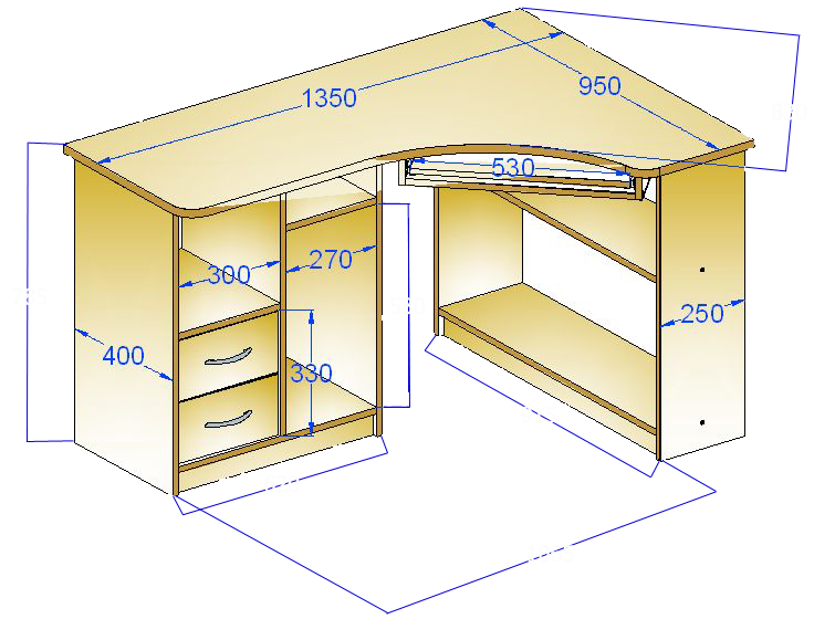

Klaus Opublikowano 27 Listopada 2013 Zgłoś Opublikowano 27 Listopada 2013 Pierwszy wynik z google http://www.sotex.pl/ Takich firm jest mnóstwo. Kupujesz płytę, zamawiasz cięcie i dalej... Tną najczęściej tylko prostokąty niestety. Korzystałem z usług trzech firm tego typu w mojej okolicy i zawsze byliśmy zadowoleni. Jedna w moim mieście ma np. taką ofertę, że pierwsze dziesięć kawałków tnie gratis, następny 1zł. Inne kasują za metr krawędzi 1zł. Zawsze idealne krawędzie. Zastanawiam się dlaczego nie masz zamiaru robić tego z płyty laminowanej. Wybór kolorów i faktur ogromny. Cytuj Udostępnij tę odpowiedź Odnośnik do odpowiedzi Udostępnij na innych stronach Więcej opcji udostępniania...
pszywszymor Opublikowano 27 Listopada 2013 Zgłoś Opublikowano 27 Listopada 2013 Płyty laminowana nie trafia w moje gusta. Nie lubię laminatu z tego względu, że przy dłuższym intensywnym użytkowaniu lubi się rozwarstwiać i niszczyć. Wolę pomalować gładki MDF matówką i myślę, że będzie dobrze. A propos tego SOTEX'u to nawet myślałem nad tą firmą. Bądę musiał do nich zadzwonić i dowiedzieć się co i jak z cenami takiego MDF'u. ;-) akurat na szczęście nie mam zbyt wyrafinowanych cięć w moim biurku, więc z owych "prostokątów" spokojnie wytnę potrzebne kształty. Cytuj Udostępnij tę odpowiedź Odnośnik do odpowiedzi Udostępnij na innych stronach Więcej opcji udostępniania...
pszywszymor Opublikowano 29 Listopada 2013 Zgłoś Opublikowano 29 Listopada 2013 Jeszcze jedno. Nie mam zielonego pojęcia jak pomalować MDF. Jak i czym go zagruntować aby był idealnie gładki i nie pił wody? Czym malować? Akrylową, olejną czy sprayem w puszce? (kolor to czarny mat, żadnego połysku) Cytuj Udostępnij tę odpowiedź Odnośnik do odpowiedzi Udostępnij na innych stronach Więcej opcji udostępniania...

rzymo Opublikowano 29 Listopada 2013 Zgłoś Opublikowano 29 Listopada 2013 Grunt to podstawa, zwłaszcza przy MDF i zwłaszcza przy płaszczyznach cięcia ("pije" jak głupie). Korzystałem z emulsji gruntującej Śnieżka, do tego wałek do emulsji wodnych. Przy chudych fragmentach płyt MDF podobno jest problem z lekkim wyginaniem się / odkształcaniem po malowaniu. Ciężko mi to potwierdzić/zaprzeczyć, bo na obudowy do kolumn stosowałem głównie kanapki 2x18mm - nic się nie gięło, bo nie miało prawa Cytuj Udostępnij tę odpowiedź Odnośnik do odpowiedzi Udostępnij na innych stronach Więcej opcji udostępniania...
pszywszymor Opublikowano 29 Listopada 2013 Zgłoś Opublikowano 29 Listopada 2013 (edytowane) Grunt to podstawa, zwłaszcza przy MDF i zwłaszcza przy płaszczyznach cięcia ("pije" jak głupie). Korzystałem z emulsji gruntującej Śnieżka, do tego wałek do emulsji wodnych. Przy chudych fragmentach płyt MDF podobno jest problem z lekkim wyginaniem się / odkształcaniem po malowaniu. Ciężko mi to potwierdzić/zaprzeczyć, bo na obudowy do kolumn stosowałem głównie kanapki 2x18mm - nic się nie gięło, bo nie miało prawa Z nieba mi spadłeś. Mam ten problem, że jestem ZUPEŁNIE niedoświadczony w malowaniu. Powiesz mi dokładnie który to grunt Śnieżki? Bo widziałem tam dwa. Do tego, używać izolantu? Jak kłaść grunt na krawędzie? I najważniejsze pytanie, jaką farbę nawierzchniową zastosować do czarnego matu? Akrylową czy może poliuretanową? Jakbyś mógł to napisz jakie dokładnie farby/grunty użyłeś i jaką techniką nakładałeś. Edytowane 29 Listopada 2013 przez pszywszymor Cytuj Udostępnij tę odpowiedź Odnośnik do odpowiedzi Udostępnij na innych stronach Więcej opcji udostępniania...
rzymo Opublikowano 29 Listopada 2013 Zgłoś Opublikowano 29 Listopada 2013 Też jestem niedoświadczony i to mocno Nie wyszło dokładnie tak jak chciałem, ale bez tragedii (poza tym miałem łatwiej, malowałem tylko dwie ściany obudów, na resztę fornir). Izolantu nie używałem. Grunt taki ze srebrną etykietą. Malowałem wałkiem - czyli żadna super technika, starałem się tylko zrobić to dokładnie i bez pośpiechu. Akryl, też Śnieżka. Natomiast poliuretan będzie miał tę zaletę, że będzie odporniejszy na zarysowania (więc w Twoim przypadku powinien być lepszy). Wiem jedno - następnym razem bym się za to nie zabierał, jakby wszystko zebrać do kupy (także zużyty czas) to nie wiem czy nie taniej by wyszło zamówić gotowe (na pewno byłyby ładniejsze i zapewne powłoka trwalsza). Jak uzyskać matowy mat - nie wiem, próbowałem parę razy (na skrawkach drewna) i mi nie wychodziło. Cytuj Udostępnij tę odpowiedź Odnośnik do odpowiedzi Udostępnij na innych stronach Więcej opcji udostępniania...
pszywszymor Opublikowano 1 Grudnia 2013 Zgłoś Opublikowano 1 Grudnia 2013 Wiesz co? Chyba nie będę się bawił w to całe malowanie, i kupię laminowaną sklejkę lub MDF. Po pierwsze będę miał ładny czarny kolor (mam nadzieję, że znajdę mat, bo jakoś o niego trudno...) a po drugie laminat jest twardy i odporniejszy niż farba. Dodatkowo nie będę musiał bawić się z wałkami, gruntem i tym podobnym. Problem tylko w tym, że nie wiem gdzie znaleźć matowy laminat w kolorze czarnym... Cytuj Udostępnij tę odpowiedź Odnośnik do odpowiedzi Udostępnij na innych stronach Więcej opcji udostępniania...

_KaszpiR_ Opublikowano 1 Grudnia 2013 Zgłoś Opublikowano 1 Grudnia 2013 (edytowane) A myslisz, ze dlaczego sugerowałem zwykłe drewno? Jesli nie masz szlifierki oscylacyjnej to z przygotowaniem blatu sie pochlastasz - da się, ale zajmuje znacznie więcej czasu. Ogolnie zasada jest prosta - zmatowic, odtłuścic i pomalowac. Podkład jest na początek, aby farba się dobrze trzymała powierzchni. Potem lekko zmatowic i oczysicic z tluszczu i pomalowac az wyschnie (na puszcze masz napisane ile trzeba czekac) - powtorzyc ze 2...3 razy - zalezy jak farba kryje. Ja bym sugerowal malowanie zwyklym walkiem, a pedzlem tylko w niektorych trudno dostepnym miejscach. Malowanie natryskowe (w tym sprejem) nadaje sie raczej tylko do malowania metalu, a jesli chcialbys malowac sprejem taka powierzchnie to mialbys raczej problemy. Popatrz sobie na youtube jak sie maluje, nie jest to trudne - tylko pocwicz najpierw na kawalku jakiejs deski. Pewnie z podkładem strzeba sprawdzic co dokładnie sie daje, bo MDF jest jak papier i wchłania bardziej niż drewno. Malowanie na połysk jest bardziej uciążliwe, bo położeniu koloru należy pociągnąć całość bezbarwnym lakierem kilka warstw, a potem można jeszcze polerować. Nie wiem jak z zamawianiem MDF z juz gotowym malowaniem, ale pewnie zacznie się problem jakbyś chciał to przycinać. Możesz rzeczywiście oddać potem do pomalowania, ale trzeba znac dobry zakład, który to potrafi, do tego malowanie pewnie wyjdzie co najmniej 200zl. Acha, na blacie połóż szybę opti-white (biało/niebieska, a nie zielona). Nie rób z pleksi bo się szybko porysuje. Edytowane 1 Grudnia 2013 przez _KaszpiR_ Cytuj Udostępnij tę odpowiedź Odnośnik do odpowiedzi Udostępnij na innych stronach Więcej opcji udostępniania...
pszywszymor Opublikowano 1 Grudnia 2013 Zgłoś Opublikowano 1 Grudnia 2013 (edytowane) No niestety nie mam szlifierki oscylacyjnej. Właśnie, jak odtłuścić? I blatu nie chcę kupić z gotowym malowaniem tylko laminatem, już pocięty. Ewentualnie surowy blat mdf lub sklejkę wysłać do malowania a resztę samemu pomalować. Najchętniej bym kupił laminowaną ale nie wiem czy czarny mat znajdę. A co do malowania, to jaka farba? Akryl? (chodzi mi o wszystko poza blatem) Edytowane 1 Grudnia 2013 przez pszywszymor Cytuj Udostępnij tę odpowiedź Odnośnik do odpowiedzi Udostępnij na innych stronach Więcej opcji udostępniania...
Havoc Opublikowano 3 Grudnia 2013 Zgłoś Opublikowano 3 Grudnia 2013 Za mały wyciąg z sekcji płyty. Ugotujesz podzespoły. Wsadziłem swego czasu kompa do komody, leżał w szufladach, na dole dyski i zasilacz, u góry mobo. Zresztą wisi jeszcze gdzieś temat. Ogólnie dawało radę ale dopiero po wycięciu wentylacji u góry. Będzie działać wszystko ale podwyższych temp. podzespołów, przemyśl to czy na pewno wytrzymają dłuższe życie w takich warunkach. Przydałby się tunel powietrzny jak w desktopach, czyli wentylatory wtłaczające na jednej linii z wyciągającymi, w tym wypadku (niestety) od frontu. Druga rzecz to ta chłodnica WC. Głupota chyba, nie? Chcesz wypychać powietrze w dół? O_o Cytuj Udostępnij tę odpowiedź Odnośnik do odpowiedzi Udostępnij na innych stronach Więcej opcji udostępniania...
mloncur Opublikowano 3 Grudnia 2013 Zgłoś Opublikowano 3 Grudnia 2013 Właśnie, jak odtłuścić? no normalnie odtłuścić, tak samo jak odtłuszczasz ścianę przed jej malowaniem/ odtłuszczanie= (np.) gąbka+woda+ płyn np. do naczyń(troszeczkę, nie połowę opakowania :)) + trochę wysiłku :) Cytuj Udostępnij tę odpowiedź Odnośnik do odpowiedzi Udostępnij na innych stronach Więcej opcji udostępniania...

cassandra Opublikowano 2 Stycznia 2014 Zgłoś Opublikowano 2 Stycznia 2014 "Jak odtłuścić?"; szybko i nie kombinując z płynem do mycia naczyń 1/kupujesz w jakimś sklepiku aceton 2/mieszasz aceton z wodą 2:1 (2 części acetonu 1 część wody) 3/szmatką co nie zostawia włókien; jakaś bawełna, stary biały t-shirt przecierasz. Szmatka musi być dosyć mocno nasycona tą mieszaniną. Dlaczego taką metodą? Aceton z wodą odparowuje wolniej niż czysty aceton więc jest łatwiej dokładnie odtłuścić. Nie nasyci się niepotrzebnie wodą i resztkami płynu do mycia podłoża co bardzo negatywnie wpływa na trwałość wymalowania. Cytuj Udostępnij tę odpowiedź Odnośnik do odpowiedzi Udostępnij na innych stronach Więcej opcji udostępniania...

grzechotnik Opublikowano 3 Stycznia 2014 Zgłoś Opublikowano 3 Stycznia 2014 I jeszcze jedno, wie ktoś może gdzie mogę kupić filtr przeciwkurzowy jak najbardziej "przezroczysty" i fajnie by było jakby to była po prostu sama siatka do pocięcia. Filtrów przezroczystych sprzedawanych osobno (bez obudowy) nigdy nie widziałem. Może filtr zrobić samodzielnie i wykorzystać do tego pończochy/rajstopy? Kolorystycznie powinno pasować do drewna i wyjdzie taniej niż kupować filtr ;-) Cytuj Udostępnij tę odpowiedź Odnośnik do odpowiedzi Udostępnij na innych stronach Więcej opcji udostępniania...
dr.elich Opublikowano 3 Stycznia 2014 Zgłoś Opublikowano 3 Stycznia 2014 (edytowane) Filtry fatycznie najczęściej da się znaleźć czarne. Kilka sugestii: 1. Wentylatory wydmuchujące w przedstawionym przez Ciebie projekcie będą skierowane na nogi - czy oby na pewno to komfortowe? 2. Sugeruję zastosowanie wentylatorów 140 a nie 120 mm - obecnie ich dostępność i kultura pracy niewiele ustępują 120kom. 3. Kompaktowe chłodzenie - te z chłodnicą 1x120mm raczej nie są najlepszym wyborem - szukaj raczej czegoś na 2 wentylatory. Nie jestem na bieżąco z takimi zestawami, ale jestem przekonany, że np. od Corsaira dostaniesz w tej cenie zestaw z chłodnicą 240x120mm. A najtaniej takie zestawy dostaniesz od Asetek'a - de facto to ta firma produkuje wszystkie kompakty a są sprzedawane pod innymi markami (Corsair, CoolerMAster, Anthec, itp.). 4. Przy drewnianej obudowie dla bezpieczeństwa i również komfortu dysk wsadziłbym w np. Scythe Quiet Drive O ile kojarzę nie widziałem jaki prcoesor chcesz do tego sprzętu wsadzić. Edytowane 3 Stycznia 2014 przez dr.elich Cytuj Udostępnij tę odpowiedź Odnośnik do odpowiedzi Udostępnij na innych stronach Więcej opcji udostępniania...
krolik88 Opublikowano 5 Lutego 2014 Zgłoś Opublikowano 5 Lutego 2014 mam pytanie odnośnie projektu kolegi - bo po części chciałbym się wzorować na nim o ile kolega udostępni mi projekt w sketchupie :) czy aby takie rozlozenie - sekcja zasilania oraz wiatraki jest dobre? Czy calosc nie bedzie sie dusic? Tak jak ktoś już pisał wiatrak przy zasilaniu musi być - może ktoś ma jeszcze jakies pomysłu co do poprawienia tego setupu - dzieki za jakąkolwiek pomoc - wszystko bedzie robione na profejsonalnej stolarni także nie powinno być problemu ze zrobieniem tego biurka Cytuj Udostępnij tę odpowiedź Odnośnik do odpowiedzi Udostępnij na innych stronach Więcej opcji udostępniania...
MaciekCi Opublikowano 5 Lutego 2014 Zgłoś Opublikowano 5 Lutego 2014 Ogólnie jest tu jeden podstawowy błąd. Wentylatory 3 i 4 będą forsowały pchanie ciepłego powietrza w dół (tzn. pod kątem 45*) , ale mimo wszystko w dół. Lepiej jest odwrócić kierunek wentylatorów. Mianowicie 3 i 4 wdmuchujące i 1 wydmuchujące. Chociaż wtedy mobo nie będzie idealnie na drodze przepływu powietrza. Trzeba by to przekonstruować. Co do zasilacza, jeśli będzie dobrej klasy półpasywny, to spokojnie sobie znajdzie potrzebne powietrze. Cytuj Udostępnij tę odpowiedź Odnośnik do odpowiedzi Udostępnij na innych stronach Więcej opcji udostępniania...
krolik88 Opublikowano 5 Lutego 2014 Zgłoś Opublikowano 5 Lutego 2014 zasilacz bedzie na 99% deus m1 650w http://s1.fotowrzut.pl/SR1YHEYXGM/1.jpg takie zestaw chce wrzucic tylko mobo prawdopodobnie zmienie na fatal1ty z87 killer proponujecie jakies moze modyfikacje configu? 2 opcja mam takie biurko i mogę je przerobić - mianowicie zamiast miejsca gdzie jest wysuwana klawiatura można zrobić tam bude na bebechy - mam tam 53 cm szerokości i ok 25 cm do nóg... co doradzicie? Cytuj Udostępnij tę odpowiedź Odnośnik do odpowiedzi Udostępnij na innych stronach Więcej opcji udostępniania...
