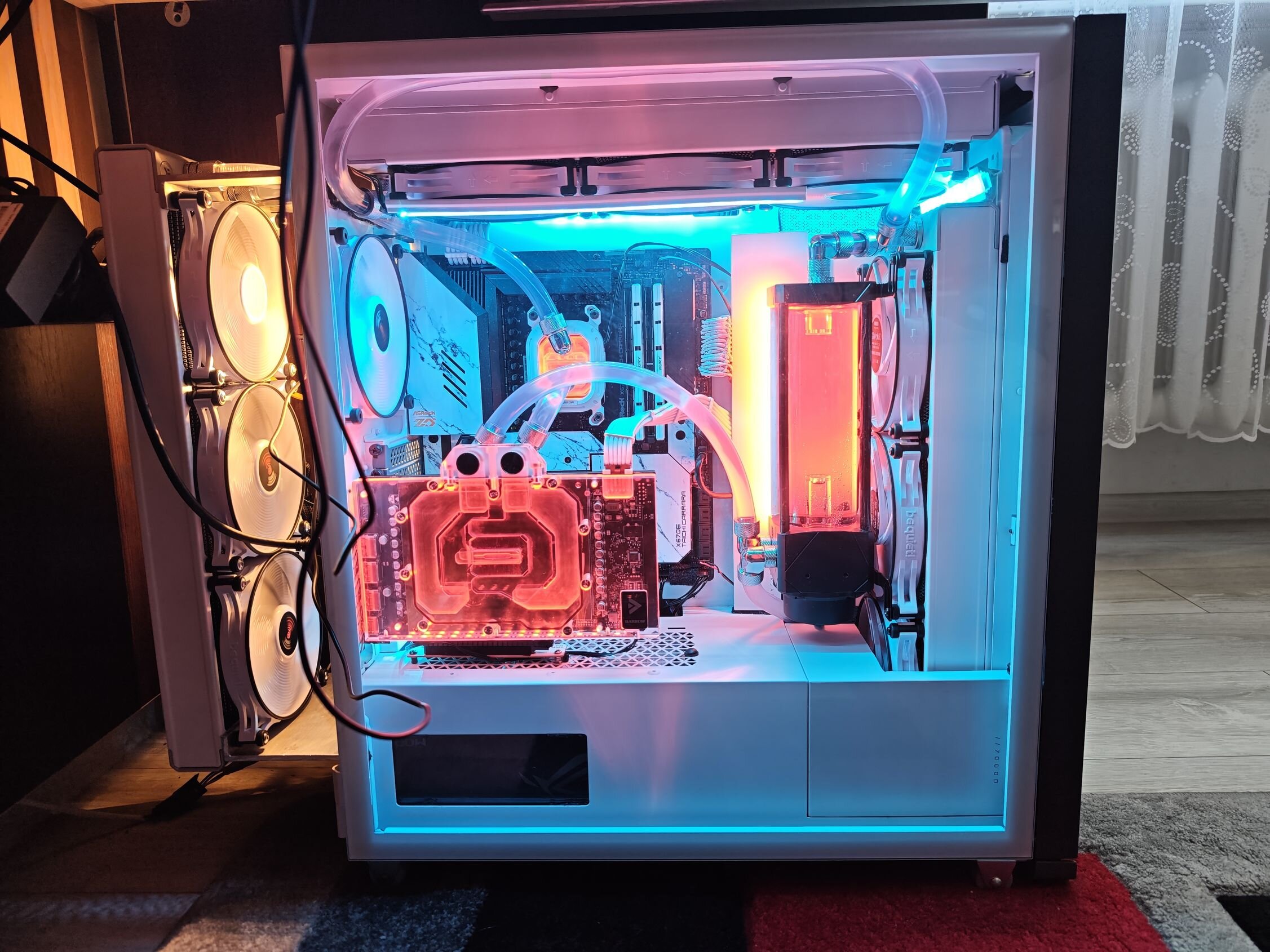

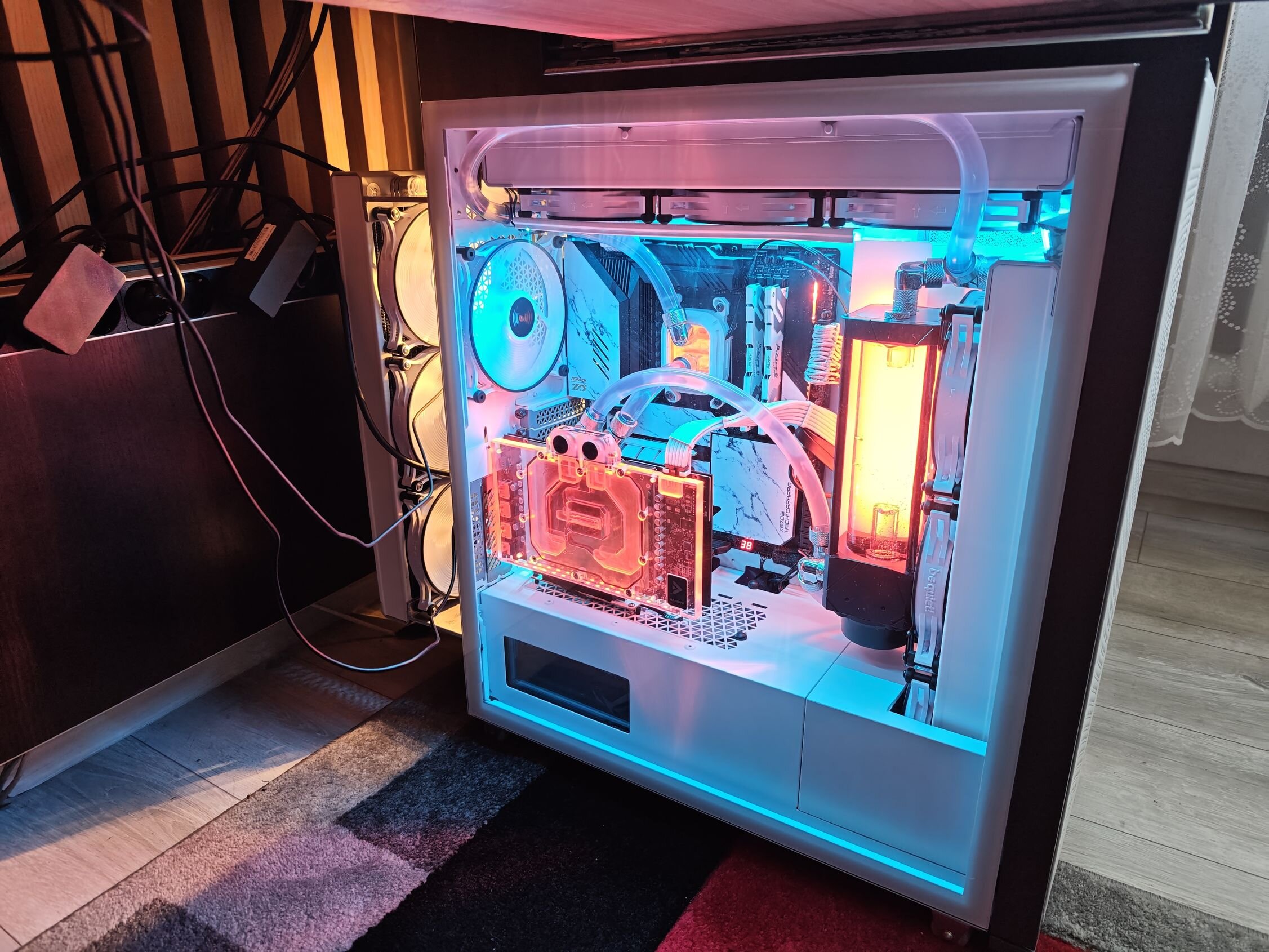

Martinii Opublikowano 6 Marca 2014 Zgłoś Opublikowano 6 Marca 2014 Hej, Wraz ze zmiana platformy nastapila zmiana w ukladzie WC. Dlugo sie zastanawialem czy w ogole jeszcze zostac przy WC, ale to chyba uzaleznienie :D Jednak jakos tak podswiadomie czuje, ze to moj ostatni uklad - 33 wiosny na karku, w zyciu inne pirorytety, corka rosnie, brak czasu na wszystko itd... W tej wersji postanowilem zrezygnowac z mieszanki petrygo z woda destylowana, na ktorej to mieszance jechalem od 2006 roku. Petrygo troszke brudzilo (szczegolnie weze) i po dlugim czasie uzytkowania sprawialo, ze oringi sie krusza. Zastosowalem tym razem blyn bezbarwny. Postanowilem tez nie bawic sie juz w chlodzenie elementow plyty glownej - po pierwsze to problematyczne przy jakis manewrach sprzetowych, a po drugie przy obecnej platformie to zupelnie nie potrzebne. Uklad sklada sie z: - blok CPU: EK Supremacy Acetal Nickel - chlodnica: Coolgate Triple 120mm CG-360 - plyn: Aquacomputer Double Protect Ultra Clear - waz: Tygon 9,5/12,7 - zlaczki: Bitspower - pompa: nieslyszalna CWU Leszno - wentylatory na chlodnicy: stare, dobre i nadal b. ciche Scythe Slip Stream 1200 ustawione na 8 V - starusienki fillport pelniacy role reza :D Wszystko zamkniete w pancernym Chieftecu LBX. Jako, ze zakup k. graficznej odlozylem na przyszlosc, w tej chwili wyglada to dosc... ascetycznie :) No i zostalem przy mojej ulubionej gabce technicznej, ktora w tej rewizji okleilem wszystko co sie dalo :) Waz z bloku do chlodnicy puszczony jest w taki sposob, zeby bez problemu wpiac w uklad grafike z blokiem. Rozwiazanie z bokiem obudowy z siatki z poprzedniej rewizji spisalo sie na tyle dobrze, ze nadal przy nim zostalem. Jest przewiewnie, chlodniej, a jednoczesnie nie kurzy sie w srodku. Siatka w rzeczywistosci jest czarna - zdjecie robilem z lampa i dlatego wyglada jasniej. Uklad jest zwieczeniem mojego doswiadczenia, potrzeb i upodoban. Wszystko funkcjonuje i wyglada dokladnie tak jak tego chcialem i z calosci jestem zadowolony w 100%! Z zastosowanym nowym polpasywnym zasilaczem moge stwierdzic, ze tak cichego kompa jeszcze nie mialem. Z poprzedniego ukladu mam doswiadczenie: im mniej zlaczek obrotowych w ukladzie tym bezpieczniej. Po 5 latach pracy zaczely przecikac mi wszystkie obrotowe adaptery 45 st. Bitspowera! I okazuje sie, ze nie tylko mi: KLIK, KLIK. Mialem wycieki dokladnie w tych samych miejscach - gdzie zlaczka sie obraca. Pozdrawiam. 2 Cytuj Udostępnij tę odpowiedź Odnośnik do odpowiedzi Udostępnij na innych stronach Więcej opcji udostępniania...

Martinii Opublikowano 7 Marca 2014 Zgłoś Opublikowano 7 Marca 2014 Nowa obudowa nie jest mi potrzebna. Ta spisuje sie bardzo dobrze i wizualnie zaspokaja moje upodobania. Mialem przez chwije mysl, zeby wywalic koszyki dyskow i tam wstawic chlodnice, ale stwierdzilem, ze do obecnego roziwazania jestem tak przyzwyczajony, ze sobie ten zabieg darowalem. Od pierwszej rewizji mojego WC zawsze mialem tak zamontowana chlodnice :) Reza nigdy nie bylo i nie bedzie - nie, bo nie :) Rowniez nie jest mi potrzebny. Uklad napelniam i odpowietrzam przez ten filport w chlodnicy. W zasadzie to zamontowalem go tylko po to zeby obserwowac ilosc plynu w ukladzie. Chlodnice zmienilem tylko dlatego, ze Coolgate ma ten otwor odpowietrzajacy przystosowany do wkrecenia normalnej zlaczki z gwintem G1/4, a Phobya miala malutki na srubke z gwintem moze M4. Dawalem rade napelnic uklad, ale bylo to dla mnie malo wygodne. Wydajnosc chlodnicy jest super. Teraz zauwazylem, ze Phobya zrobila rev.2 chlodnicy, ktora mialem - cala z miedzi i rozniez otwor odpowietrzajacy z gwintem G1/4. Cytuj Udostępnij tę odpowiedź Odnośnik do odpowiedzi Udostępnij na innych stronach Więcej opcji udostępniania...
