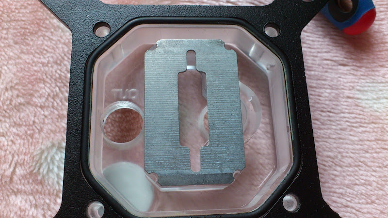

aerial Opublikowano 14 Czerwca 2014 Zgłoś Opublikowano 14 Czerwca 2014 Osad w bloku? Mogło się coś osadzić, blok jest bardzo restrykcyjny na wszelki syf z układu. Z tym że masz przezroczysty blok, coś byś pewnie widział. Najlepiej jednak odkręcić top i dokładnie zobaczyć co jest w środku, Cytuj Udostępnij tę odpowiedź Odnośnik do odpowiedzi Udostępnij na innych stronach Więcej opcji udostępniania...
premiero Opublikowano 14 Czerwca 2014 Zgłoś Opublikowano 14 Czerwca 2014 No właśnie chodzi o to, że nic nie widzę żeby się osadziło, te kanaliki wydaję się być normalnie drożne. Tutaj widać po lewej od CPU ten krótszy wąż - z białym osadem, ten dłuższy po lewej - po oczyszczeniu z osadu (nie dało się lepiej) a po prawej od bloku - nowe węże. Wszędzie ten sam Tygon E3603. Cytuj Udostępnij tę odpowiedź Odnośnik do odpowiedzi Udostępnij na innych stronach Więcej opcji udostępniania...

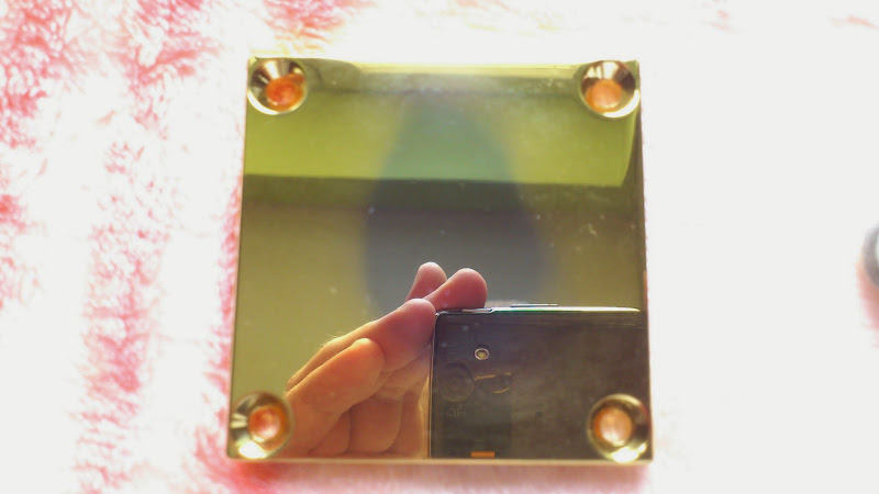

premiero Opublikowano 26 Czerwca 2014 Zgłoś Opublikowano 26 Czerwca 2014 Nie wytrzymałem i rozkręciłem blok. Jak się okazało słusznie, bo jednak w środku syf :( Kanaliki pozapychane, zrobiły się takie kulki, osad też widoczny na około bloku i na tej blaszce regulującej przepływ. Chwila zabawy z blokiem : Przy okazji chciałem usunąć resztki starej pasty z zewnętrznej strony bloku, które nie chciały się zmyć, więc wziąłem pastę polerską i zacząłem polerować blok. No i się trochę zdziwiłem. Nie wiem czy ta złota warstwa jest tak cienka, czy pasta zabarwiła blok. :sad: Poskładałem całość do kupy, i postanowiłem tym razem, że skoro została mi pasta z bloku na GPU to sprawdzę jak się zachowuje na CPU (dla przypomnienia był tam EK-TIM Ecotherm). Odpaliłem OCCT i przecierałem oczy ze zdumienia. Teraz zobaczyłem na rdzeniach 87 stopni - WTF? Blok czysty, nowa pasta, tego już było za wiele. Czy ta pasta jest taka beznadziejna? Szybka decyzja, zmieniam samą pastę na Gelida GC Extreme. Znów odpalam OCCT - tym razem z AVX wychodzi max 75 stopni. Więcej o 3 stopnie od setupu z początku, no ale mówię sobie ok, doszedł blok na GPU, druga chłodnica, więc chyba tak ma być. Na koniec zdjęcie obecnego setupu, zaczyna to powoli jakoś wyglądać, ale daleko jeszcze od moich oczekiwań. Nie tyrajcie mnie za pompę, bo na razie mocowanie na słowo honoru :) Cytuj Udostępnij tę odpowiedź Odnośnik do odpowiedzi Udostępnij na innych stronach Więcej opcji udostępniania...
