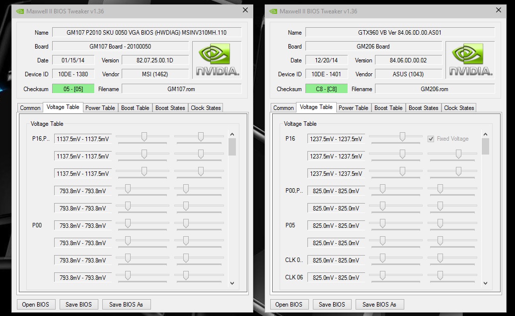

leven Opublikowano 26 Kwietnia 2015 Zgłoś Opublikowano 26 Kwietnia 2015 (edytowane) Wymłodziłem jeszcze taki biosik: https://1fichier.com/?1qicsqo96t Edytowane 26 Kwietnia 2015 przez leven 1 Cytuj Udostępnij tę odpowiedź Odnośnik do odpowiedzi Udostępnij na innych stronach Więcej opcji udostępniania...
sideband Opublikowano 26 Kwietnia 2015 Zgłoś Opublikowano 26 Kwietnia 2015 Tylko i tak będą na nim problemy p0 dałeś 0.825v 1 Cytuj Udostępnij tę odpowiedź Odnośnik do odpowiedzi Udostępnij na innych stronach Więcej opcji udostępniania...
leven Opublikowano 26 Kwietnia 2015 Zgłoś Opublikowano 26 Kwietnia 2015 (edytowane) Wiem Side, ale w mojej karcie właśnie tak mam ustawione P0 i pięknie się skaluje :P Chciałbym zobaczyć wyniki u kolegi Grzech1991 :) Edytowane 26 Kwietnia 2015 przez leven 1 Cytuj Udostępnij tę odpowiedź Odnośnik do odpowiedzi Udostępnij na innych stronach Więcej opcji udostępniania...
sideband Opublikowano 26 Kwietnia 2015 Zgłoś Opublikowano 26 Kwietnia 2015 Sęk w tym przy nieco niższym obciążeniu karta będzie włazić na niski takt i będzkie klops, jak masz wolniejszą kartę to generalnie karta siedzi znacznie częściej na wyższym takcie nawet przy mniej wymagających grach. 1 Cytuj Udostępnij tę odpowiedź Odnośnik do odpowiedzi Udostępnij na innych stronach Więcej opcji udostępniania...
