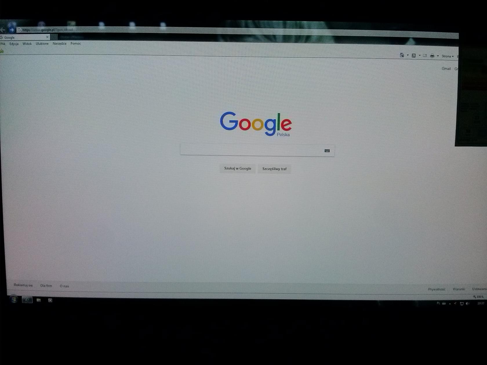

wsde Posted October 29, 2016 Report post Posted October 29, 2016 Witam, Jeśli mam monitor podpięty na HDMI to kolory są w porządku, szary kolor jest szarym kolorem, a jeśli podepnę monitor na DVI-D to kolory są inne niż na HDMI, nie widać szarego koloru, czerń jest mocniejsza niż na HDMI i w ogóle kolory są gorsze, nie wyświetlają się tak samo na stronach tak jak na HDMI. Mam ciemną tapetę Wiedźmina i ona lepiej wygląda na HDMI niż na DVI-D, jak monitor jest podpięty na DVI-D to niektóre opcje w menu monitora są nieaktywne, np. zmiana trybu czerni, wysoka, niska. Na DVI-D kolory folderów na dysku są gorszej jakości takie mocniejsze są, kolory jasne na facebooku wyglądają do bani, piszę to co zauważyłem. Google na HDMI, widać szary kolor prostokątów Szukaj w Google, Szczęśliwy traf, szary kolor paska na dole: http://images82.fotosik.pl/123/80bfedf283ebce86.jpg Google na DVI-D, brak szarego koloru prostokątów Szukaj w Google, Szczęśliwy traf, brak szarego paska na dole: http://images81.fotosik.pl/123/3a562579f3970b33.jpg Dlaczego jest taka różnica w kolorach między HDMI a DVI-D? Co zrobić, by jakość kolorów była taka sama jak na HDMI? Quote Share this post Link to post Share on other sites More sharing options...
bahus Posted October 29, 2016 Report post Posted October 29, 2016 (edited) Prawdopodobnie profile jakie ma monitor są takie a nie inne i sterowane z DVI przez kartę graficzną blokują pewne funkcje i tu raczej bym nie szukał bo miałem podobnie z swoim LG. Szarego nie widzisz przez wyższy kontrast. Spróbuj zmienić ustawienia na grafice pod siebie. Edited October 29, 2016 by bahus 1 Quote Share this post Link to post Share on other sites More sharing options...

wsde Posted October 30, 2016 Report post Posted October 30, 2016 (edited) Właśnie posiadam monitor LG IPS. Obniżyłem kontrast w panelu sterowania Nvidia i teraz widzę kolor szary, więc to jest wada monitora czy wszystkie LG tak mają, gdy podłączy się monitor przez DVI-D to jest problem z kolorami? A może wszystkie monitory tak mają, gdy się podłączy monitor przez DVI-D to jest problem z kolorami? Posiadam tymczasowo kartę GTX 275 to może być spowodowane tym, że karta jest słaba? Kontrast w panelu sterowania Nvidia w opcji "Wyreguluj ustawienia kolorów pulpitu" oryginalnie jest ustawiony na 50% i na HDMI wyświetlają się prawidłowo kolory, a na DVI-D jak jest ustawiony kontrast oryginalnie na 50% to nie widzę szarego koloru i kolory są gorsze, od czego to jest zależne? W panelu sterowania Nvidia w opcji "Wyreguluj ustawienia kolorów obrazu wideo" jest wybrane ustawienie "Ograniczony (16-235)" a nie "Pełny (0-255)" na HDMI i na DVI-D jest ta sama opcja wybrana. Edited October 30, 2016 by wsde Quote Share this post Link to post Share on other sites More sharing options...
