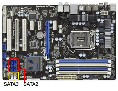

mam płytę Asrocka p67 PRO 3 dokupiłem sobie ostatnio dysk Samsunga EVO 850 i jak porównałem sobie wyniki moje a te jakie powinien osiągać to coś jest u mnie nie tak, pytanie co ?
testowanie programem AS SSD Benchamrk :
- sekwencyjny  390/381
- 4k 32/56
- 4k64 33/106
wyniki np. tu : https://www.purepc.pl/pamieci_masowe/samsung_ssd_850_evo_test_tanszej_wersji_samsung_ssd_850_pro?page=0,3 są zupełnie inne
myślałem że nie mam podpięte pod sata3 ,ale mam ok
co może być jeszcze nie tak ? dodam że system mam wczoraj postawiony i jest goły bo myślałem że to jego wina i zainstalowałem

Kabel SATA inny próbowałeś? Te takie różowo/czerwone jak najbardziej ograniczają prędkość dysków SSD.

tez tak pomyślałem , ale mam kabel 6gb podpięty [ czarny ], sprawdzę jeszcze na innej sztuce [ mam 2 takie same ]

To jest SATA III natywne z chipsetu Intela czy jakiś dołożony innej firmy?

upewni sie ze podpieles to pod SATA3 port. (czesto nazywany SATA6 - 6GB/s)
(sata3 jest czesto mylony z SATA 3GB/s -> czyli SATA 2)
(kable nie maja znaczenia, sata2 i sata3 kable sa takie same w srodku - wiec nie ma to zadnego znaczenia)

Zanim coś napiszesz to przeczytaj dokładnie wsześniejsze posty , szczególnie te autora .
Na SATA II nijak by miał transfer na poziomie 380-390 mb/s , dysk jest na 100% podpięty do SATA III .
Spróbował bym przepiąć dysk na inny port SATA III .

Nie jest podpiety pod sata 6GB/s, predkosc ktora powiedzial jest dokladnie taka jak pod dobrym sata 3GB/s controllerze. Kabel jest tylko mozliwoscia dla osob ktore sie niezbyt znaja na komputerach. Ja niestety sie bardzo dobrze znam. Wiec odrazu wykluczam mozliwosc ze to jest kabel.
 Sa 2 mozliwosci dlaczego sie tak dzieje.
1) Zly port sata
2) plyta ma sharuje (dzieli io adresy z innym urzadzeniem - marvell controller sata 3 jest sharowny z innymi urzadzeniami uzywa pci-e x4 bus do tego)

O czym ty mówisz .
Jak może to być sata 2 skoro transfer wynosi 380-390 mb/s , a max. przy SATA II to 300 mb/s .
Jego płyta ma tylko jeden , natywny kontroler SATA II/III , może faktycznie coś jest na rzeczy z tym dzieleniem - jeden z portów SATA III jest współdzielony z eSATA

SATA2 na PCI-E 2.0 8x jesli jest samo i nie dzieli zadnych lanes jest wstanie wyciagnac ok 400MB/s. I wtedy wynik by sie zgadzal. (na tej zasadzie zazwyczaj marvell kontroller dziala) Jest to pseudo sata3 kontroller.

Witam
Kurcze aż mi głupio ,że rozwinęła się taka dyskusja na temat jaki tu utworzyłem. Wyniki słabe dla tego SSD na poziomie 390/381 nie były spowodowane podpięciem pod sata2 [ jak już wcześniej napisałem ] ani złym kablem lecz moją głupotą ,a bardziej sklerozą. Mam dwa systemy na różnych dyskach, jeden dysk [ win7 - ide ] i ten [ win10 - ahci ]. Po prostu zapomniałem przełączyć w tryb AHCI jak przeskoczyłem na win10 aby zrobić testy :/  Jeszcze raz sorki za moją głupotę i zawracanie wam głowy :)
